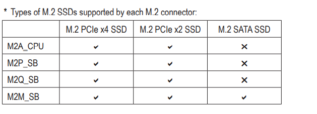

HI, ich wollte meine M2 SSD Samsung Evo970 NVME nicht an die CPU Lane einstecken da dort falls ich die SSD mal wechseln muss, wohl der ganze Noktua DH15 abgebaut werden muss...
MB soll ein Z690 Aorus Elite werden.
Denke die Anbindung über PcI4 ist genau so schnell wenn ich die Mainbord Lanes nehmen oder?
Du meinst wohl den Chipsatz. Wenn der Slot 4 Lanes bietet, ist es genauso schnell.
Das Board hat vier Slots, nur einer davon ist an die CPU angebunden. Ob bei der Verwendung von den anderen Slots andere Funktionen (gewisse S-ATA Ports usw.) wegfallen, konnte ich so schnell nicht herausfinden.

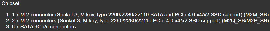

Zum Chipsatz gehen jetzt 8 4.0 Lanes.
Drewkev schrieb:
Aber nur für die M.2 SSDs oder insgesamt?
Insgesamt
Der Chipsatz ist an die CPU halt mit 8x PCIe 4.0 Lanes angebunden.
Wenn zwischen CPU und einer per Chipsatz angebundenen NVME oder anderen am Chipsatz verbundenen Geräten (Soundchip, WLAN Chip, ...) Daten übertragen werden, dann läuft das darüber.
