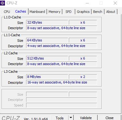

Guten Abend,
Ich habe mir eine Samsung SSD 970 EVO Plus 1TB 1000,2 GB, gekauft und sie auch korrekt eingebaut mit Abstandhalter, jedoch bekomme ich manchmal zufällig einen Ruckler in unterschiedlichen Zeitangaben die M2 SSD ist momentan 43° Heiß.
Es ist wirklich verzweifelnd und ich hab keine ahnung was ich noch machen soll, ich möchte einfach mehr speicherplatz haben und ich hab gehört das eine M2SSD ganz gut dafür ist aber mit diesen Rucklern ist es ziemlich unangenehm.
Ich hoffe das ihr mir helfen könnt vielen dank schon mal für eure vorschläge :)

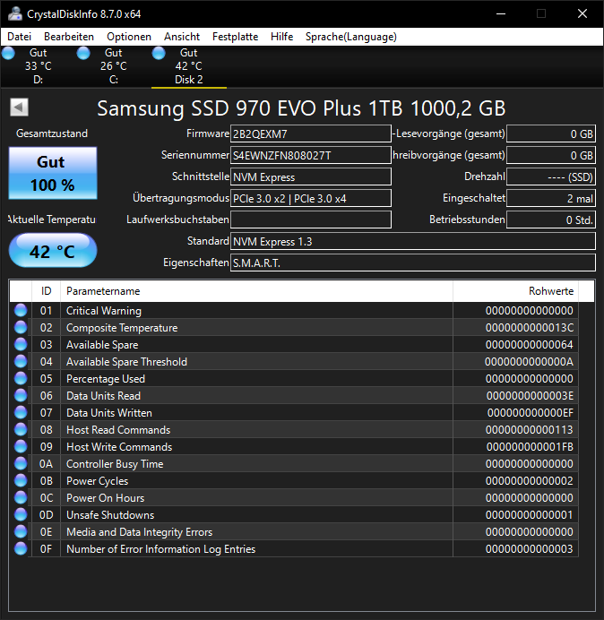

1) ist gar nicht in Benutzung
2) ist nur in einem PCIe x2 slot statt einem mit x4 oder hat keinen vernünftigen Kontakt.

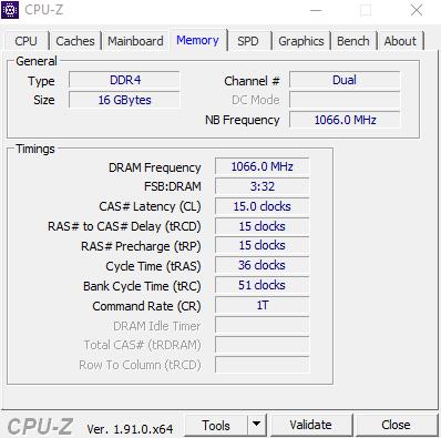

Dein RAM scheint falsch eingestellt zu sein, das XMP Profil ist nicht aktiv.

So weit ich das sehen kann ist die noch nicht mal richtig in Windows eingebunden, da 0 MB geschrieben und kein Laufwerksbuchstabe zugewiesen.

Übrigens läuft Dein RAM vermutlich nicht auf vollem Speed. XMP vergessen?
Ne M2 kauft man wegen der höheren Geschwindigkeit, Kapazität ist Kapazität daran ändert der Anschluss an sich erstmal nix. Was die Temperatur von 43° angeht ist alles i.O. die sind kein Problem. Wenn man sieht Schreibvorgänge und Lesevorgänge 0 - spricht es dafür das sie gar nicht genutzt wird.

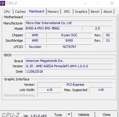

der M.2-slot auf dem B450-A Pro Max kann x4. teilt sich zwar die lanes mit zwei SATA-ports, aber wenn die belegt sind wird der mWn deaktiviert. der vollständigkeit halber dennoch die frage: an welchen SATA-ports sind die anderen laufwerke angeschlossen?

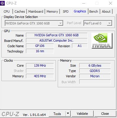

Sind die Ruckler noch da wenn du die Spiele auf low und geringe auflösung spielst?
sonst hast du evtl nur ein Speichermangel bei der graka und die m2 ssd sorgt nur dafür, dass deine graka nurnoch mit x8 statt x16 läuft und so wegen dem langsameren bus nicht mehr schnell genug mit dem ram kommunizieren kann um den mangel an speicher direkt auf der graka zu kompensieren?
Ist nur ne idee.
Laut Handbuch ist SATA 5+6 dann nicht mehr "verfügbar" "SATA5 and SATA6 ports will be unavailable when installing a M.2 device in M.2 slot. "

Die beiden oberen nicht nutzen nur die unteren 4, steht aber auch alles im Handbuch https://download.msi.com/archive/mnu_exe/mb/E7B86v2.1.pdf
Höchstwahrscheinlich wirds dein Problem aber nicht lösen, da der M2 die SATA 5+6 ausschaltet.

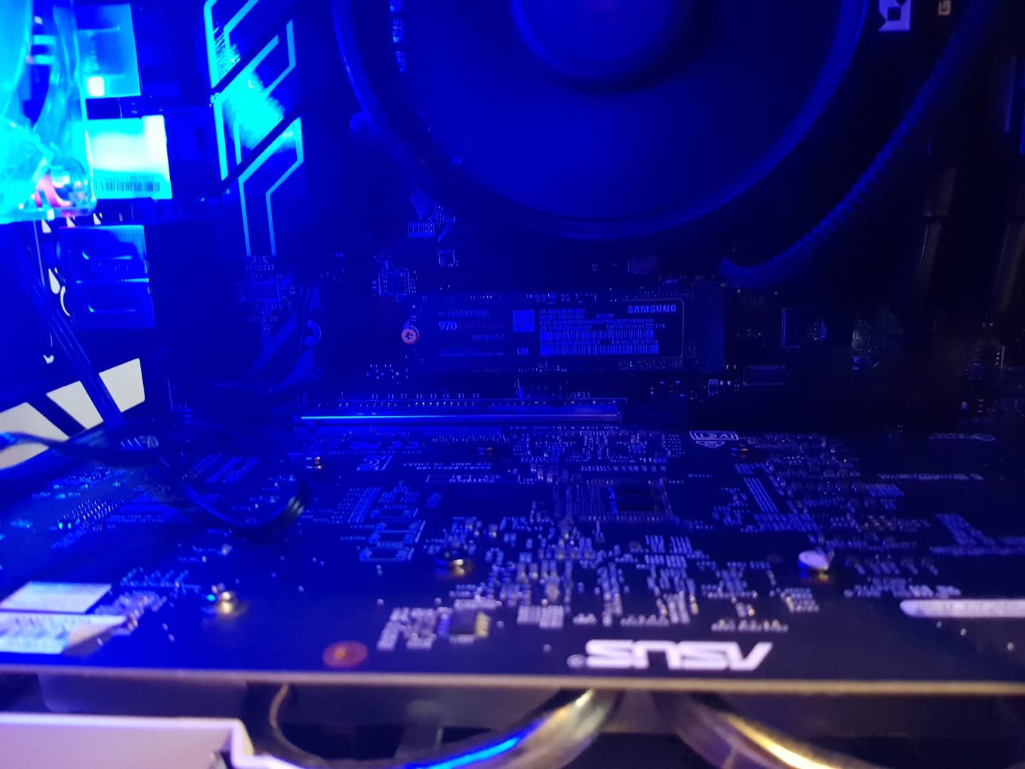

Vorher hatte ich eine M2 SSD vor kurzem aber da ich sie schief eingebaut hatte, hab ich gedacht das sie dadurch kapput ging und hab mir eine neue gekauft die ich derzeit eingebaut hab.
Eventuell ist auch nur schlicht der Port beschädigt, Pins verbogen, und die Fehler kommen davon?
