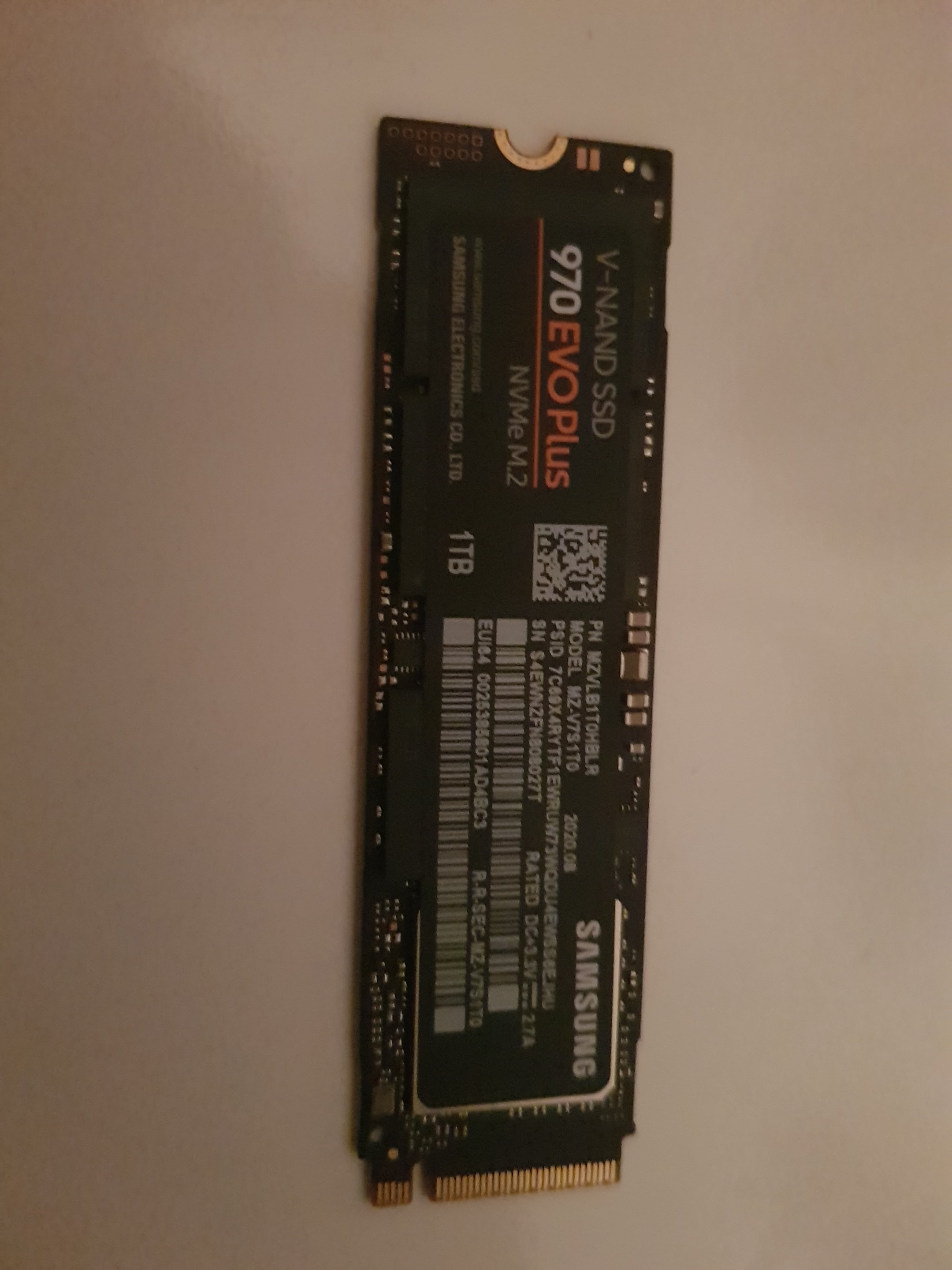

eigentlich sollte die 970 Evo Plus bei dir ganz normal funktionieren. irgendwo stimmt da was nicht wenn es das nicht tut.
ich wüsste echt gerne wer dir das teil empfohlen hat wenn du nur mehr platz wolltest.

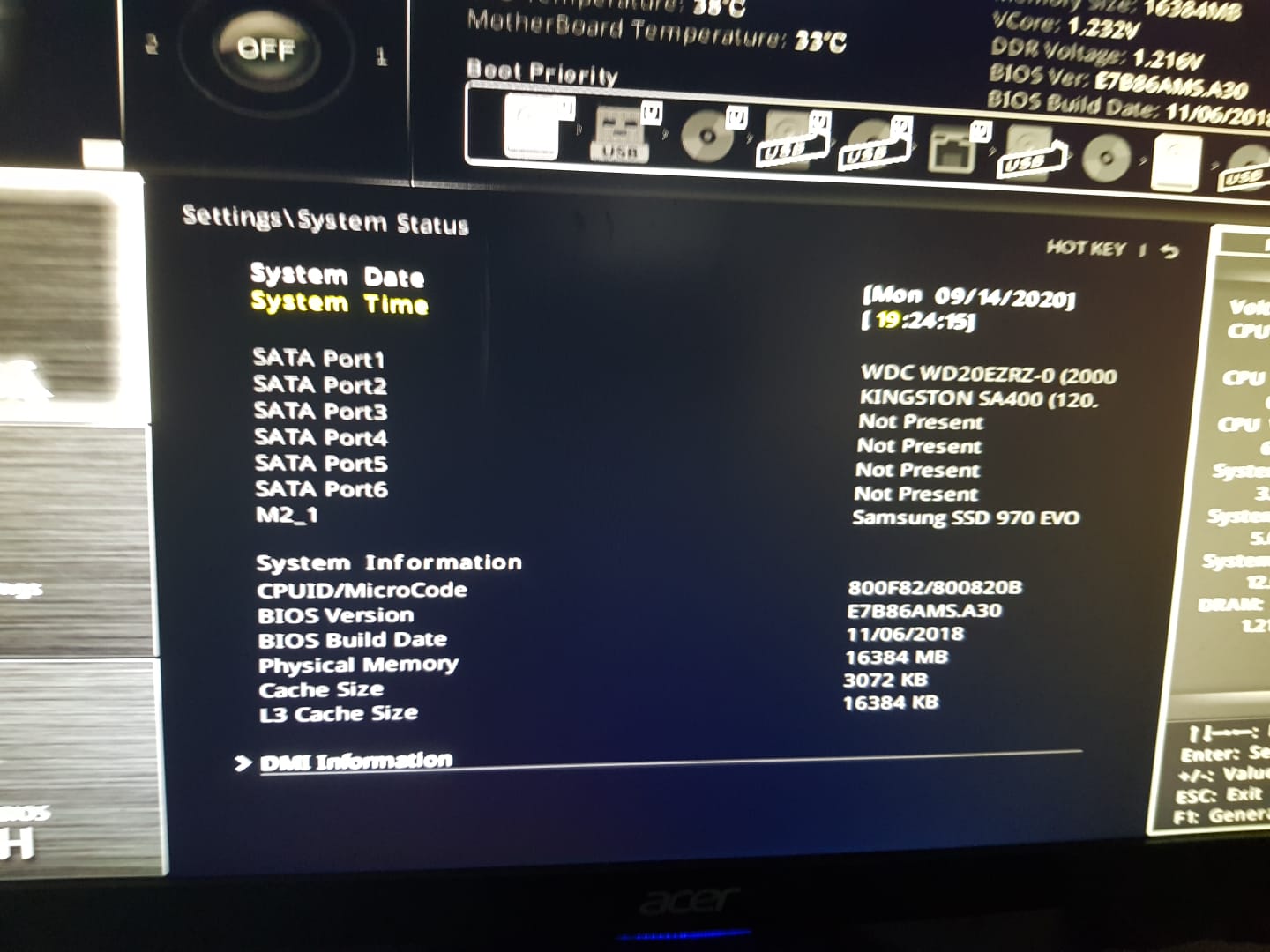

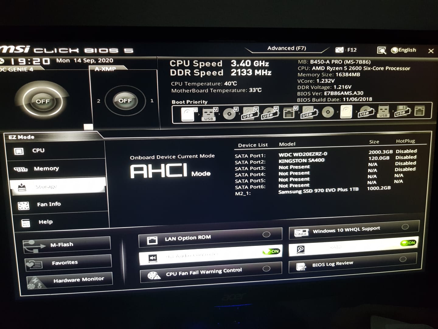

Hallo ,
Am besten du Flasht das neuste UEFI 7B86vAD auf dein MSI Board . Deins ist von 2018 , Samsung Nvme''s können Probleme haben wenn die Firmware nicht aktuell ist . Dazu noch der Samsung NVME Treiber und denke mal denn rennt dein System wie es soll :)

Wir doktern hier an einem recht wahrscheinlich defekten M.2-Ports herum.
Neben dem sehr empfehlenswerten BIOS-Update wird sich kaum was anderes ergeben als eine 2.5"-SATA-SSD.

@Wulfi22:
grundsätzlicher hinweis bezüglich BIOS-update: im zuge des Zen2-supports wurde bei deinem MB die grafische oberfläche im BIOS stark abgespeckt (klick).

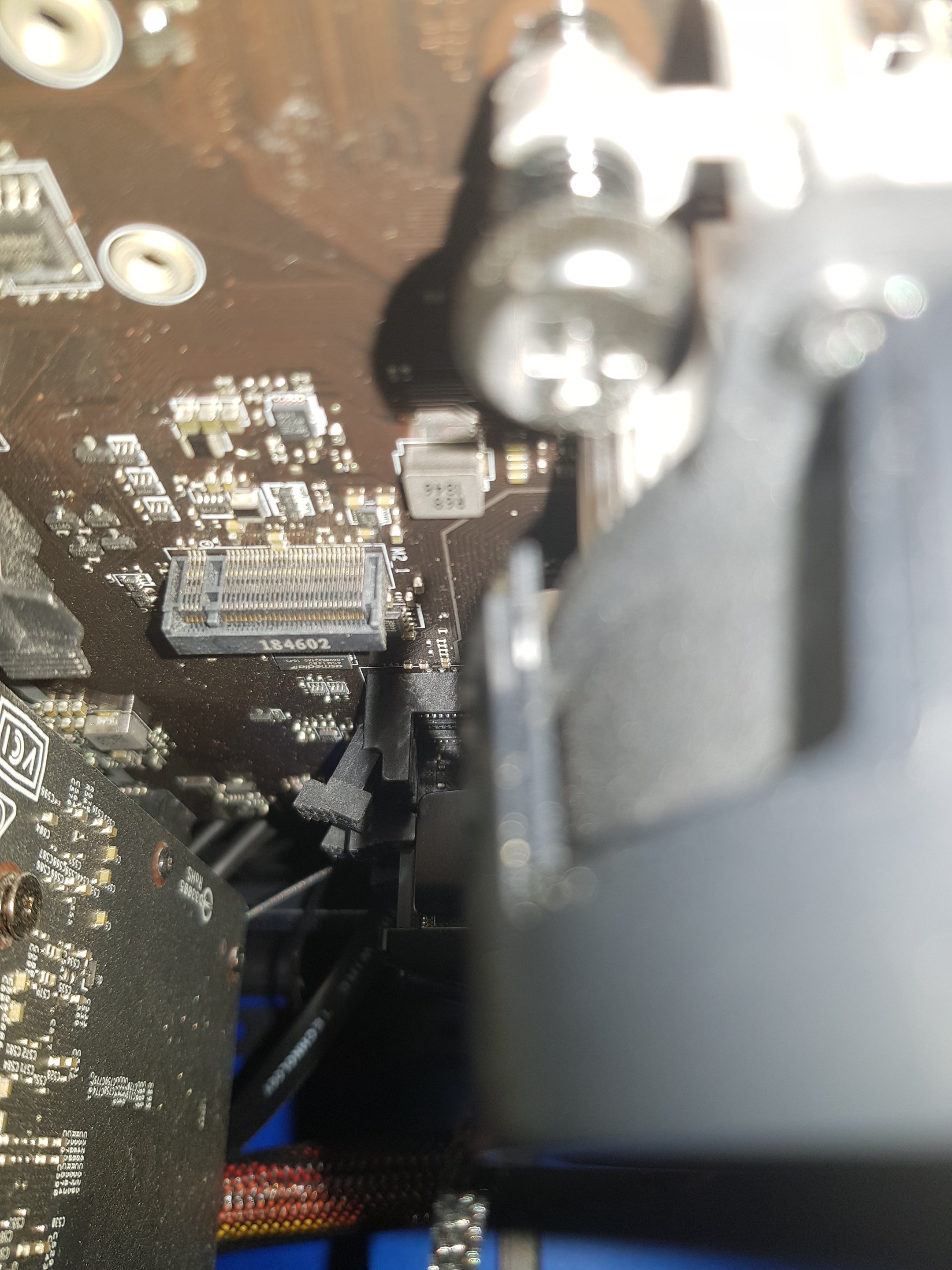

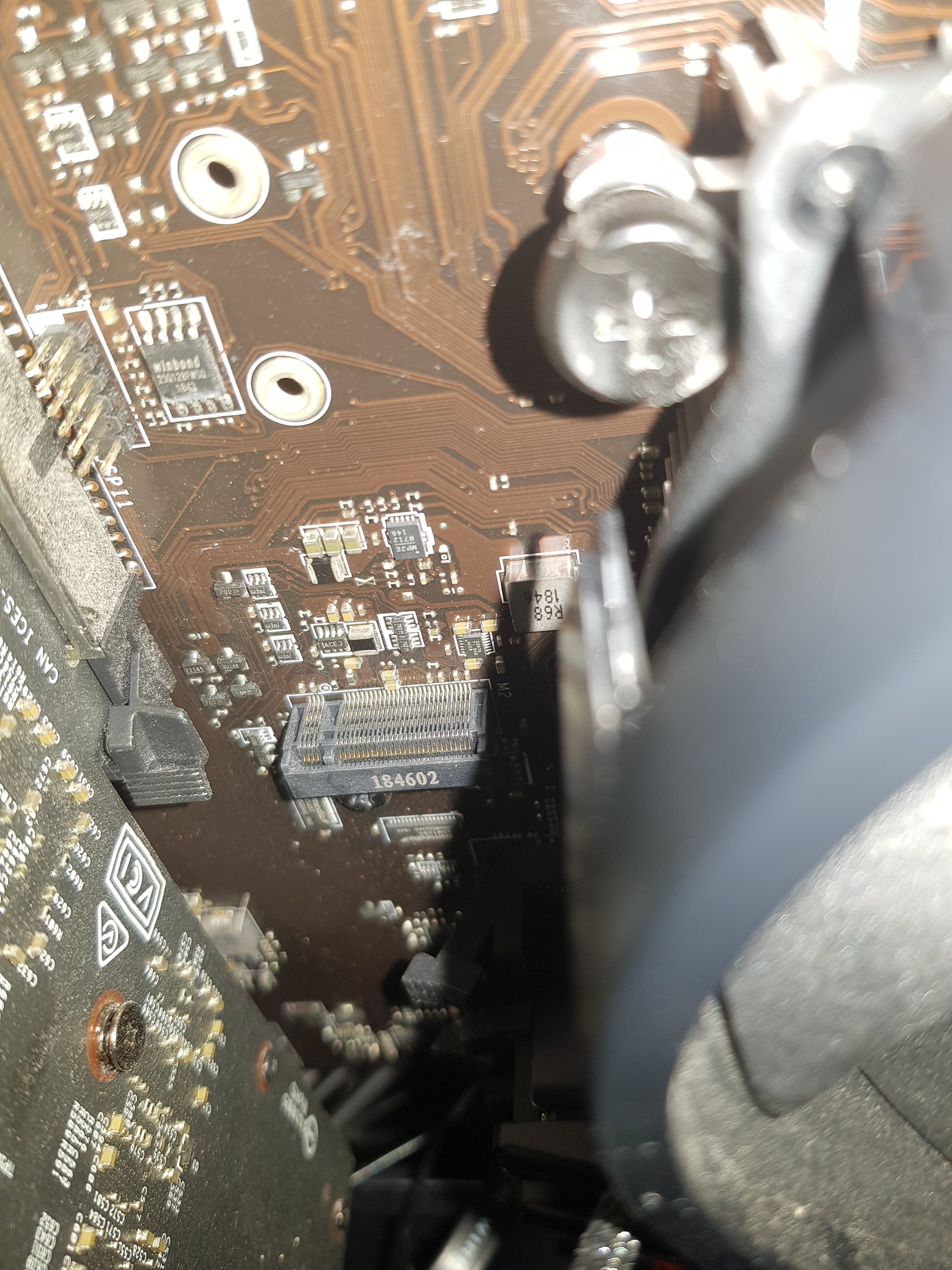

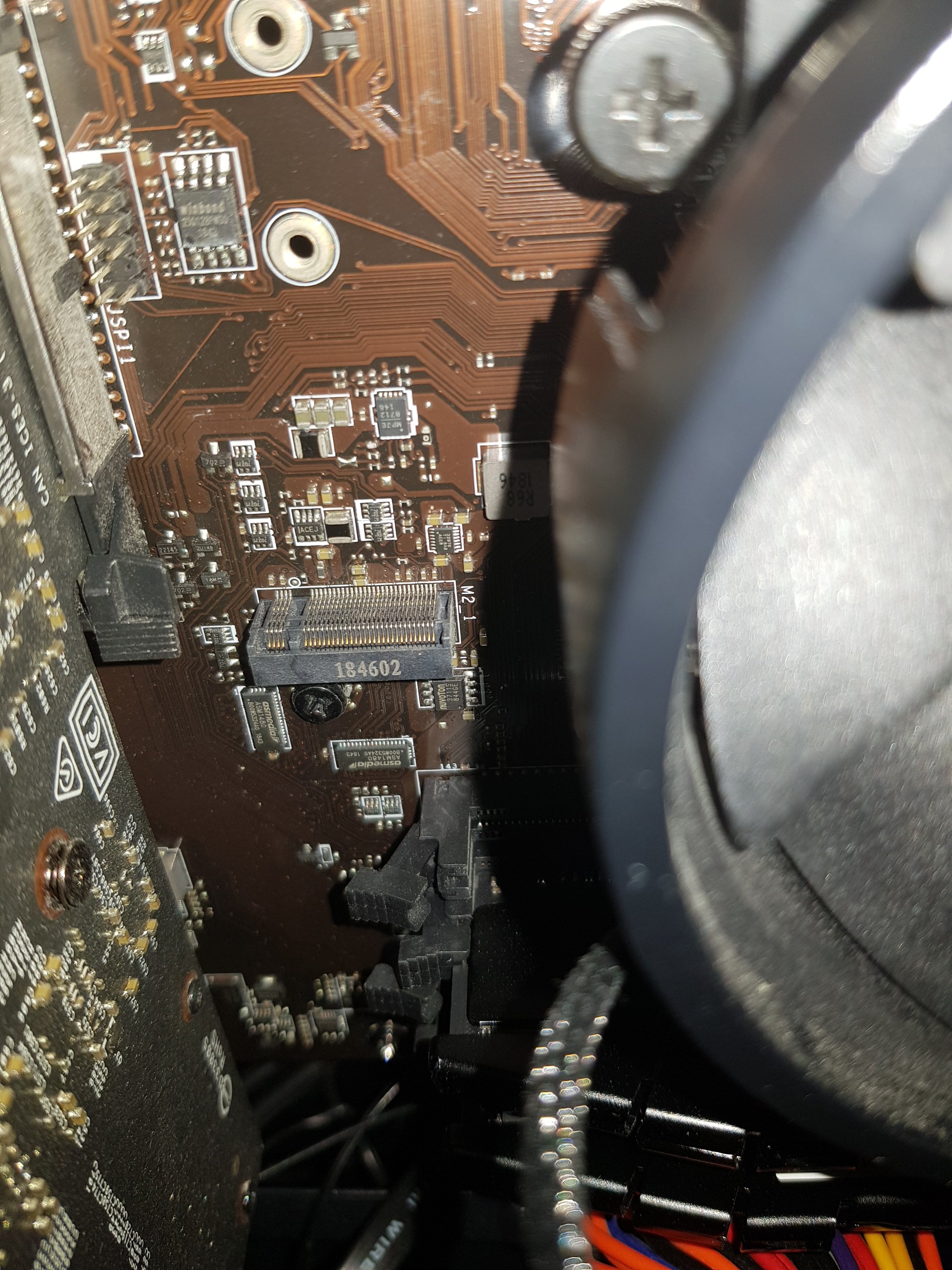

könntest du die 970 Evo Plus mal ausbauen und fotos des slots machen auf dem man die pins gut erkennen kann?
meine 970 Evo ohne Plus läuft auf meinem X99-A problemlos mit nem BIOS von mitte 2017.
Ja mach ich
Meinst du mit abgespeckt das es nicht gut zusehen ist auf dem Foto?
Puh auf den Bildern sieht erstmal okay aus, kann da zu mindest nix schlimmes entdecken.
