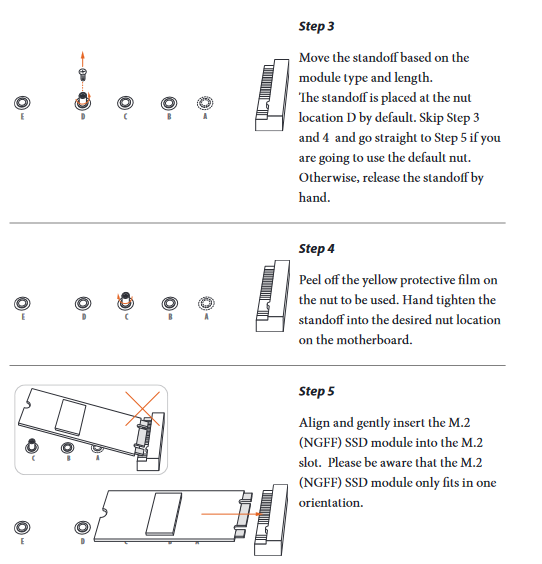

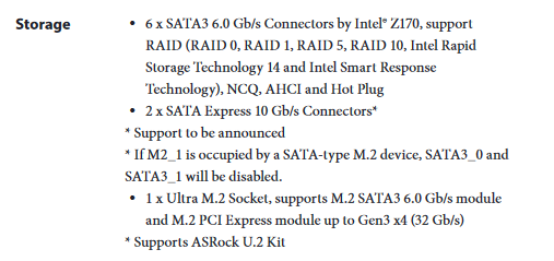

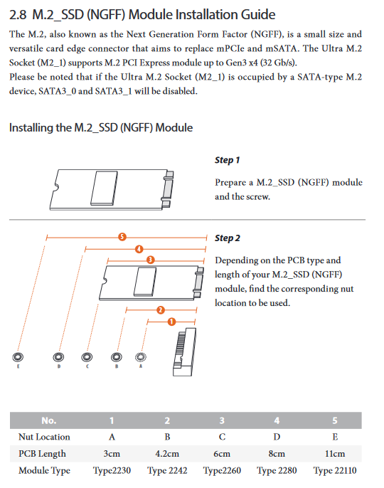

Ein Blick ins Handbuch lohnt sich. Der Slot ist (richtige CPU vorausgesetzt) mit PCIe 3.0 x4 angebunden was für die 970 EVO Plus reichen sollte.
Reaktionen: RobsenHu
Was steht denn im Handbuch zu dem Mainboard!?
...da muß wohl jemand lesen lernen... :p
Ich danke euch für die Antwort und entschuldige meine (in diesem Fall zumindest) fehlende Eigeninitiative. :D
