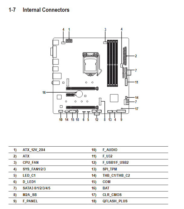

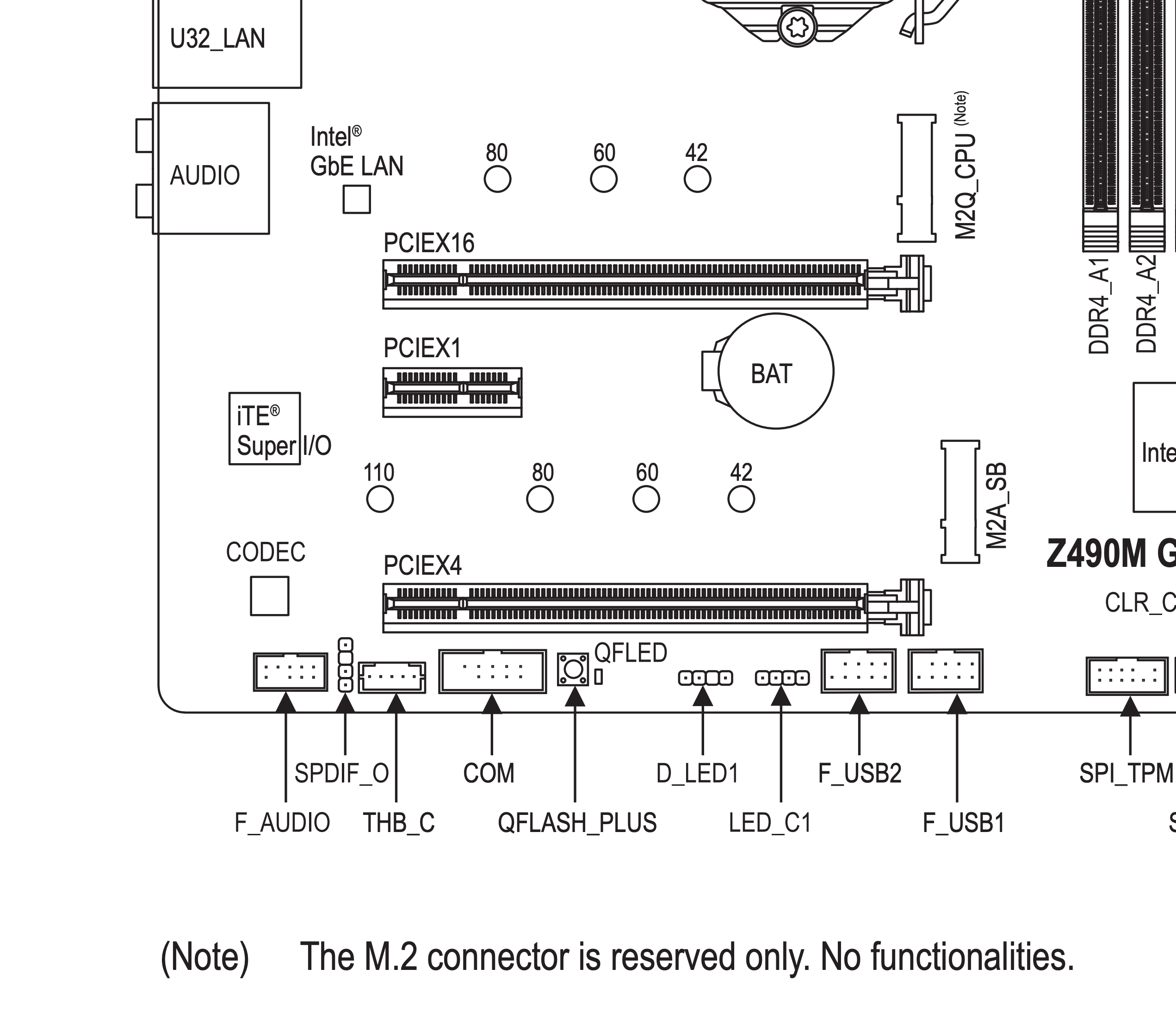

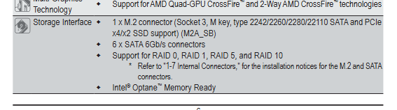

Also laut Specs hat das Board offiziell nur einen M.2 Slot (den unteren). Beim oberen steht angeblich "Reserved for Future". Sprich der Slot ist gewollt tot.
Reaktionen: ThoZim und derchris
Ja der M2 Slot oben ist im Handbuch erst später aufgeführt. Das liegt daran, dass er mit der 10ten Generation noch nicht funktionierte und da quasi nutzlos war. Jetzt mit der CPU von der 11ten Generation sollte er mit pcie 4.0 funktionieren. Der Slot wird ja auch im Bios angezeigt, aber halt als unbesetzt.

Primär ist das Handbuch Gen10 only ... und wurde für Gen11 gar nicht überarbeitet ... auch die Infoseite gibt keine Details her wie Gen11 auf dem Mainboard läuft, sie wird nur in der Kompatibilitätsliste der CPUs geführt..

und auf 5xx-brettern gab es sehr oft nen M.2-slot der nur mit ner Rocket Lake-CPU funktioniert.
könntest davon vllt mal ein foto machen? in der online verfügbaren version des handbuchs habe ich dazu nichts gefunden, oder ich habe es übersehen.
dass hier in den specs nichts dazu steht macht mich zumindest stutzig was die tatsächliche funktionalität dieses M.2-slots betrifft.

Habe das original Handbuch leider nicht mehr. Nur noch das was online ist. Aber die waren eh identisch.
