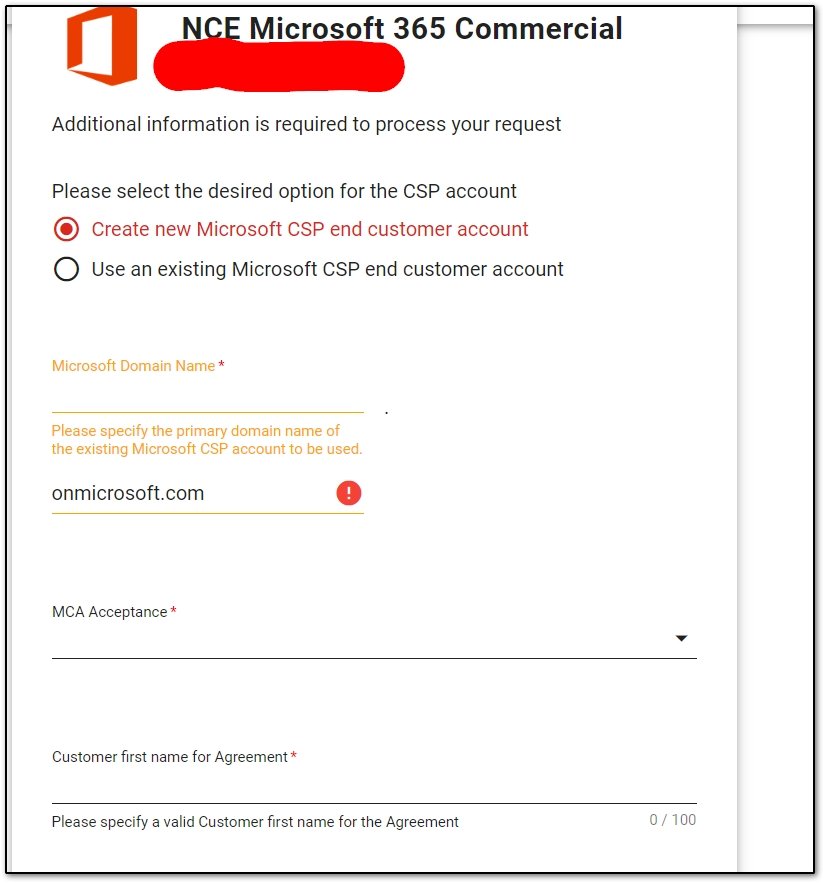

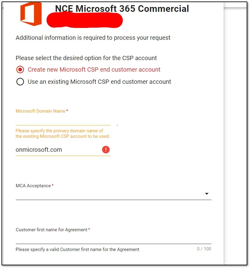

Hallo liebe Community,
ich habe seit über einem Jahr eine eigene Domain, die ich mir beim Anbieter GoDaddy eingerichtet habe und möchte diese nun nutzen.
Mein Telefon Vertragsanbieter Telekom Austria bietet für bestehende Kunden M365 Lizenzen um einiges günstiger an als wie Microsoft auf ihrer Homepage.
Sprich ich werde dann 7,50€ pro Monat für die M365 Business Standard Lizenz zahlen müssen was für mich ganz ok ist.
Ich dachte das ich den Key gleich per Mail zugeschickt bekomme, aber anscheinend muss ich da noch ein Formular ausfüllen und abschicken, eventuell danach bekomme ich den Key.
Nur kenne ich dieses Formular nicht und würde euch bitten mir zu erklären was das ist und wie ich das ausfüllen muss.
Das Bild habe ich unten angehängt und die Frage wäre, was muss ich bei der Domain eintragen und dann weiter unten bei MCA Acceptance kann ich mit : Ja oder Nein auswählen, nur weiß ich nicht was das dann für mich bedeutet.
Vielen Dank im Voraus.

Einen Tenant schon eingerichtet mit der Standard .onmicrosoft Domain?
Reaktionen: Yesman9277
Nein noch nicht, ich habe zwar einen Mail Adresse @hotmail.com, aber einen Tenant noch nicht eingerichtet.
Oha, da bist du viel zu blauäugig rangegangen.
Microsoft 365 ist größer als nur einen Key aktivieren!
Du benötigst einen Microsoft 365 Tenant (....@firma.onmicrosoft.com) wo dann die Lizenzen eingetragen werden, die Benutzer samt Postfach angelegt werden etc. pp.
Was genau möchtest du denn am Ende haben?
Einfach nur M365 also Client auf deinem PC?
Dann reicht es wenn du dir im Tenant einen Benutzer (deinname@firma.onmicrosoft.com) erstellst und diesem die Lizenz zuweist. Danach kannst du dich mit dem Benutzer in M365 einloggen und das Office Paket runterladen/installieren. An dem Benutzer hängt also die Lizenz.
Wenn du Mail (Exchange Online) machen willst brauchst du da noch deutlich mehr und das sollte man ohne Know-How lieber gar nicht erst anfassen....

Mit geht es nur um den Punkt: MCA Acceptance , das kenne ich so nicht.
Du unterschätzt das glaube ich. Um die Mails in Exchange Online zu bekommen musst du beim Provider den MX auf die M365 Server umbügeln. Das heißt dann aber auch, dass du in M365 sämtliche E-Mail-Adressen abbilden musst! Mails gehen dann nur noch nach M365, nicht mehr an den Mailserver von deinem Provider!
Und für jede personalisierte E-Mail-Adresse benötigst du eine M365 Lizenz. Funktionispostfächer wie info@ etc kannst man ohne Lizenz anlegen, muss aber dann einem Benutzer (mit Lizenz) freigegeben werden.
