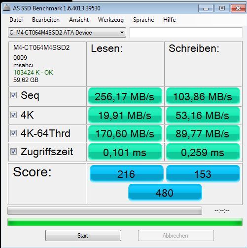

habe ein screen von den benchmarkwerten reingestellt (hoffe ich, ist das erste mal das ich n bild reinstelle).

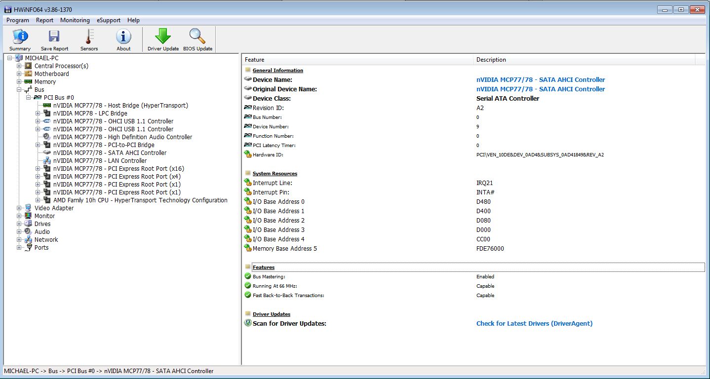

Wie hast Du denn den MSAHCI da installiert bekommen? Da hat ASRock wohl einen Trick im BIOS verwendet, dann NVidia hat AHCI nie licensiert und damit auch keinen offiziellen AHCI Modus, weshalb der MSAHCI Treiber gewöhnlich nicht für Platten an den SATA Ports der NVidia Chipsätze läuft.
Es könnte sein, dass ASRock da was getrickst hat, weil das Board ja auch zwei der 6 SATA Ports des Chipsatzes für eSATA verwendet und da Hot-Plug nur im AHCI Modus geht, ist das halt sinnvoll die Kennung des SATA Controllers zu verbieten. Start doch mal hwinfo und schau nach, ob da wirklich ein MCP78 SATA Host Controller erscheint oder ein anderer.
naja also installiert habe ich da nix. habe ganz am anfang nach dem kauf das mobo + hdd verbaut, später dann noch die spinpoint + m4. alles war schon so gegeben, habe einfach im bios ganz normal bei "sata operating system" auf ahci modus gewechselt.
bedeutet das etwas schlechtes, oder wie soll ich das nun verstehen?
sind die werte der ssd in ordnung?

habe mit HWinfo reingeschaut, da steht
Motherboard Chipset: nVidia MCP78
Michio schrieb:
EDIT: habe mit HWinfo reingeschaut, da steht
Das ist klar, Du muß aber schon die ganzen Devices unter Bus aufklappen und dort nach dem AHCI Controller suchen. Oder speichere einen Report und suche darin nach AHCI.
ich stell einfach mal ein screen von dem was ich gefunden habe rein.

Für das Board sind die Werte sehr gut, würd ich mal sagen :)
Dass da Ahci geht ist auch gut, ASrock kann halt was, die bringen öfters mal so Sonderausführungen raus, dies normal garnicht gibt.
Is alles oke.
also dann kann ich mich ja über mein recht günstiges 40€ mobo freuen, oda? und jetzt nochmal zu den ssd werten, sind die zahlen in ordnung so wie sie da stehen?
denn ich hab hier meine allererste SSD im case am rumwerkeln und kenne mich natürlich auch demenstprechen wenig bis null aus. würde mich darüber freuen.
Das schliesse ich mich meckswell an, für das Board (NVidia Chipsatz) sind die Werte absolut in Ordnung, die NVidia SATA Controller sind ja noch aus einer Zeit als SSD noch teuere Exoten waren und nicht an solchen Chipsätze betrieben wurden. AMDs 700er SB sind auch längst nicht so performant wie die modernere 850er.
