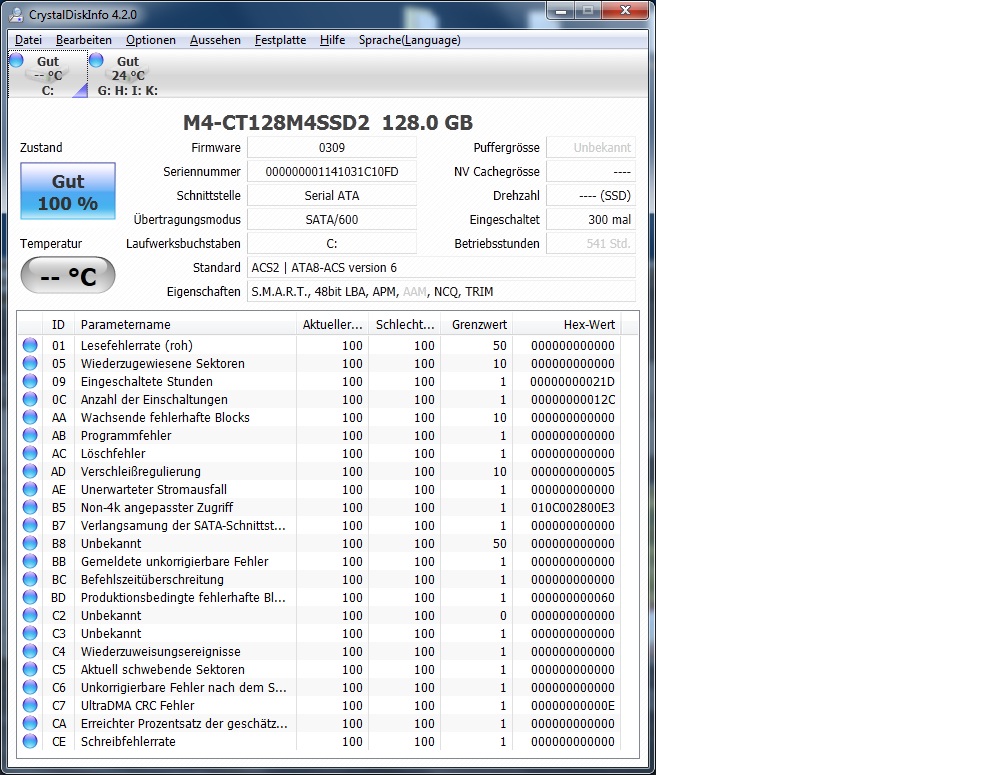

Poste den Screenshot vom AS-SSD Benchmark und auch einen von CrystalDiskInfo, aber bitte so, dass alle Attribute und auch die Hex-Werte vollständig sichtbar sind. Es dürfte wohl ein Problem mit dem Kabel sein und dann sollte man da Ultra-DMA CRC Fehler finden.

Hier die Screens
Die Werte sind bis auf Seq Lesen etwas niedrig, aber sonst sieht alles oke aus. Vllt etwas schwache CPU. Was ist deine Hardware?

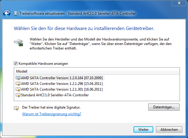

Das mit dem msahci ist richtig - man hat auf den alten Southbridges von AMD leider kein TRIM mit dem amdsata Treiber, auch die Leistung ist mit msahci durchgängig besser (zumindest bei meinem Board, dem oben erwähnten)
Umstellen auf msahci geht im Gerätemanager, dort auf "IDE ATA/ATAPI Controller". Dort ist ein Eintrag "AMD SATA Controller ..."
Diesen doppelklicken und auf "Treiber aktualisieren" dort Treiber aus einer Liste auswählen, und dann sollte diese Auswahl erscheinen:
sata_treiber-png.268787
Der "Standard AHCI 1.0" ist der msahci Treiber. Den einfach auswählen, neu starten, und dann sollte bei AS-SSD oben "msahci" stehen (s. mein Screenshot von AS-SSD oben)
