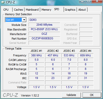

Hm CPUZ hatte ich schon hab mal eben nen Shot gemacht:
Hab da echt fast gar kein Plan also ich hab dieses OC Profile im Bios wo ich verschiedene OC Profile anlegen und laden kann aber die oben beschriebenen Einstellungen mach ich unter dem normalen (scheiße wie hieß das das Menü nochmal) Chipsetfeatures.

OK, die schnellste Einstellung bei Standardspannung sind 609MHz - die wird dein BIOS nicht so einfach annehmen.
Der Wert ist einfach zu krumm, als dass dein Board die automatisch einstellt.
Damit bleibt dir als halbwegs sichere Alternative nur die manuelle Einstellung der schnellsten Betriebsart (siehe oben).
Wenn das nicht läuft, finde selbst sinnvolle Zwischenwerte für DDR3-1333 bei 667MHz oder frag bei OCZ nach.
Kling doof, ist aber so.
Du könntest natürlich versuchen, die genannten cl7 Timings auch bei DDR3-1333 einzustellen (schonmal deutlich "kompatibler" zum Phenom) und die Spannung soweit möglich abzusenken.
Bei dem niedrigeren Takt von 667MHz sollte es auch mit ca. 1,6 - 1,7V laufen.

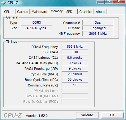

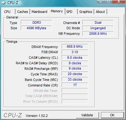

Also da ich der Sache nun entgültig auf den Grund gehen wollte hab ich mir die Kiste geschnappt und bin zum PC Dealer um die Ecke gefahren der hat unter dem Ai Tweaker die DRam Frequency auf 1600 (auf mein anraten hin dann wieder auf 1333 Mhz runter) gesetzt und den Rest auf auto gelassen und siehe da es läuft(er war auch der Meinung das es mit den 1600 laufen würde aber das teste ich dann langsam aus erstmal müssen sich die 1333 beweisen).CPUZ sagt das zumindest auch.Hab nen Shot anbeigepackt.Aber trotzdem danke für die Hilfe!;) Check jetzt aber nochmal mit Prime

Den Speicher auf 1333 CL9 laufen zu lassen, ist auch kein wirkliches Kunststück.
Interessant wäre die dazu eingestellte Spannung - 1,5V oder ist doch bereits mehr notwendig.
Im Prinzip kannst du den Speicher erstmal auf 1333 lassen, die Spannung auf 1,6 - 1,7V steigern (da passiert weder RAM noch CPU was) und dich an das 7-7-6-24 Timing ranpirschen.
Wenn das läuft, könnte man's fast so lassen - schneller wirds bei 1600 auch nicht, jedenfalls nicht ohne deutliche Spannungserhöhung.
Die Schnellste / Beste wäre wohl diese hier:
CL7-7-7-20 (DDR3-1333) 1,8V
Im "AUTO" setting des Mainboards wird meist nur der kleinste gemeinsame Nenner bei 1,5V Spannung eingestellt, bei dir wahrscheinlich DDR3-1066 CL 8 oder 9.

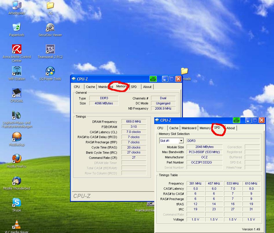

Also hab die DDR3 Werte im Bios manuell eingestellt (gemäß den Spez. des RAMS). Die DDR Voltage hab ich von Auto auf 1.5 V gestellt.
Hab euch ne Hardcopy aus CPU-Z gemacht (memory und spd)
Was meint ihr? Kann ich das so lassen?
