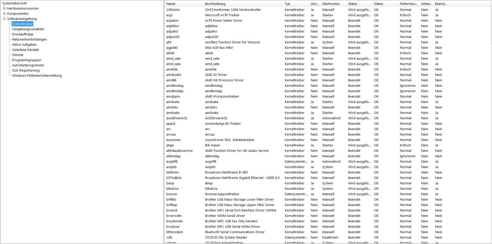

3. Hab den Startbildschirm mitgeloggt und es werden diverse Treiber nicht geladen (siehe Anhang) und in der Systeminformation wird angezeigt das manche AMD Treiber nicht aktiv sind.
