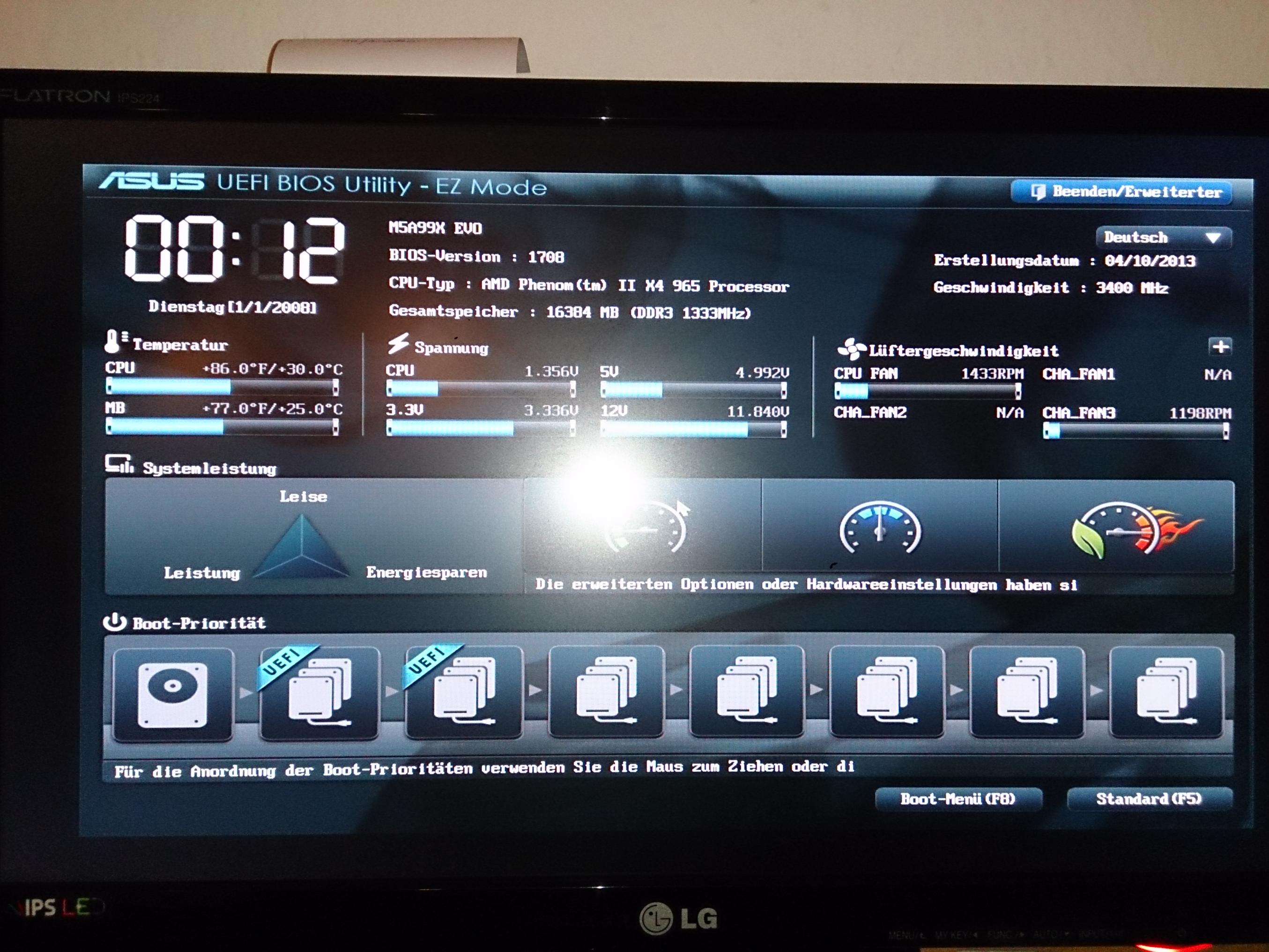

Hier ein Bild.die Festplatten meines alten Rechner werden hier und in den BIOS Einstellungen dargestellt es sind aber nur 2 Laufwerke vorhanden eine SSD und ein DVD Brenner

das ist nicht deine alte Festplatte, sondern nur die Bootreihenfolge. Dort ist halt HDD an erster Stelle eingetragen. Da kann auch CD/DVD usw. stehen.
Ich habe im ersten Rechner das R2 und da kann ich die bootreihernfolge auch ändern das geht beim R1 nicht desweiteren verabschiedet sich das System seit kurzem mit einem Bluescreen schreibt noich schnell ne Dump datei und das Wars
Ich habe jetzt mal eine Downgrade des Bios gemacht auf die nächst ältere also 1604
Seit dem sind die HHDs nicht mehr in den einstellungen da und in der Bootreihenfolge auch nicht mehr
