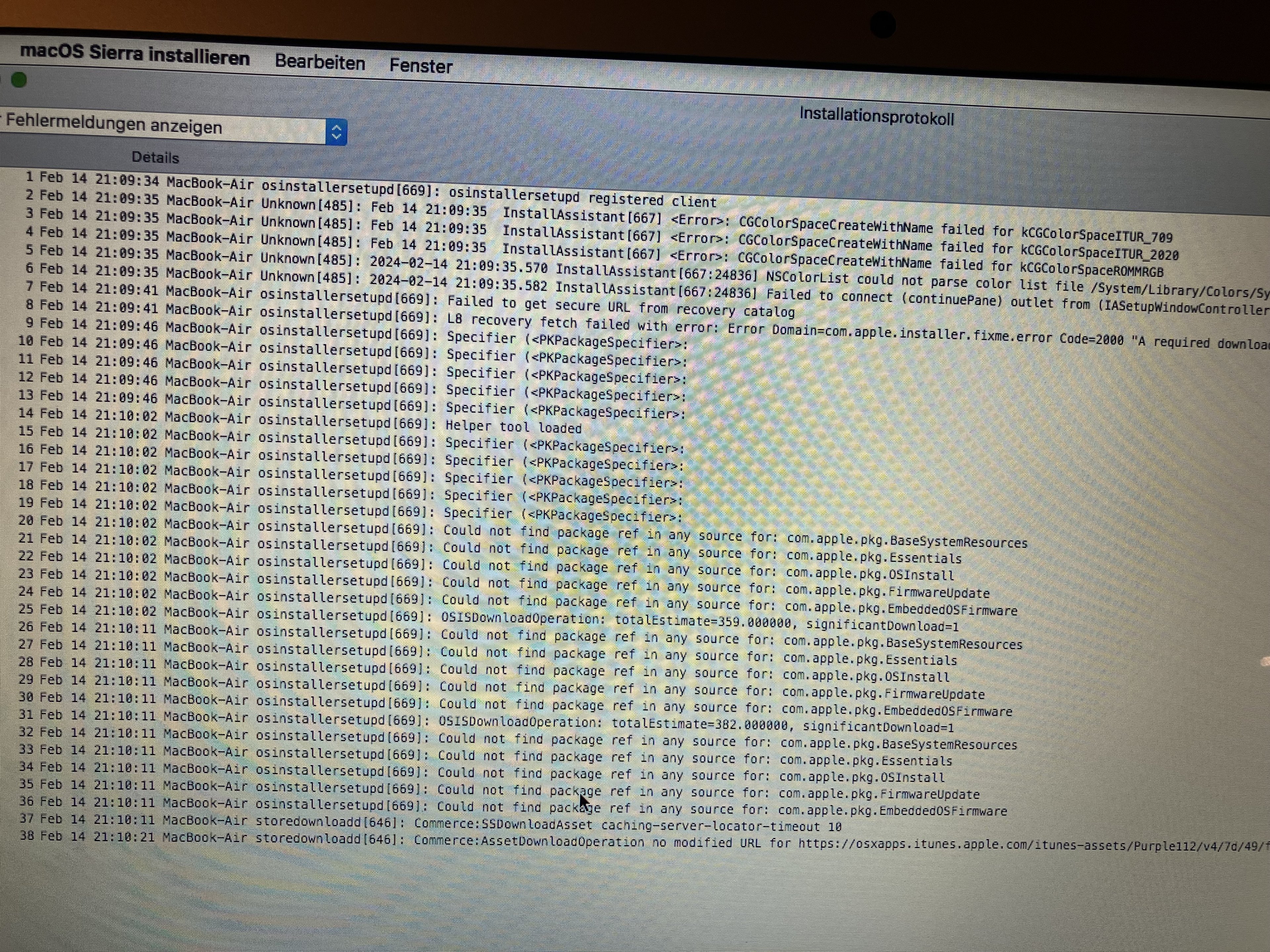

EDIT: Habe jetzt nen Hotspot mit dem Handy genutzt und mal den Install Log angehangen.
EDIT: Also die OS X Base System macOS 10.12.6 Partition ist definitiv nicht mehr iO. Das System muss Meinem Verständnis nach von extern neu aufgesetzt werden.
Problem 1: Via Netz, findet er keine Palete
Problem 2: Via USB, findet er den USB nicht.
