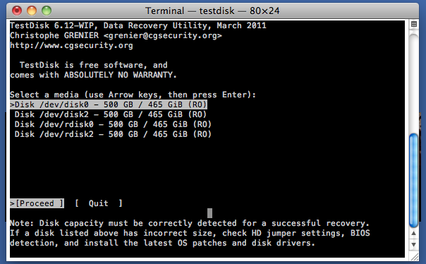

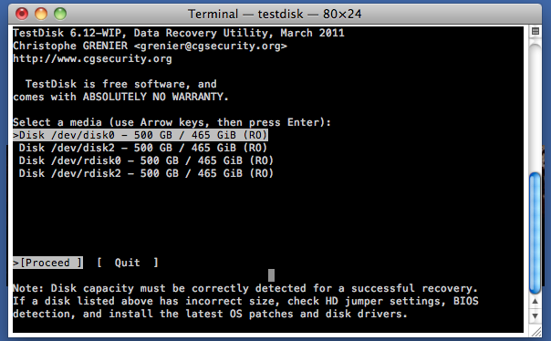

Nun wollte ich mir mit Testdisk (6.12) weiterhelfen, da ich das vor Jahren schon mal bei Windows benötigt hatte, komme aber jetzt nicht wirklich damit zurecht.
Es scheitert schon bei der Auswahl der richtigen Platte, da sowohl die interne als auch die externe 500 GB groß ist.
Nachdem ich mich über Sudo als Root bei Testdisk angemeldet habe, hab ich die Wahl aus 4 Platten.
Beim durchprobieren erscheint allerdings bei allen vieren:
Write access for this media is not available.
TestDisk won't be able to modify it.
So, und nun komm ich nicht weiter und bitte um Euren Rat.

Wurde Testdisk als Superuser / Administrator gestartet?
Hallo Mueli,
danke für Deine Antwort.
Ja, das hab ich gemacht. Das ist ja grad das seltsame, das ich trotzdem auf keine der Platten Schreibrechte bekomme.
Gruß,
SchrauberX

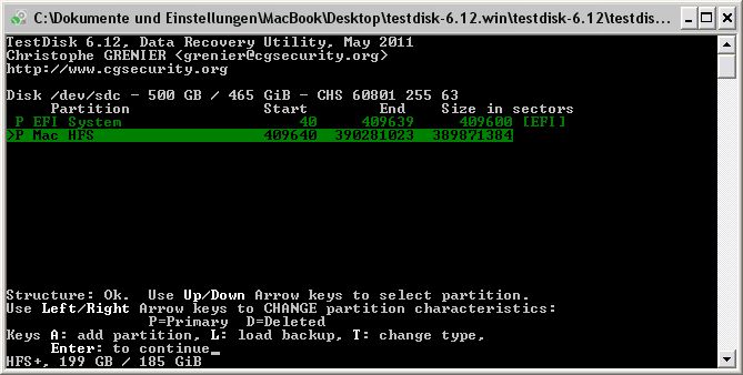

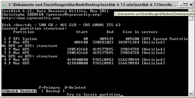

So, ich bin jetzt ein Stück weiter gekommen.
Auf dem 2010´er MacBook läuft auch noch Windows XP im Bootcamp.
Dort hab ich für die hfs+ - Schreibrechte jetzt noch extra Paragon HFS+ for Windows installiert.
Jetzt kann ich mit der Windows-Version von Testdisk auf die Platte zugreifen.
Da sie die korrekte Bezeichnung hatte, konnte ich sie einfacher auswählen.

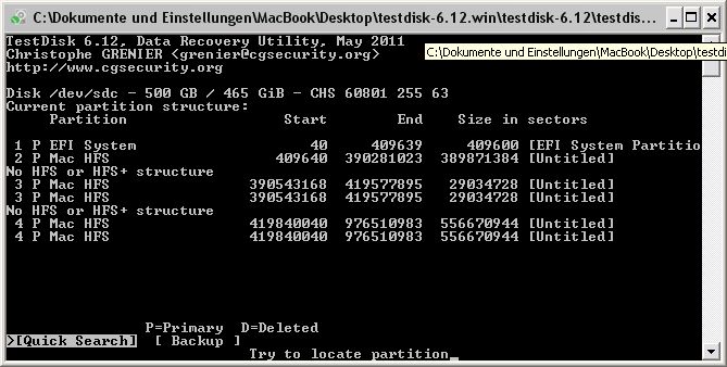

Beim Partitionstyp hab ich EFI/GPT angegeben und bekam dann den unten angefügten Schirm.
Prinzipiell ist ja alles da, nur weiter traue ich mich ohne Expertenunterstützung nicht.
Ich hoffe, ihr lasst mich hier an dem Punkt nicht hängen ;)
Gruß,
SchrauberX
Mein erster Post der erste link, dort steht "advanced" auswählen!
Ich hoffe das geht!
Mfg doll

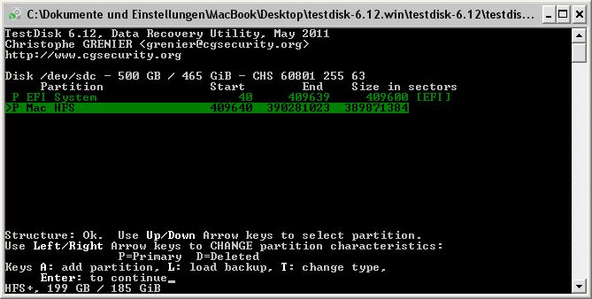

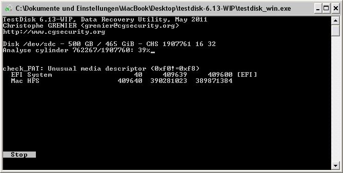

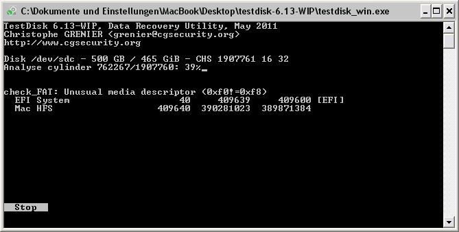

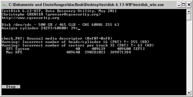

Ich bin selbst auch noch bissel weiter gekommen.

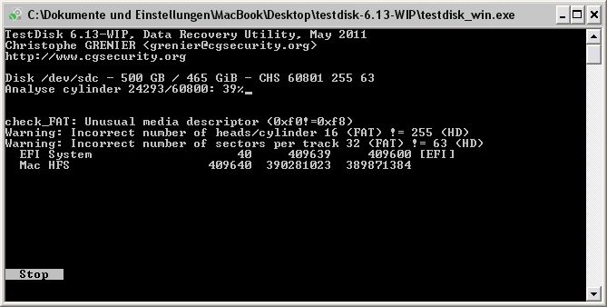

Im zweiten Versuch hat TestDisk jetzt über Quicksearch anscheinend die Systempartition gefunden.
Allerdings fehlt der für mich wichtigere Teil - meine Datenpartion "Dateien".
Bin dann über Q zurück und wollte einen Deeper Search starten.
Dort blieb es aber bei 0 % hängen.
Ich hab dann alles nochmal von vorn angefangen, doch bei Quick Search komme ich jetzt nicht mehr über 39 %. Siehe Screen.
Da steht auch "Unusual media descriptor".
Darüber hab ich auch bei Fiona schon einiges gelesen.
Z.B. hier: https://www.computerbase.de/forum/threads/externe-festplatte-testdisk-partition-structure-write-error.394693/#post-4021813

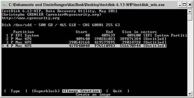

Hallo Doll,
du möchtest gleich den Weg gehen, die Dateien über undelete wieder herzustellen.
Ich hoffe allerdings immer noch, irgendwie die Partitionsstruktur wieder hinzubekommen.
Naja, die Hoffnung stirbt ja zuletzt ;)
Die beiden Fehler mit den Sektoren und den Heads hab ich erstmal über Geometry weg bekommen. Hab mich dabei an die Threads von Fiona gehalten.
Trotzdem kommt wieder: "Unusual media descriptor" und der Quick Search bleibt bei 39 %.

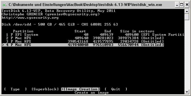

Wollte das jetzt doch über "advanced" mal ausprobieren.
Er findet dort zwar die Partitionen aber ich kann sie nur als komplettes Image sichern.
Ich hab jetzt eine Terrabyte-Platte angesteckt, auf der noch 550 GB frei sind.
Trotzdem reicht Testdisk der Platz für meine 283 GB Dateien-Partition anscheinend nicht aus. So zumindest die Fehlermeldung.
Kann leider erst morgen noch eine leere und neue TB-Platte organisieren und es dann nochmal versuchen.
Ich hoffe dann nur, das ich irgendwie mit dem "image.dd" klarkomme.
Vielleicht in OSX irgendwie mounten - mal sehen.
Vieleicht tut sich ja auch noch ein anderer Weg auf ...

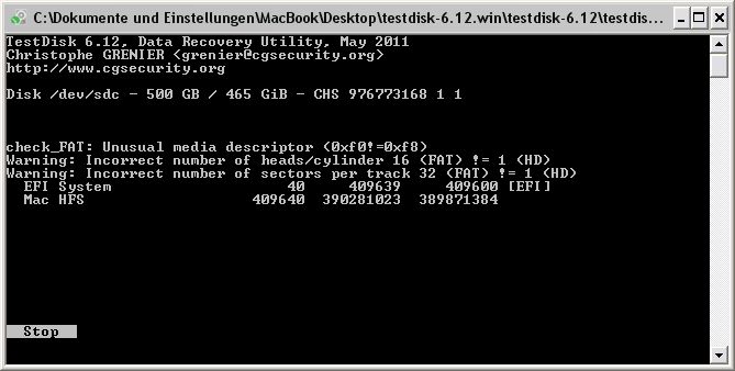

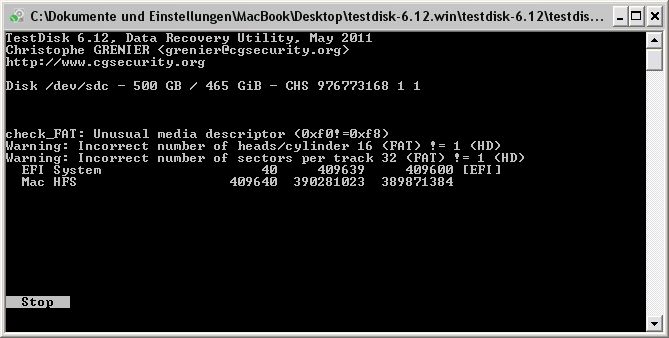

Wenn die Partition(en) auf dem Mac eingerichtet wurden ist die Geometry für gewöhnlich Heads = 1 und Sectors = 1, stelle dies mal im Menü Geometry um und wiederhole die Diagnose.
Hallo Mueli,
danke für den Tipp.
Hilft aber leider auch nicht. Siehe Screen.

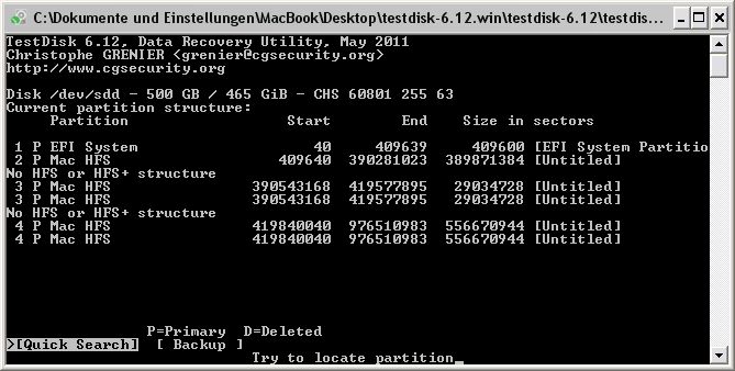

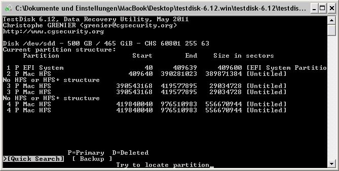

Weiterhin ist mir jetzt aufgefallen, das jetzt 2 der 3 Partitionen doppelt gelistet sind. (Siehe Screen)
Dies ist irgendwann während des rumprobierens passiert.
Testdisk Anleitung sagt ja dazu:
...Partition ist zweimal gelistet, das auf eine korrupte Partition oder einen ungültigen Partitionstabelleneintrag hinweist.
