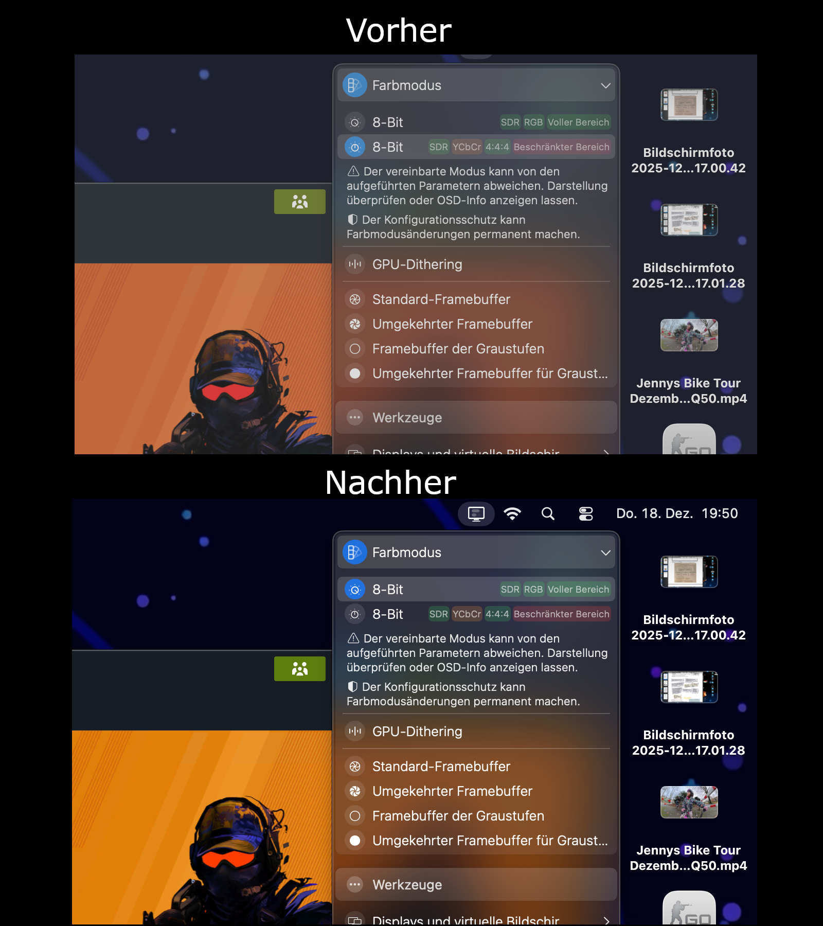

Hi Leute,
ich habe seit ca einem halben Jahr ein Mac Mini M4. Ich habe allerdings das Problem, dass die Farben an meinen Bildschirm falsch sind. Bzw das Signalformat. Dadurch ist das gesamte Bild gräulich. Als wäre die Gamma zu hoch eingestellt und Schwarz ist dadurch richtig grau. Der Kontrast meines Bildschirmes ist völlig im Eimer. (siehe Bild) Ich habe den Bildschirm 3 mal "kalibriert" wobei die Mac OS Kalibrierung ja eigentlich nichts bringt.
Allerdings habe ich einen bedingt guten Workaround gefunden: Ich habe das Programm Better Display installiert. Hier kann ich den Farbmodus ändern. Die Änderung von SDR-YCbCr-4:4:4 beschränkter Bereich zu SDR-RGB-Voller Bereich sorgt dafür, dass die Farben auf Anhieb richtig sind. Juhu...
Aber wenn ich den Mac neu starte, dann stellt Mac OS das wieder zurück. Ich habe Better Display so eingestellt, dass es mit startet. Ich habe auch schon ein anderes Kabel probiert. Da geht der Volle Bereich allerdings nicht.
Kann ich den Farbmodus nicht irgendwo im System einstellen?
Mein Mac ist ein Mac Mini mit normalen M4. Der Bildschirm ist via HDMI angeschlossen. Das gleiche Kabel geht an meinen Mini PC ohne Probleme. Der Bildschirm ist der HP 27i mit 2560x1440 und bis zu 144Hz.

Hat der unbekannte Monitor auch einen DP Anschluss?
Ich habe bei älteren Monitoren + Mac nur mit DP Kabel auf USB C / TB etc ein gutes Bild bekommen.
Seitdem ich neue Monitore habe gehen auch 144/240 HZ über HDMI, USB C etc wunderbar.

Dazu braucht es keine Adapter. Ein passendes USB-C auf DP Kabel kostet um 10 Euro und sollte das Problem loesen. Scheint ein bekanntes Mac Mini Problem mit Mx CPUs zu sein.
Evtl. gibt es Workarounds die bei Deinem Setup funktionieren koennten. Hier z.B. jemand der es geschafft hat seinen Dell im korrekten Farbraum laufen zu lassen.

Anderer Ansatz: Kannst du am HP Monitor den Farbbereich einstellen?
Alternativ könntest du ein USB-C auf HDMI Kabel probieren.
USB-C zu HDMI Adapter ist leider keine Option, das habe ich bei meinem Mac Mini M4 und Air M1 auch schon versucht. Trotz der aktiven Wandlung der Adapter erkennt MacOS immer noch ein HDMI Gerät und geht auf YCbCr Limited.
