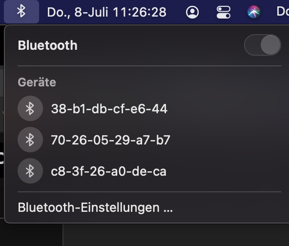

hoffe hier hat einer eine Idee.
Ich bin erst vor kurzen auf Bis Sur umgestiegen weil ich daxhte das die Probleme behiben sind.

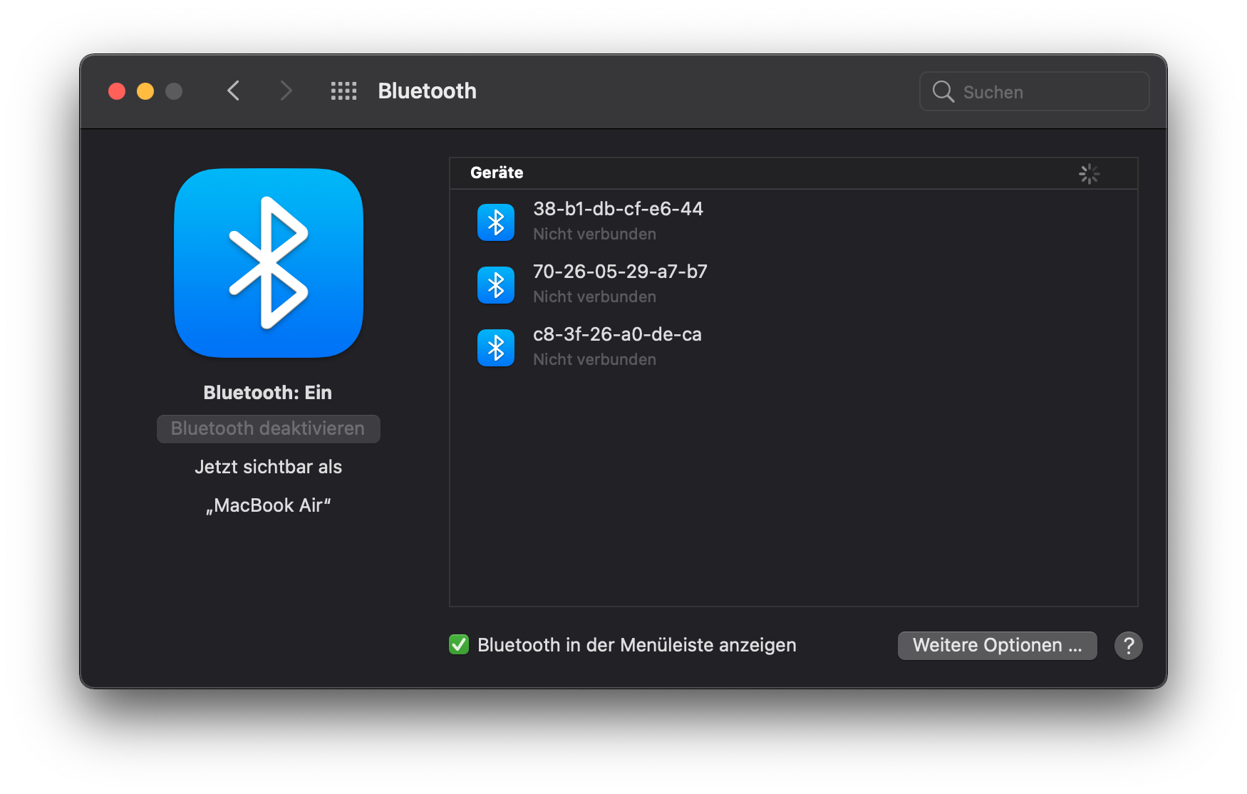

Bluetooth geht nicht.
Es soll angeschaltet sein.
Kann kein gerät verbinden.
Der Button fürs aktivieren deaktivieren ist ausgegraut.
Dann habe ich noch folgendes Probleme.
Immer mal wider startet er im Standby neu, Ohne Grund. Wenn er zugeklappt ist.
Hat jemand eine Idee?

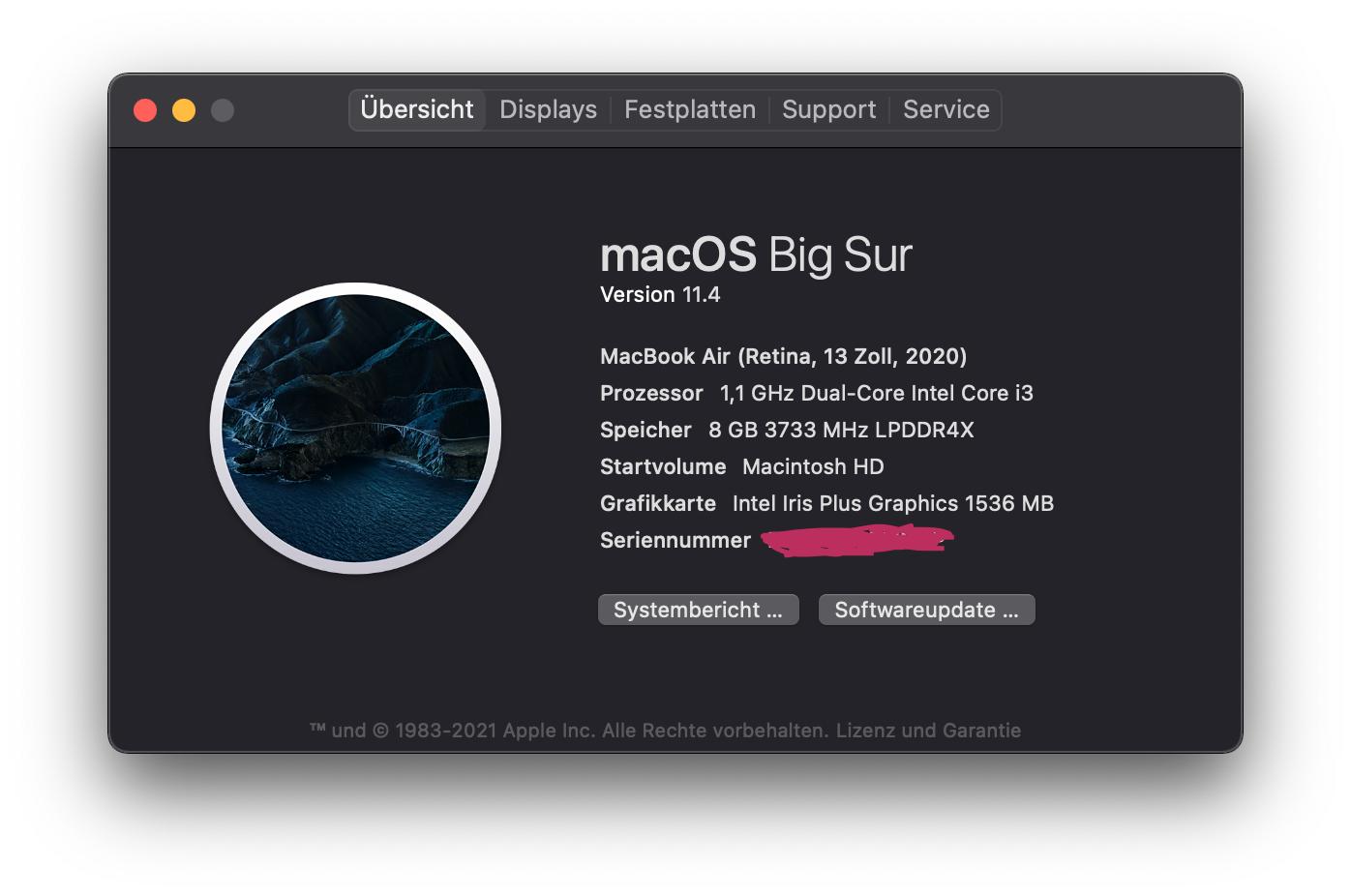

Hab ein Macbook Air von Anfang 2020 mit dem I3

Du könntest mal probieren die Bluetooth.plist unter /Library/Preferences und ~/Library/Preferences/ByHost zu löschen. Ansonsten kann auch ein SMC Reset helfen https://www.sir-apfelot.de/nvram-pram-smc-reset-6715/
Hab auch ab und an Bluetooth Probleme seit dem Update auf Big Sur.
Auch das Phänomen, dass sich der Mac (m1) aus dem Ruhezustand ohne weiteres zu tun wieder aufweckt...
noch als Anmerkung wenn ich dann n neustart mache gehts dann wieder, wenn ich Glück hab.
@N1nuzzo hatte ich schon versucht bringt nichts.
SMC reset bringt auch nicht
