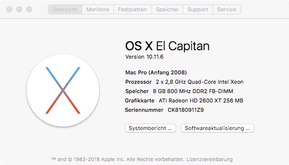

UPDATE: So, mit einer alten Festplatte hat es tatsächlich funktioniert, das größte Problem war es einen bootfähigen USB Stick für Mac an einem Windows PC zu erstellen, mit der Software TransMac ging es aber.
Der nächste Schritt war dann, eine passende Installations dmg zu finden, in meinem Fall war es Snow Leopard. Ich konnte bis hin zu El Capitan updaten, weiter Updates gehen nur inoffiziell. Für den Moment reicht es, aber ich will noch versuchen bis High Sierra zu kommen.
Hardwaremäßig gibt es leider ein kleines Problem, ich schaff es nicht, dass alle vier RAM Riegel erkannt werden. Verbaut sind 2x 4GB und 2x 1GB, je nachdem wie man sie steckt gibt es mal mehr, mal weniger RAM, alle auf einmal gehen allerdings nicht. Ich denke dass swohl die Riser, als auch die Riegel eigentlich OK sind, nur zusammen klappt es irgendwie nicht.
Ansonsten gibts 8 Kerne mit 2.8 Ghz, und momentan eine 250 GB HDD vom Schrotthaufen und eine HD 2600. Da der Rest an sich funktioniert, spiele ich mit dem Gedanken eine SSD nachzurüsten und evtl. noch mal 8GB RAM auf eBay zu besorgen. Vielleicht finde ich ja auch eine passende GPU, wobei ich nicht denke, dass diese überhaupt nötig ist. Schon jetzt läuft der Rechner erstaunlich schnell, und leistet sich wenig Denkpausen. Ich muss wirklich sagen, dass ich das von einem über 10 Jahre alten Gerät nicht erwartet habe.

Ja, nettes Bastelprojekt diese alten Sockel 771 Macs. Beim Start wird ein Parity Check gemacht, versagt irgendwo ein Riegel, wird er ignoriert. Schon probiert die 1er/4er einzeln auf separaten Risern zu testen, wenn das geht?
