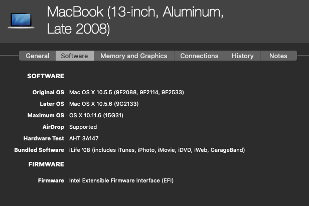

jung wenn man keine ahnung hat selbst apple sagt modell a1278 macbook 5.1 /macbook pro 5.5, el captan letztes system was daraus support hat...
und das sind schon die ältesten modelle der serie die es gab die noch support haben, also wird das mit el capitan auch gehen, hatte selber hier schon mehr als 50 macbooks wo genau das immer das problem war vor ende 2009 heisst online update geht nicht und auch von usb stick booten geht nicht, weil apple das erst dann eingeführt hat...

Du sollst doch mit den Unwahrheiten aufhören! Auf einem 1278er 2008 kann problemlos 10.11 aka El Capitan installiert werden.
man könnte sogar catalina mit dem patcher drauf kriegen, aber davon würde ich einfach abraten, weil metal support bei den grafikkarten fehlt und auch anderes, das wird einfach nur Probleme machen.
also auf deutsch eine cd bei ibäyy kaufen mit el capitan für 20€ maximal die einlegen von booten und neu installieren und du hast ein tolles macbook was auch geht.
