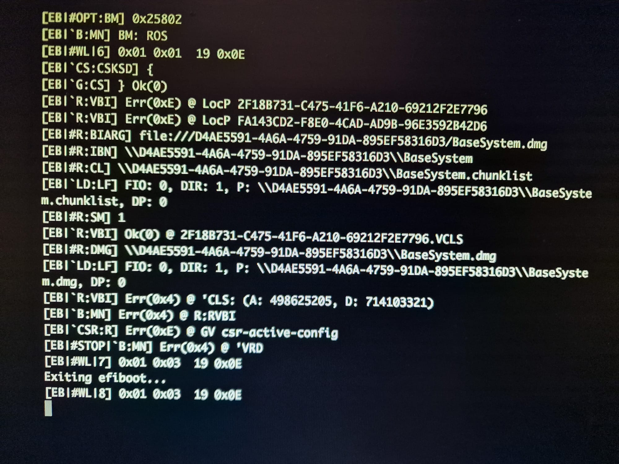

mag jemand helfen welche Fehlermeldung das hier ist?
Ist ein Macbook Air
Model: A1466 EMC 2632
Ich konnte über einen externen Monitor mit Adapterkabel das hier auslesen. (Bild)
Das hat übrigens jetzt nur einmal zufällig was angezeigt, seit dem bleibt alles nur noch schwarz.
Ansonsten geht der normal an, wird recht laut aber man kann absolut nichts machen.

Ohne den Macbook Air 2014 im Detail zu kennen würde ich auf das Boot-Device/SSD schließen.
Das Betriebssystem scheint nicht booten zu können.
Hast du irgendwelche Änderungen zuvor gemacht?
Ist tatsächlich nicht meiner ich hab nur erfahrung von windows und wollte mir das mal anschauen, was genau damit ist und war kann ich leider nicht sagen, ich habe nur die vermutung das es die festplatte oder die grafikkarte ist oder vielleicht sogar das mainboard, aber das hilft ja jetzt nicht weiter, meinst du ich sollte mal die festplatte austauschen?

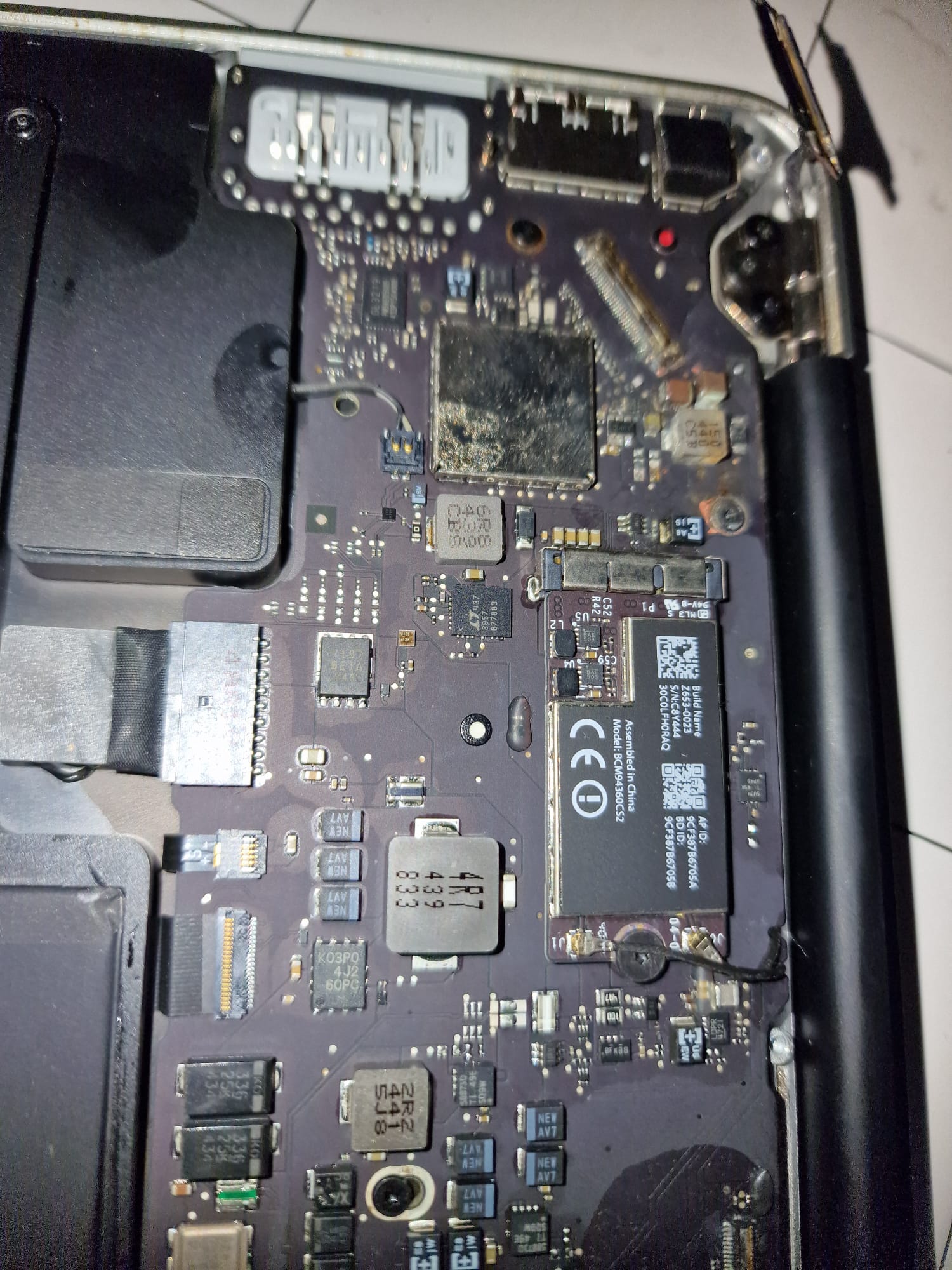

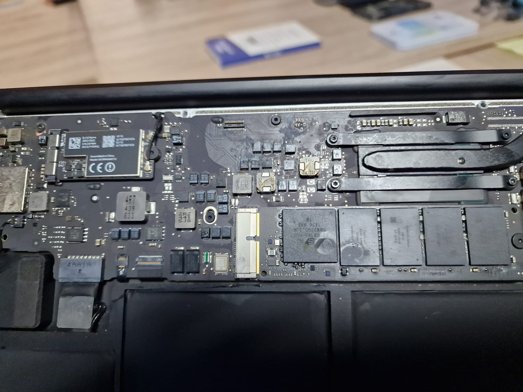

Ich hab den mal aufgemacht, sieht das für euch nach einem Wasserschaden aus? er geht übrigens wieder an

Ich sitze nicht direkt davor aber würde deine Meinung teilen.
Es scheint ja alles getrocknet zu sein, trotzdem würde ich mit Isopropanol noch mal einiges reinigen, kenne ja nicht die Art der Flüssigkeit.

Hab ich tatsächlich direkt gemacht es funktioniert leider nach wie vor nichts, ich werde jetzt die festplatte ausbauen und in ein anderes macbook montieren, ansonsten gebe ich das ding auf, und danke dir bzw euch :)
