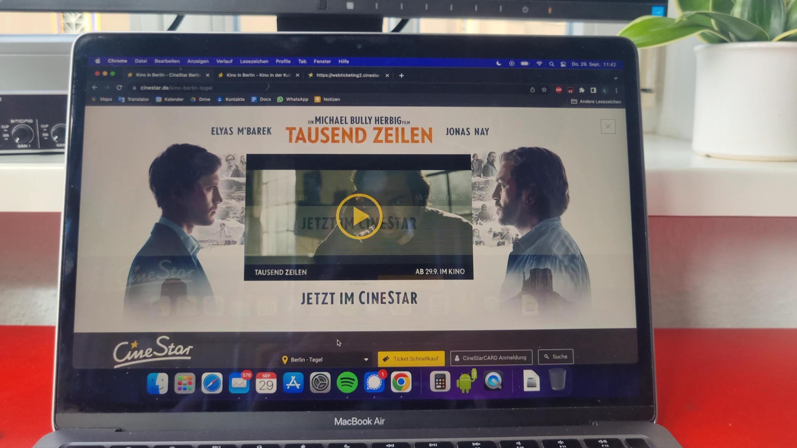

Hallo zusammen, ich habe mir auf Ebay ein gebrauchtes MacBook Air aus dem Jahr 2020 mit M1 Chip gekauft. Ein paar Tage nach dem Kauf musste ich leider feststellen, dass der Bildschirm des Geräts sich völlig zufällig mit Streifen überzieht und nach ein paar Minuten dieses Fehlers einfach ausgeht. Dabei bleibt die Hintergrundbeleuchtung allerdings an und das Macbook selber auch (Musik, Tippen,.... geht alles). Ein externes Display macht außerdem auch keine Probleme, weshalb es wohl eher nicht an der Grafikeinheit liegen kann!? Nach kurzem zu und wieder Aufklappen funktioniert alles wieder, meistens aber nur für wenige Sekunden, bis die gesamte "Fehler-Periode" überwunden ist (meist nach etwa einer halben Stunde). Mit der Zeit habe ich rausgefunden, dass dies vor Allem bei steigender Helligkeit der Fall ist, bei mittlerer zeigt es Streifen, bei maximaler Helligkeit geht es aus. TrueTone und automatische Helligkeitseinstellung habe ich schon an/aus geschaltet. Ebenso hinter mir habe ich eine komplette Neuinstallation, auch von einer älteren MacOS Version um Softwarefehler auszuschließen. Beim zweiten Versuch habe ich sogar extra keine Apps installiert (bis es wieder losging) um diese Fehlerquelle ebenfalls ausschließen zu können. Apple Store kann selbstverständlich nicht helfen, hätte ich bei der "Genius" Bar aber auch wirklich nicht gedacht xD. Interessant ist noch zu wissen das zusätzlich zu den Streifen der ganze Bildschirminhalt verschoben und etwas verblasst quasi in das aktuelle Bild rein projeziert wird (siehe die verblasste Taskbar unter der "Jetz im Cinestar" Schrift). Für Hilfe oder Ideen woher der Fehler stammen könnte wäre ich sehr dankbar, mitleidende, sollte es sie geben, können sich auch gerne melden. Wasser oder Sturzschaden kann ich übrigens ausschließen

Display Kabel durch.
Haben Macbooks seit ca 2016 mit sehr großer Regelmäßigkeit.
Dem Azubi einer Firma für die ich Arbeite hat am Telefon gesagt bekommen, dass es schoin immer Normal war und, dass bei allen Laptops die Display Kabel nach 2 Jahren durch sind, da sie ja auf unz zu geklappt werden.

leider gibts die Displays nur im Deckel verklebt. Das Kabel kann man Seit so 6-8 Jahren nicht mehr tauschen.tidus1979 schrieb:Ansonsten: Wenn es das Displaykabel ist, kann man es vielleicht auch selber reparieren.
Neues Display kostet so 200-300.
@madmax2010 Das habe ich auch schon gehört und traue es Apple allemal zu. Allerdings geht das mit dem Kabelbruch für mich nicht ganz damit zusammen, dass das Problem so unregelmäßig auftritt und dann auch nicht mit z.B. viel Bewegung oder einem bestimmten Neigungsgrad des Bildschirms verbunden ist. Außerdem fände ich es dort auch verwunderlich, dass das Backlight anbleibt und der Fehler vorwiegend bei höherer Helligkeit auftritt....
