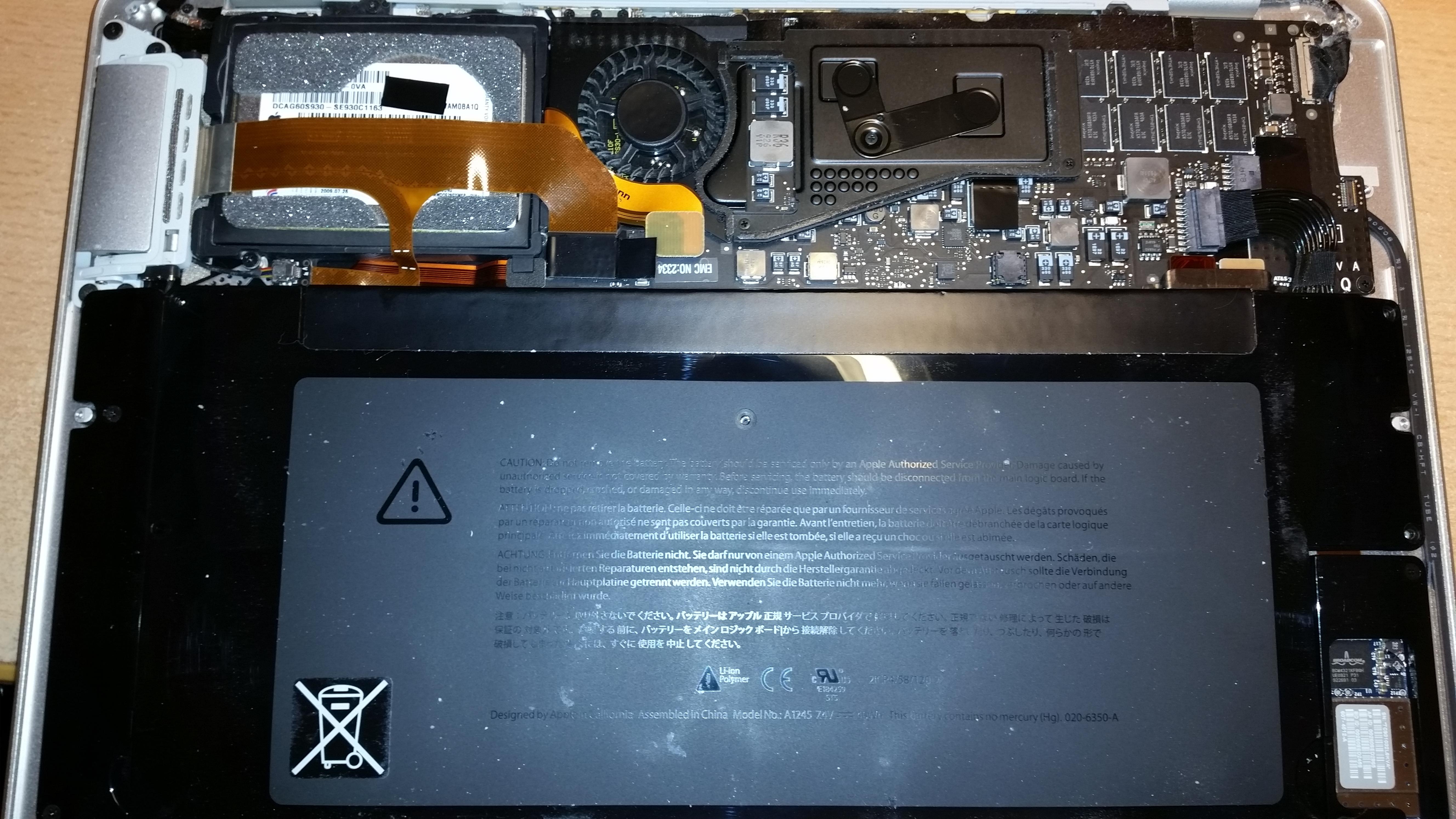

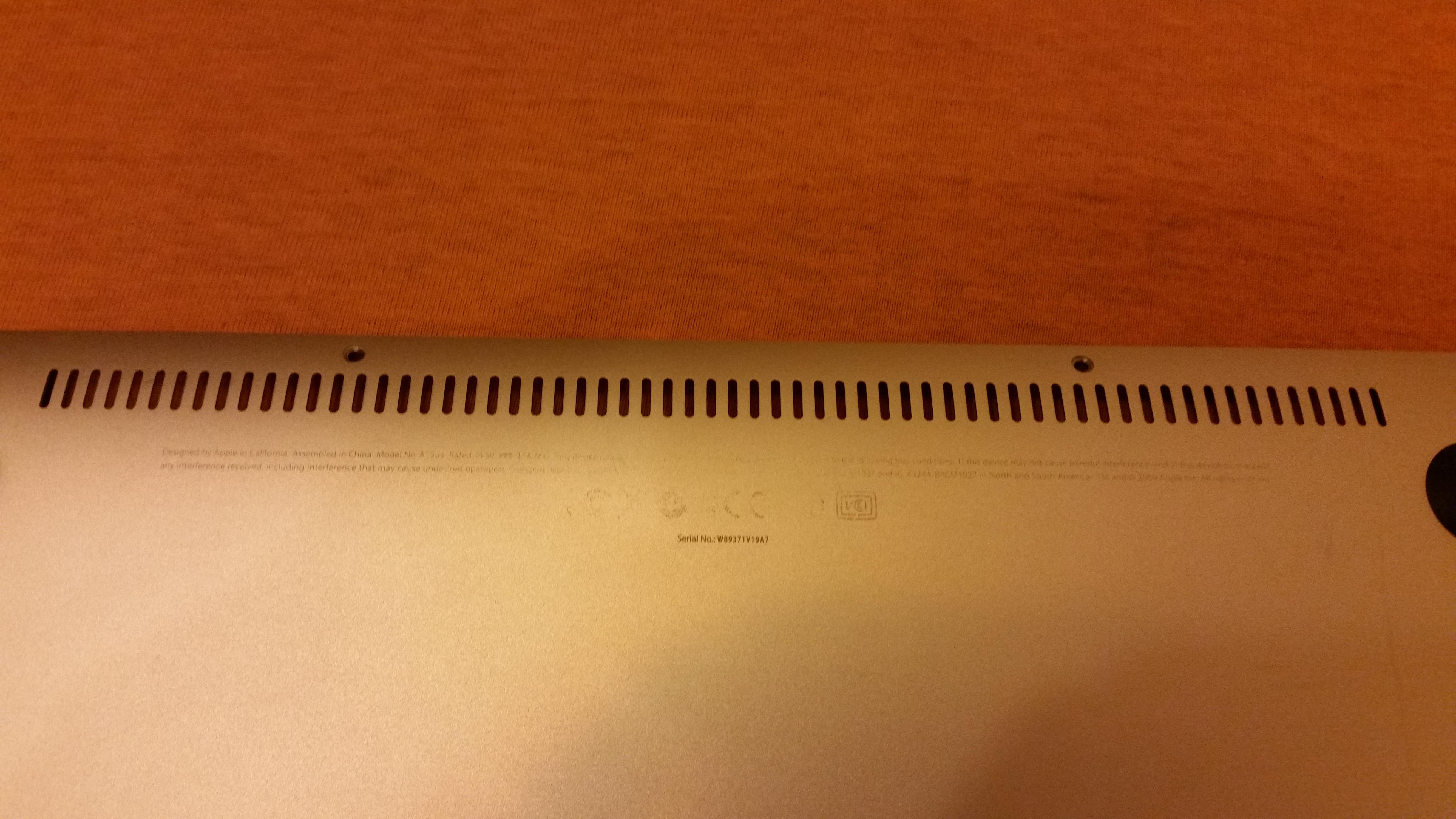

Ich habe von einem Freund ein Macbook bekommen. Ich weiss ehrlich gesagt auch nicht welches Modell oder Jahrgang, denn man kann ja nirgends etwas ablesen, darunter ist die Schrift abgekratzt.
Das Ladegerät leuchtet weder rot noch grün beim magnetischen Kabelende, wenn ich es andocke.
Wenn ich nun den Startknopf drücke passiert nichts. Kein Bild, kein Ton. Rein gar nichts. Ich habe mal die Abdeckung, dann die Batterie und den Ladekabelanschluss abgenommen, aber weiss gar nicht was bzw. wie ich testen soll. Ist evtl. der Akku tot? Was kann ich machen um zu überprüfen was defekt ist?
Danke
ok, habs rausgefunden, es ist ein Macbook Air Mid 2012...
mit ein paar Pics
Der Dockinganschluss oben rechts im ersten Bild fehlt, den hab ich abmontiert. Aber wie gesagt, das Kabelende leuchtet weder rot noch grün, wenn man es am Macbook andockt.
Prüfe das Netzteil. Ich habe bereits zwei Stück verschlissen. Erfahrungsgemäß würde ich darauf die Ursache schließen.
