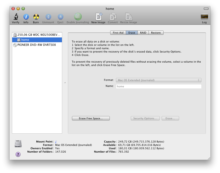

hab ich allerdings nicht gefunden. meint ihr evtl. "sicherheitsoptionen"? ich befinde mich im festplatten-dienstprogramm/löschen
Mal oben auf den Link geklickt zur Apple-Lösung? Oder steht dir dort zu viel Text? :rolleyes:
bin den link schon gefolgt, aber ich finde "volume-format" nicht...
Im Disk Utility Fenster befindet sich rechts in der Mitte eine Option Format. Dort musst du dann Mac OS Extended (Journaled) auswählen, welches aber vermutlich eh schon ausgewählt ist.
Tipp: Wenn du das MacBook direkt nach dem ersten Neustart ausschaltest, kann der neue Benutzer beim ersten Hochfahren direkt seine Daten eingeben.
