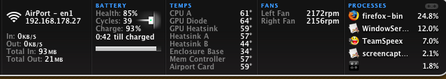

Update:
Naja ich hab nun wieder ein bischen rumprobiert und nun sind die Temperaturen wieder oben. :) (siehe angehängtem Screen) Das war nachdem ich 20 Minuten nicht am MBP war und nun mit dem Firefox 3 auch kein wirklicher CPU Fresser mehr läuft. Am Montag geht es dann mal zum Service Point und ich lasse das mal durchchecken, ich bin mir nicht wirklich sicher ob da noch alles in Ordnung ist. Eigentlich würde ich ja die Wärmeleitpaste sicher auch selber tauschen können, aber das Risiko geh ich lieber nicht ein. :) Der Lüfter wird dann auch noch dran glauben müssen, das Ding ist schlimmer als alle anderen NBs die ich bisher hatte. *grml*
