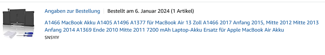

Ich habe mir anfang des Jahres einen noname Akku von Amazon geholt und der läuft immer noch wie eine Eins. Den gibt es jetzt nicht mehr daher habe ich den nur noch unter "meine Bestellungen". Kostenpunkt 50 Euro.
Ich hatte das MacBook seither jeden Tag für etwa 2-3 Stunden im Akku Betrieb und mindestens die selbe Zeit (eher länger) im Netzbetrieb an einem externen Monitor hängen, sprich das Teil wird regelmäßig gut genutzt. Einfach weil es mein Daily driver ist und Abends am Monitor zum Medienkonsum genutzt wird, ein Gerät für alles quasi. Der Akku hat keinerlei Probleme gezeigt und hält wirklich lange durch.
Ein anderes Thema ist natürlich das Macbook selbst. Ich nutze es eigentlich nur wegen seiner echt hervorragenden Verarbeitung, dem selbst für heute noch ausgezeichneten Display (ja bloß IPS) und seines geringen Gewichts und Haptik im allgemeinen.
Und es ist leise, es ist sooo leise. Das Ding gibt quasi keinen Mucks von sich. Ab und an, ganz selten ist da ein ganz leises Säuseln, das wars. Aber du hast nicht diese Anlauf Geräusche wie sie sonst üblich sind und auch kein dauerndes hoch und runter drehen des Lüfters. Und das Out of the Box, ohne UV oder Taktreduzierung mit Throttlestop oder der Gleichen.
Aber den Dualcore (i5-5250U) merkt man halt an der einen oder anderen Stelle. Allen voran Youtube das sowas von überladen mit irgendwelchem Preloads für Videovorschläge daherkommt. Surfen und Office sind aber keine Thema, das läuft.
Der nächste Punkt sind dann die 8GB Ram. Ich bin was Tabs im Browser betrifft ein Poweruser und habe da teilweise (zum Teil auf 2 Browser verteilt) 200 tabs offen, wenn gleich auch nicht alle geladen. Da sind 8GB einfach zu wenig.
Ich betreibe es mit Windows 10 (Atlas, also recht abgespecktes Win10) weil Linux darauf nicht läuft, letzteres würde aber von sich aus schon weniger Ram schlucken denke ich.
Also lange Rede kurzer Sinn, wenn ihr die Teile für überschaubare Aufgaben nutzt lohnt sich ein neuer Akku allemal. Für irgendwelche Rendergeschichten sind die Dualcores aber meines Erachtens nicht mehr Zeitgemäß.
