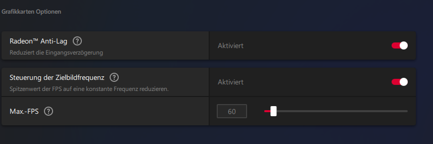

Dann lieber einen Wert, der 1 oder 2 über einem natürlichen Teiler der Monitor-Hz liegen (Beispiel: 120Hz-Monitor: 122 fps, 62 fps, 41fps). Das ist aber nur eine Empfehlung, im Prinzip kannst du da jeden Wert eintragen den du möchtest.
Kurze Zwischenfrage dazu... habe einen Samsung-Monitor:
Sollte ich den Wert dann auf 62 fps ändern?
Wieso denkst du, das wäre sinnvoll?
Lass es auf 60. :)

Mehr Frames -> potenziell höhere GPU Auslastung -> höherer Stromverbrauch. Es heißt nicht ohne Grund ECO Modus.
Er frug nach genau den 60Hz, alles andere (56,34,24 fps etc.) würde zu deiner Begründung auch passen.
Bisher passt gut, weil 60 Hz gängige max.
Monitorfrequenz ist 🤷🏼‍♂️

Nabend,
ich habe bei meiner GraKa-Software so eine "Eco"-Option, um die FPS auf 60 zu begrenzen:
Das funktioniert auch ganz gut.
Nun frage ich mich natürlich, weshalb genau der Wert 60 gewählt ist? Können höhere Werte zu Müdigkeit oder Übelkeit führen? Jetzt mal abgesehen davon, dass man den Unterschied zwischen 60 und beispielsweise 75 oder 120 vermutlich gar nicht bewusst wahrnehmen kann. (Ein normaler Film hat ja 24 FPS, denke ich...)
Oder stecken noch ganz andere Gründe dahinter?
Vielen Dank schon mal

Zum Beispiel. Du kannst auch 60 ausprobieren zum Vergleich, wenn du keinen Unterschied merken solltest: weniger spart mehr Strom

Weil ich das vorgeschlagen habe. Das Problem an frames ist, dass diese selbst in sehr glatt nicht 100% gleichmäßig kommen. Ein fps-Limit kann daher zu störenden rucklern führen. Mit Vsync extrem, ohne Vsync eher weniger. Durch eine leichte Anhebung des fps-Limits über die hz-Zahl kriegt man das Problem gut in den Griff. Das spielt keine Rolle mehr, wenn adaptive Bildwiederholungsrate im Spiel ist, das habe ich hier aber nicht erkennen können.

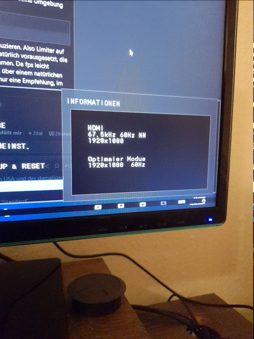

Danke, ich werde mal beides ausprobieren, also 60 und 62 fps. Mehr als 60 fps schafft mein Monitor ohnehin nicht (vermute ich zumindest)... Bin am überlegen, mir mal einen größeren zuzulegen, aber ich habe mich sehr an 1080p gewöhnt! :)
Btw. Laut AMD Adrenalin hatten die zuletzt gespielten Spiele alle eine mittlere FPS von ca. 59 bis 210, je nach Profilauswahl. Was der Monitor dann daraus macht, ist ja ein anderes Blatt.
@SoDaTierchen Danke für die Erklärung. Werde ich auch mal testen :)
