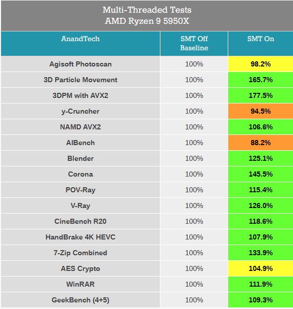

Dann ist deine Annahme nicht richtig und variiert stark in Abhängigkeit von eingesetzter Software, die von dir beaufschlagten 25% mehr Leistung sind dabei schon recht optimistisch..
https://www.anandtech.com/show/1626...-multithreading-on-zen-3-and-amd-ryzen-5000/2

Ich denke mal,dass dieser Abschnitt hier die von dir gesuchte Information liefert. Sonderlich viel hat sich daran seitdem nicht geändert. Ganz so rosig wie im Cinebench ist es bei Betrachtung von mehr Anwendungen nicht.
Die grobe Regel, dass man bei SMT in Anwendungen im Schnitt für vier reale Kerne einen dazu rechnet (also +25%), passt immer noch ganz gut. Der Zugewinn ist bei AMD etwas besser als bei Intel, eher gegen +30%. Und ja, SMT kann manchmal sogar kontraproduktiv sein, also Leistung kosten. Und manchmal skaliert es fast zu +100%. Das ist komplett von der konkreten Anwendung abhängig.
