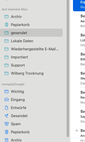

Also mit lokaler Ablage ist schon die Ablage im Mailprogramm gemeint.
Man kann im Exchange Konto Unterordner oder lokal ablegen.
Ich denke der Weg wird dann sein die Unterordner im Exchange Konto anzulegen damit diese nicht lokal abgespeichert und verschoben werden müssen.
