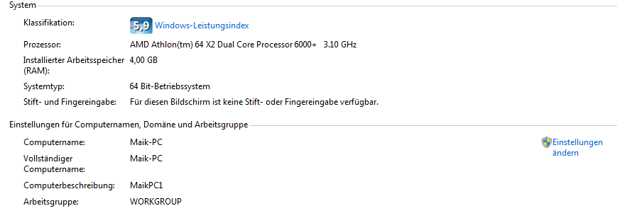

Mein PC läuft eigentlich sehr gut, Leistungsindex unter Windows 7 16 bit Prof.-- 5,9. Alles fuzt, Call of Duty Modern Warfare schon gespielt, aber Mafia 2 geht irgendwie nicht. Nach ca. 10 Minuten geht komplett der PC aus. Temperatur Doppelkernprozessor i. o. Grafikkarte GTS 250, hatte vorher ne passive 9500GT und dachte, das das Problem sein wird, aber völlig enttäuschend PC geht wieder aus. Also ein zu heiß-Problem ist es nicht. Ist vielleicht mein Netzteil zu mager? Aber warum spielt alles Andere? Fragen über Fragen und nur wegen Mafia, aber ich will es spielen!

Wie gesagt Grafikkarte GTS250---- Auflösung 1680 x 1050 und bei der Grafikeinstellung habe ich von ganz einfach bis rattenscharf alles ausprobiert, mit dem Ergebnis, es macht kein Unterschied, das Teil geht nach ca, 10 Minuten aus.

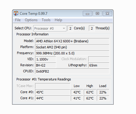

... und wie sehen jetzt die Temperaturen aus?
Ganz aus klingt nach Überhitzung bzw. Notabschaltung der CPU.
Coretemp installieren und Prime laufen lassen!
So
und nur bei mafia?

Sind das Temperaturen unter Last oder beim Surfen?
Du solltest Mafia vllt. mal für 5 Minuten zocken, auf den Desktop switchen (Alt+Tab) und dann direkt einen Screenshot von CoreTemp usw. machen. Lies aber auch die Temperatur der Grafikkarte aus. Und starte CoreTemp noch bevor Du anfängst zu zocken.

Also bei dem Bild, welches du hochgeladen hast, sind die idle Temperaturen imho schon relativ hoch. 42° im Stromsparmodus bei 1GHz, maximal 62° ist aber noch in Ordnung, wenn das unter Vollast war.
Interessant wäre zu wissen ob die CPU auch ne länger Zeit Prime95 im Stresstest aushält (länger als ne halbe Stunde). Wenn der PC hier nicht abstürzt und die Temperaturen im erträglichen Rahmen bleiben (unter 70°C), dann könnte man die CPU ausschließen.
Also lass bitte mal Prime95 und Cortemp ne weile laufen, wie schon gesagt wurde, dann siehst du ob die CPU zu heiß wird.
Ist irgendwas übertaktet?
Hab ich ebend gemacht. Prime95 kannte ich noch nicht, gutes Programm. Das Ergebnis ist leider nicht gut. Nach 5 Minuten war ich bei über 100 Grad und dann war Schluss. Beim 2. Test habe ich dann Prime95 beendet, damit der PC nicht ausgeht und noch schnell ein Bild gemacht.Was mache ich nun? Mafia 2 verkaufen, neue CPU's oder nur CPU Lüfter? Ich grübel noch! Danke für alle Beiträge, das Forum ist empfehlendswert!
