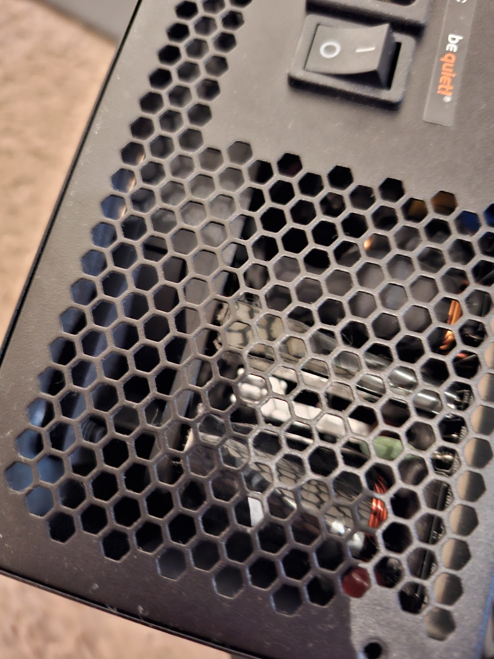

Hallo es geht um den PC meines Neffen, folgendes Problem:
Nach dem einschalten geht der PC nach 10 Minuten aus und geht nicht mehr an oder startet ständig neu.
Dabei stinkt es auch hinten dann wie verbrannt(aber erst nach ungefähr 10-15 Minuten kommt der Geruch), hab ihn mal abgemacht und genauer geschaut, also der Geruch kommt vom Netzteil bin aber auch nicht ganz sicher.
Was könnte es noch sein ?
Das Problem, das du beschreibst, könnte mehrere Ursachen haben, aber der Geruch nach verbranntem Material deutet stark auf ein Hardwareproblem hin, insbesondere auf ein Problem mit dem Netzteil.
Wenn der Austausch des Netzteils das Problem nicht löst oder du unsicher bist, wie du vorgehen sollst, gib mir bitte mehr Informationen:

Vermutung geht stark zum Netzteil. Was genau ist alles verbaut ?
Reaktionen: FR3DI und GTrash81
Es ist der PC von meinem Neffen, ich Zerlege mal alles und melde mich dann wieder
Wenn das Netzteil tatsächlich einen Brandgeruch hinterlässt solltest du es tunlichst vermeiden es nochmal am Netz anzuschließen...
Reaktionen: AndyMutz, FR3DI, Ja_Ge und 3 andere

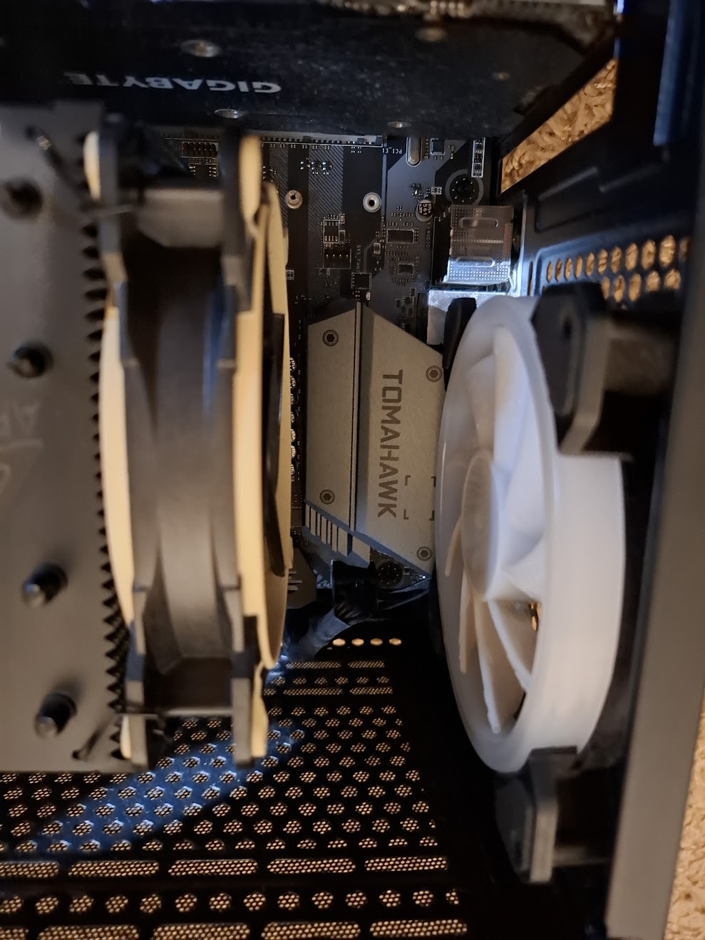

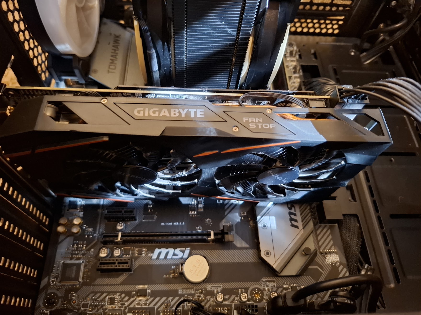

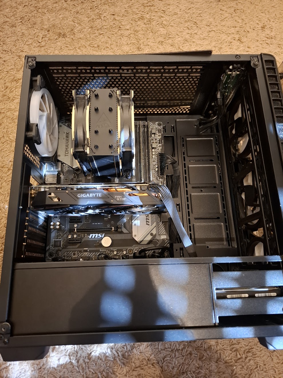

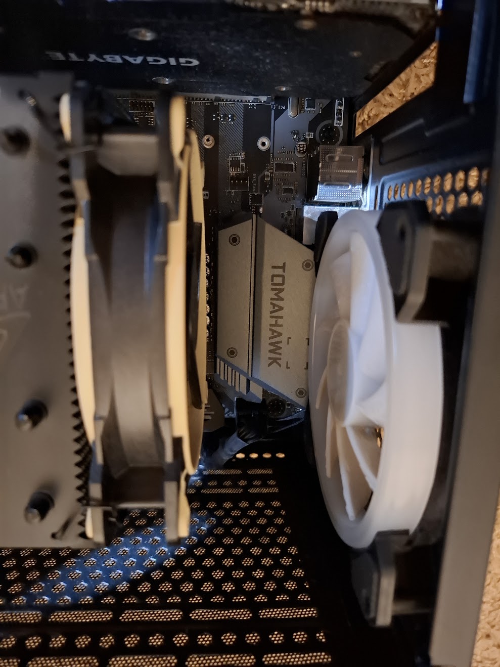

@Reowulf Es handelt sich hier um 2 PC die bei meinem Neffen sind.
Der wo so komisch stinkt, ist abgeschlossen und wird zerlegt. (Der ist aber auch sauber)
Ihn den älteren PC auf den Bildern kommt jetzt die R9 rein, damit er solange einen PC zum Internet und Spielen hat.
Tut mir leid wenn es irgendwie verwirrend rüber kam.

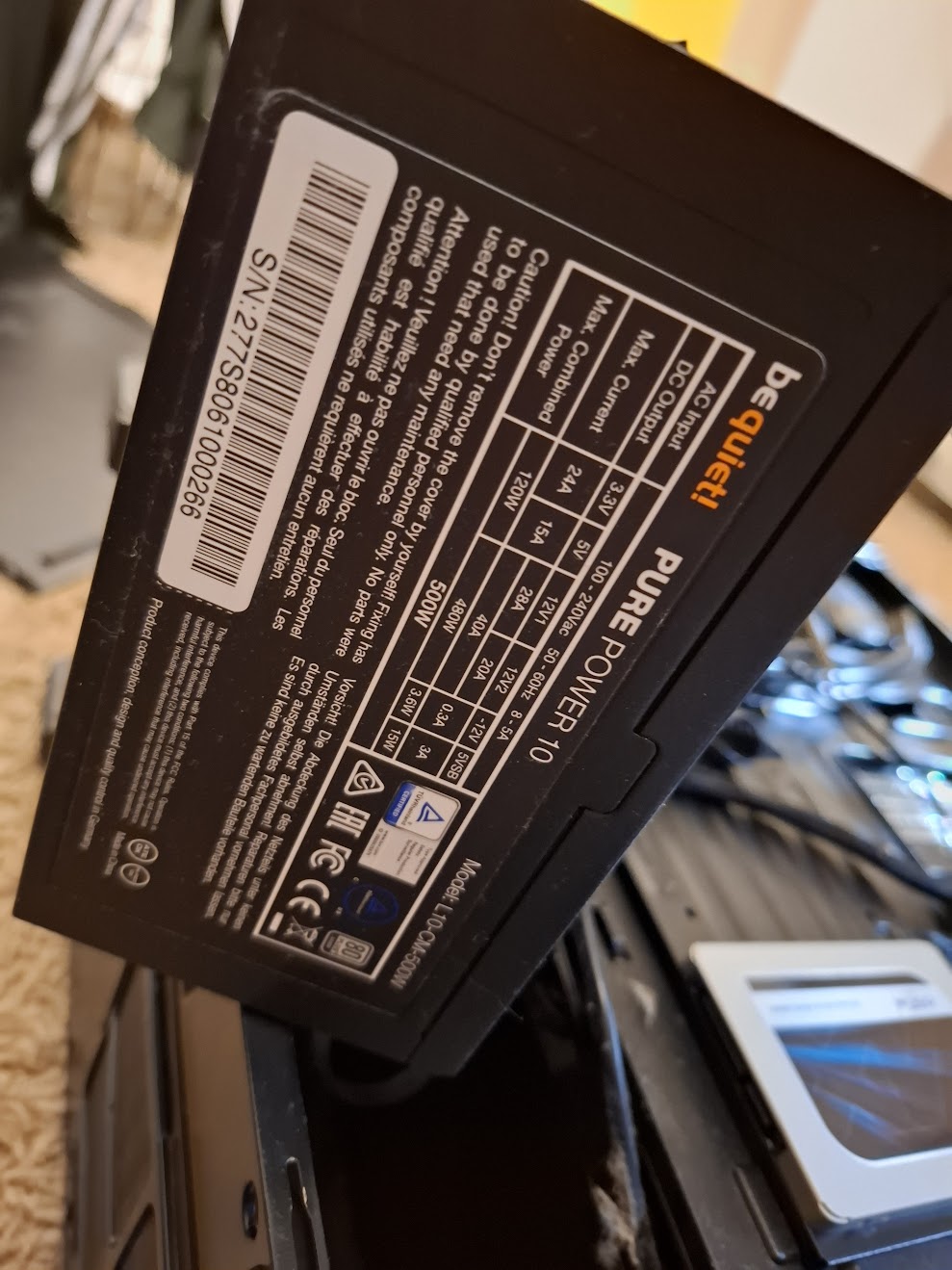

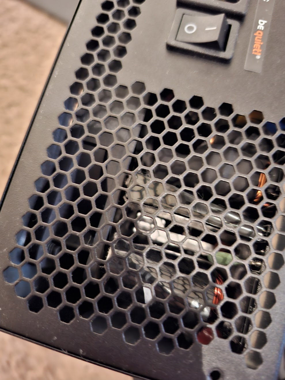

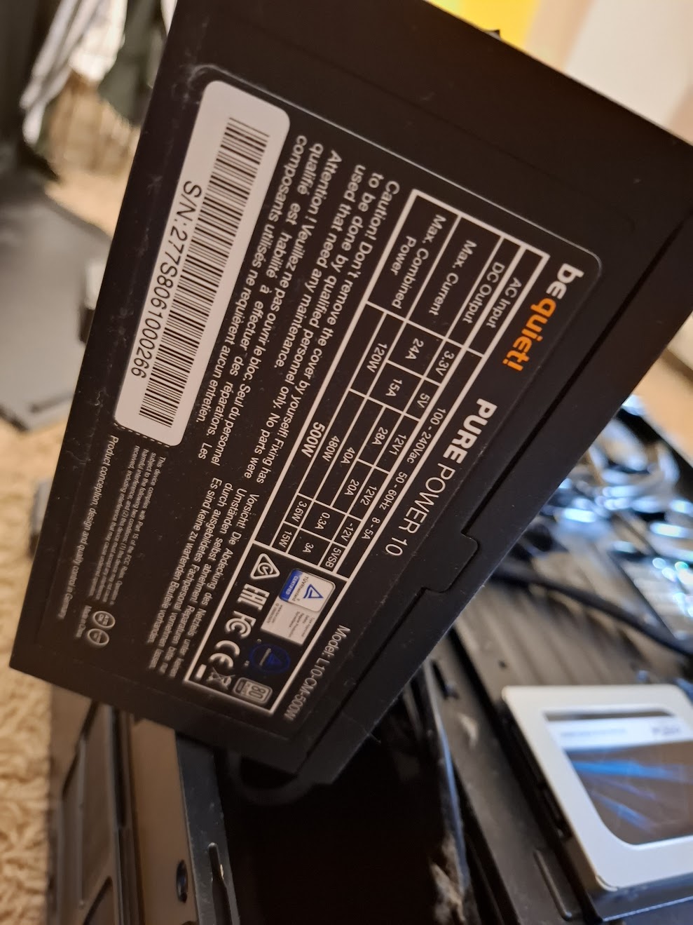

Kann mir jemand bitte ein passendes Netzteil Posten?
Auf dem Bild ist das Kaputte.
