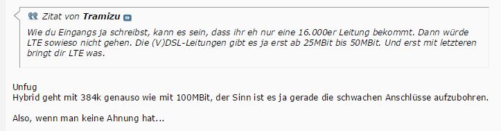

Unfug
Hybrid geht mit 384k genauso wie mit 100MBit, der Sinn ist es ja gerade die schwachen Anschlüsse aufzubohren.
Na wer hier Unfug schreibt, sollte sich noch rausstellen. Fakt ist LTE schaltet sich erst zu wenn die Leitung ausgelastet ist.

Wenn du aus dem Netz eh nur 5-6MBit bekommst bei einer 16.000er Leitung bezweifle ich, das die Telekom das als erhöhte Datenlast ansieht.
Bitte Tramizu, es gibt nun tausende Beiträge zu diesem einen Thema. Sobald die gesycnte DSL-Verbindung (und nur die ist wichtig!) ausgelastet ist, schaltet sich LTE dazu.

Hybrid gibts seit März im Regelbetrieb, die Anzahl der Nutzer dürfte mindestens mal einige Tausend betragen. Aber träum ruhig weiter von sensationellen Entdeckungen die Du uns exklusiv zuflüstern kannst.
Wenn du aus dem Netz eh nur 5-6MBit bekommst bei einer 16.000er Leitung bezweifle ich, das [...]
Mit anderen Worten Du hast zwar keine Ahnung aber viel zu erzählen. Schon ok....
Afaik:
Der Router nimmt die Linkgeschwindigkeit als Kriterium für die 80% Highwater-Marke ab der er LTE mibtenutzt. Der "16000er Tarif" interessiert den Router dabei nicht die Bohne. Gelitten haben aber in der Tat Kunden mit überlastetem ATM-DSLAM. Kommen wegen überlastung trotz 16er Sync beispielsweise Daten nur mit 8 Mbit an, dann wird der Speedport keinen Grund zur Veranlassung sehen und gemütlich jedes eintreffende DSL-Paket per Handschlag begrüßen. Entsprechende Berichte gibt es, das dürfte aber kaum mehr als einige wenige Kunden betreffen. Telekom würde gut daran tun, in diesen Fällen eine technische Lösung oder wenigstens eine Rücknahme des Routers anzubieten.

Die Zuschaltung richtet sich nach dem aktuellen Sync. Wer bei einem 16k Vertrag nur mit ca. 8 Mbit/s synct, bekommt den LTE Turbo natürlich schon bei ca. 7 Mbit/s dazugeschaltet.
Richtig, aber ich glaube es ist in der heutigen Zeit nicht der Regelfall, dass die Server so schwach sind und keine 8 Mbit/s zulassen :-)
