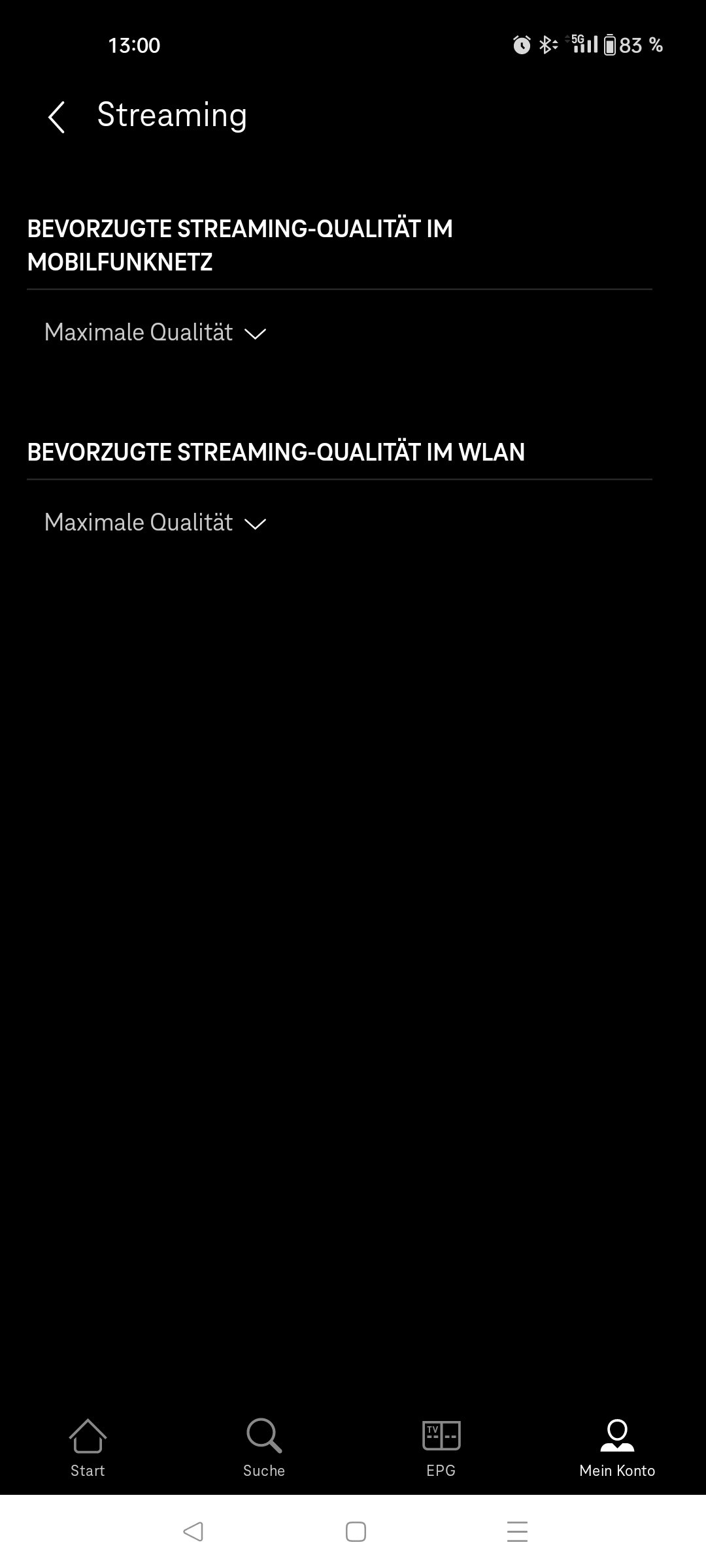

Magenta TV App (zumindest für Android) bietet sich eine Option für die Qualität an.
Was ist da eingestellt?

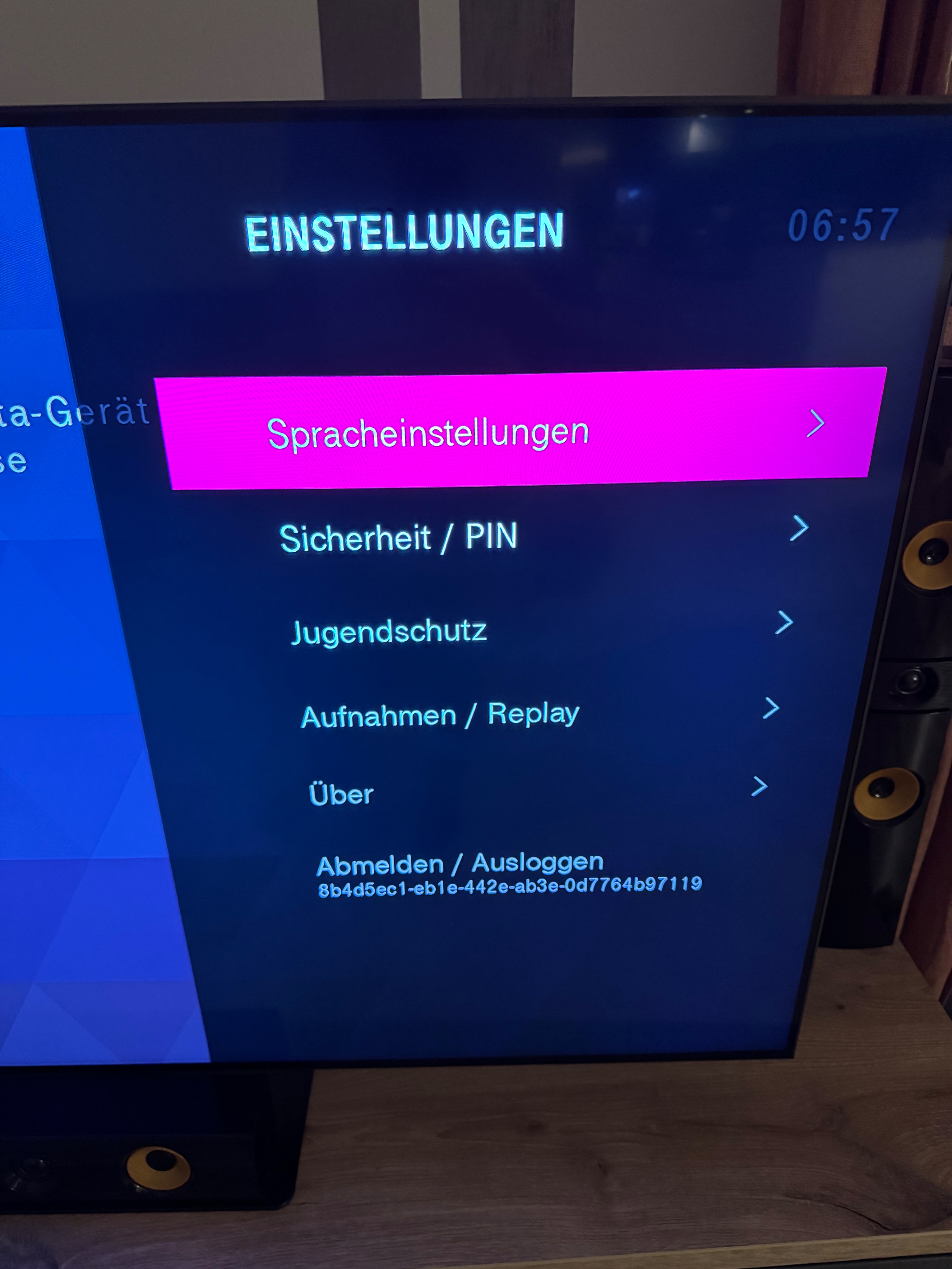

@|Moppel| , die Magenta Box hat noch einen Anschluss für ein Coaxial Kabel. Ich schaue mir das TV Programm mittlerweile über einen Fire Stick, ohne Verbesserung, an. Das hochgeladene Video ist vom Fire Stick. Bei der Magenta Box würde sich halt ein Pfeil im Kreis drehen.

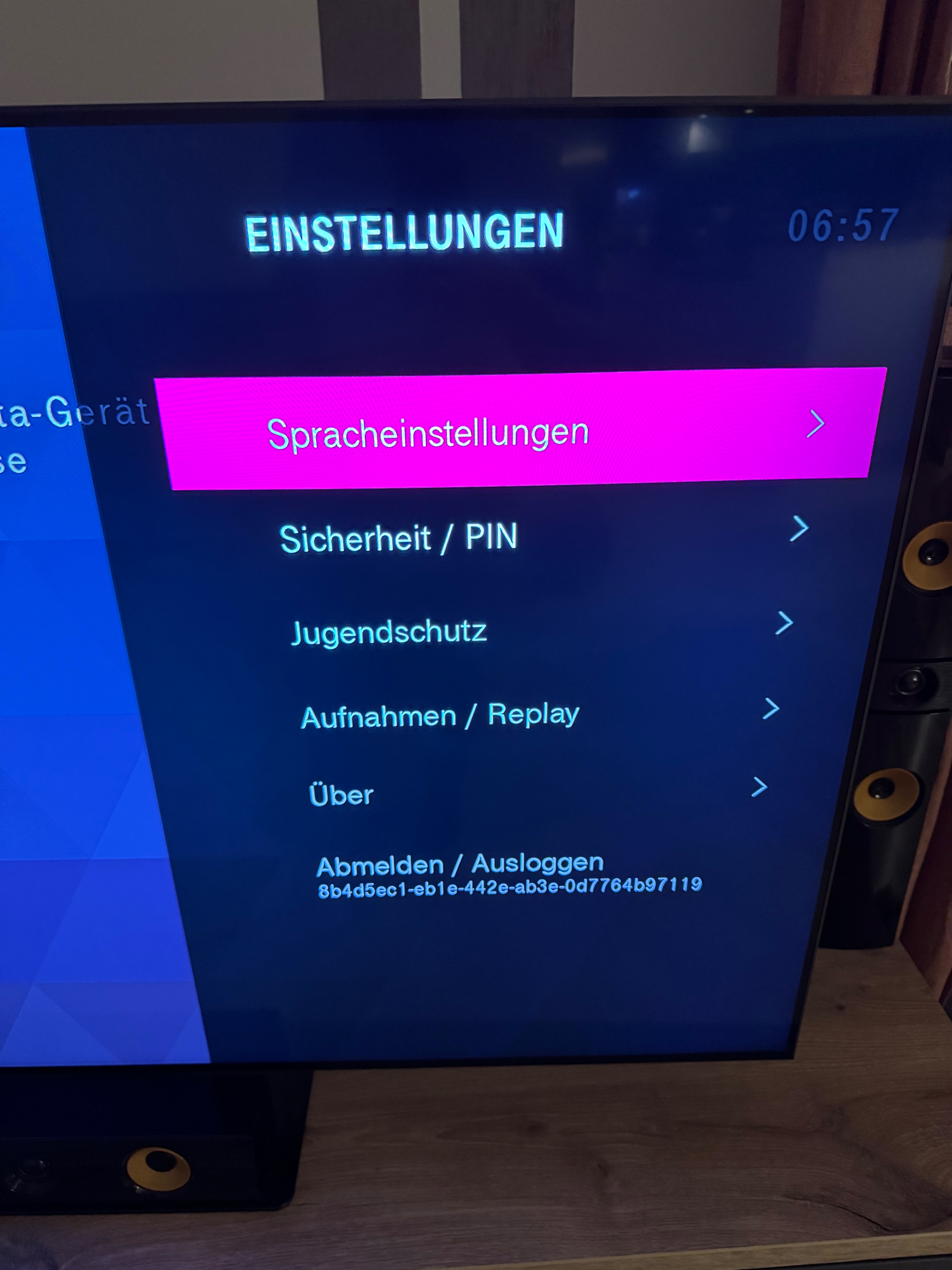

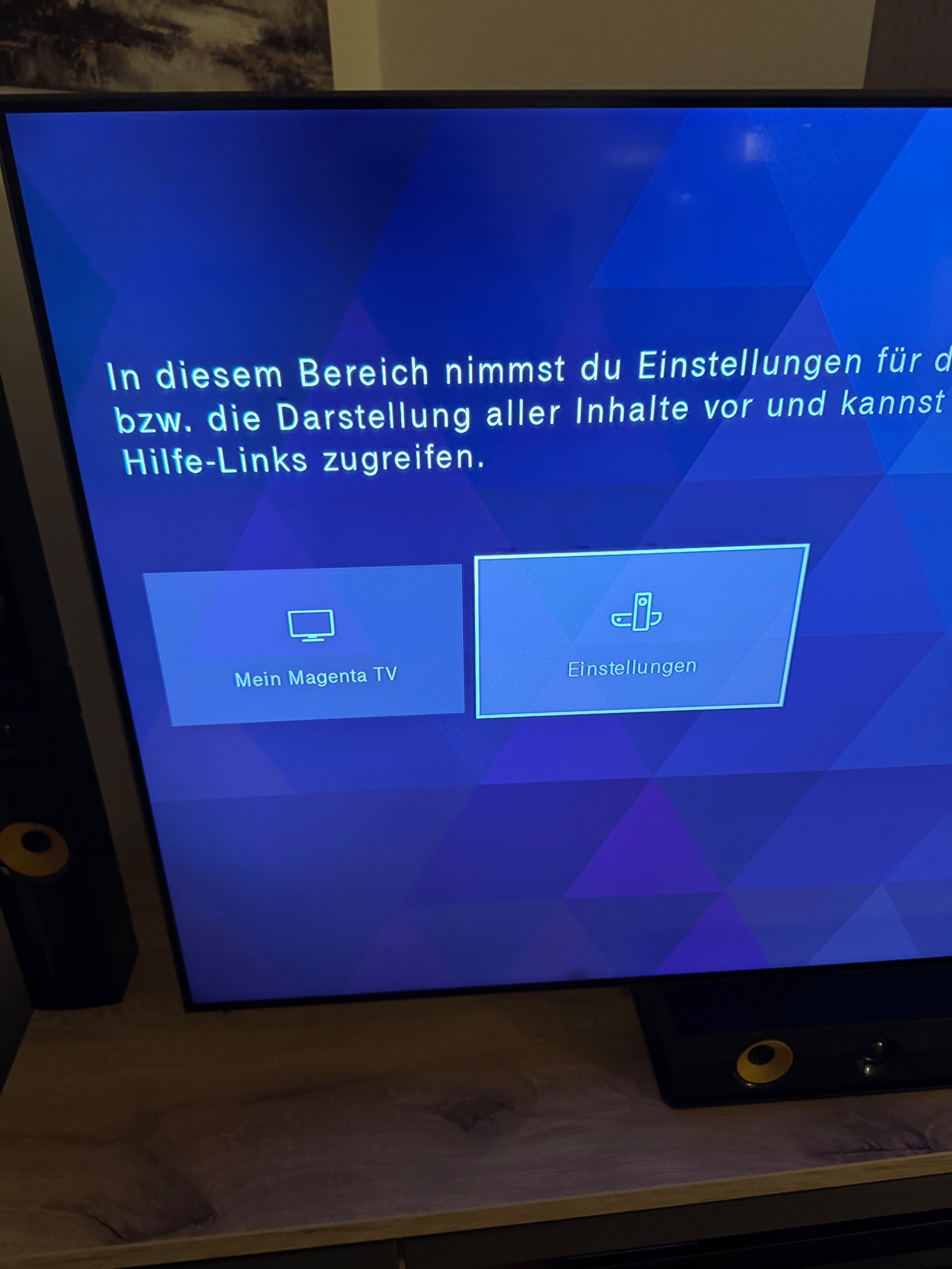

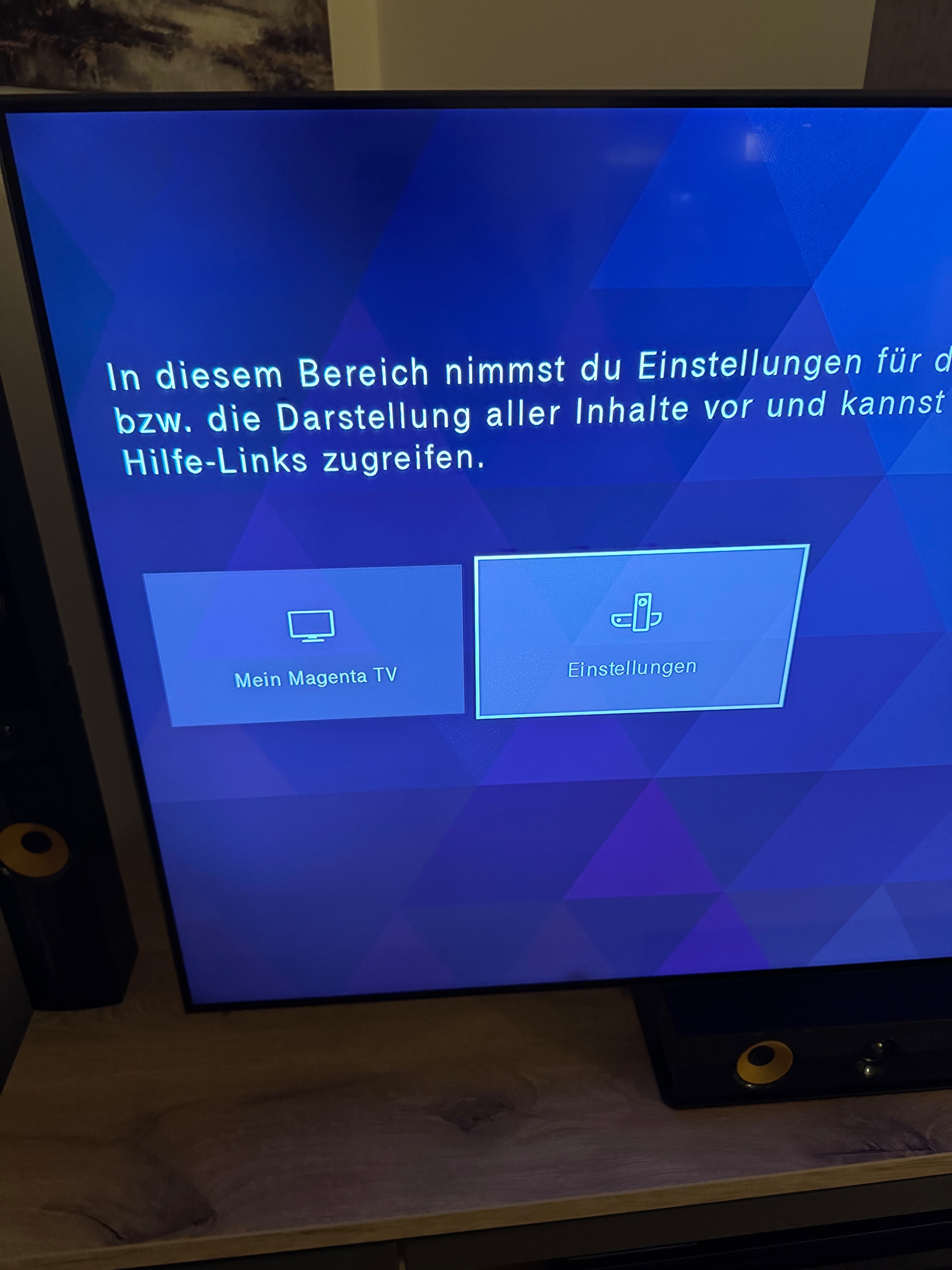

@michi_z1981 , wo soll die Einstellung sein? In der Magenta App unter Einstellungen habe ich nur Spracheinstellungen/Sicherheit/Jugendschutz/Aufnahmen/Über und Abmelden
Unter „Mein Magenta“ sind nur eventuelle Aufnahmen, keine Einstellmöglichkeiten

Danke @Telekom hilft . Ich bin aus Ö. Ich habe das Problem schon mehrmals angesprochen dass das System nicht funktioniert, insbesondere seit dem Umstieg auf die App. Egal ob mit der Box oder Stick. Mit der Horizon Box gab es nie Probleme.
Da mir in Ö keiner so richtig helfen konnte, muss ich mir Hilfe wo anders suchen
Ich hab Grad mal ein Screen von der Android App gemacht.
Mein Konto - Einstellungen - Streaming
Ähnlich ist es aus dem Stegreif auch auf der Firetv App.
Da kann man die Qualität für Mobilfunk und WLAN einstellen,

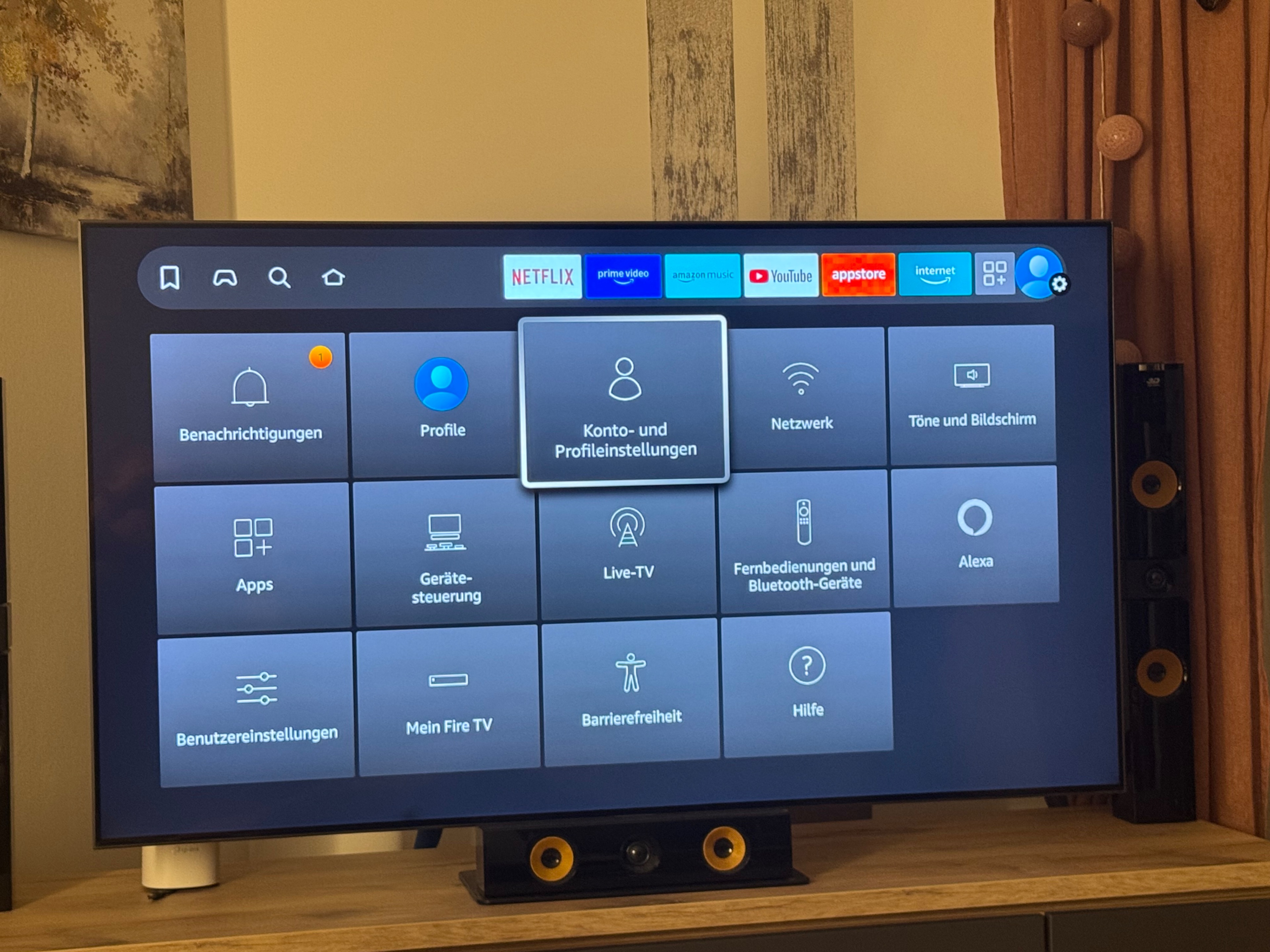

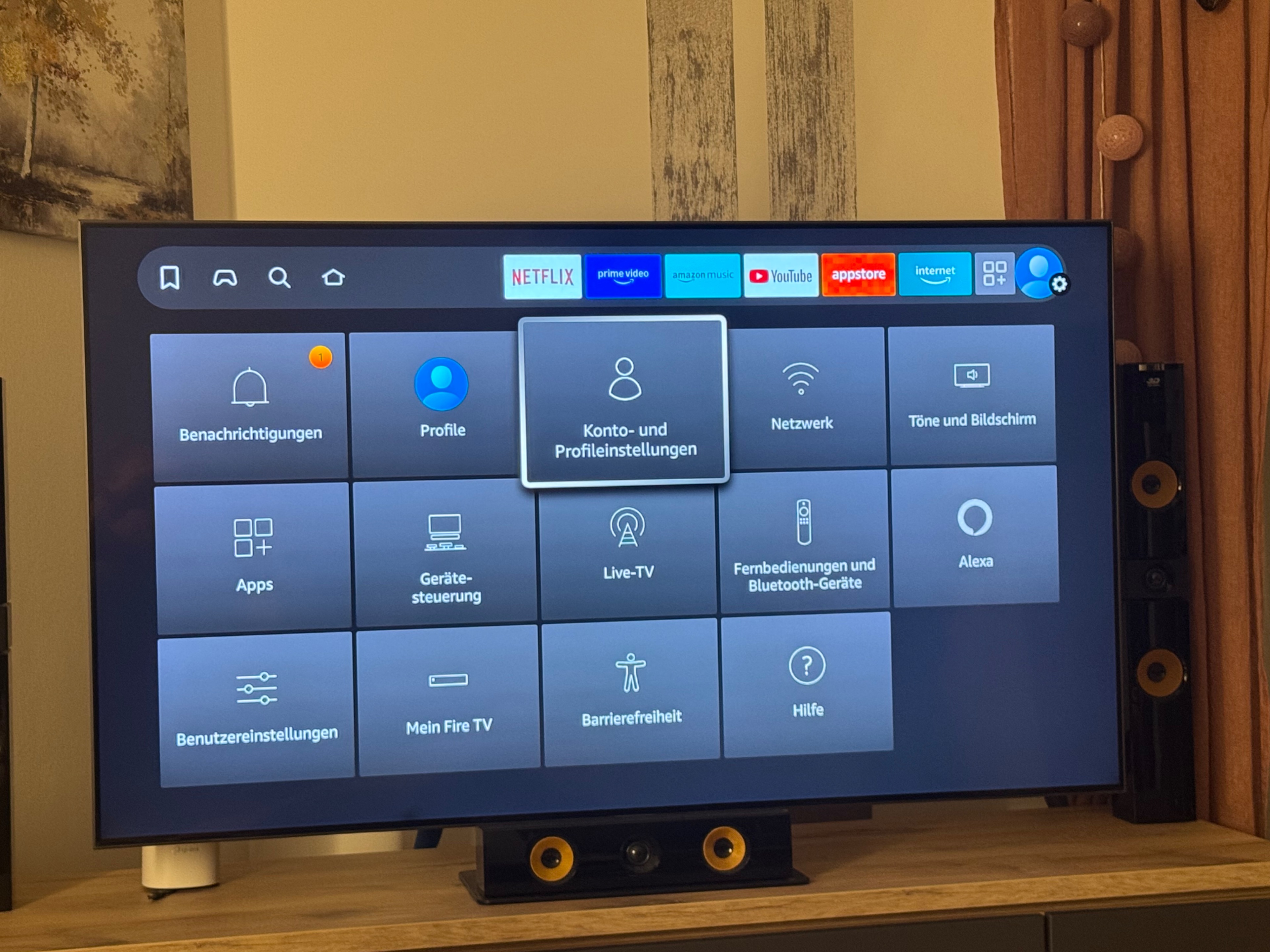

@michi_z1981 , habe es nicht. Und unter Konto und Profileinstellungen hab ich nur Amazon-Konto/Inhalte synchronosieren/Prime Video/Einstellungen für Kinder/Kindersicherung/Profile und Profilfreigabe
Ruf mal die Magentatv App am Firetv auf.
Einstellungen in der App, die bist in den Einstellungen des Firetv
@michi_z1981 , die Einstellungen in meiner Magenta App stehen in Post 4. Ich hab kein Streaming
