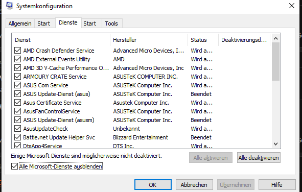

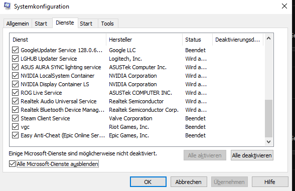

@K-551 Ja die rohen Videos laufen ruckelfrei ab.
Restart001 schrieb:
In der Suche msconfig eintippen.
Alle Microsoft-Dienste ausblenden, was bleibt übrig?
