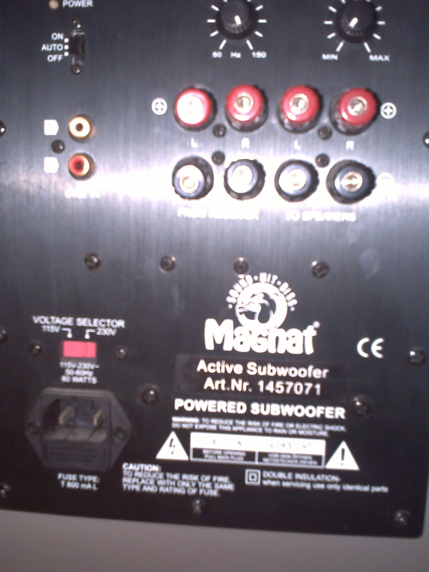

hallo
ich habe nen receiver von yamaha rx-v367 der nur einen anschluss für den subwoofer hat
magnat metric hatt 2 line in (chinch)
zum anschluss brauche ich doch einen y adapter ist das richtig ?
und noch folgendes problem auf der rückseite des subwoofers habe ich auch nur 4 anschlussmöglichkeitenfür die boxen also front und rear ....aber ich weiss nicht welcher für was ist und wohin mit der centerbox ?
bitte um hilfe :(
1. welchen Eingang du verwenden solltest, steht im Handbuch (bei mir z.b. Input R)
(im zweifel einfach testen, ein Y kabel ist nicht zwingend notwendig)
2. Das da hinten sind keine Lautsprecher Anschlüsse.
zur Erklärung:
Bei einem Stereo Verstärker hat man keinen Subwoofer Ausgang.
man schließt also die Front R/L ausgänge des Verstärkers an den Subwoofer.
Der Subwoofer holt sich von diesem Signal den Bass Anteil.
Dann geht das Signal weiter über die Front R/L Ausgänge zu den Front R/L Boxen.
Da du einen Subwoofer Ausgang hast, braucht du die "High Level" Anschlüsse nicht!
