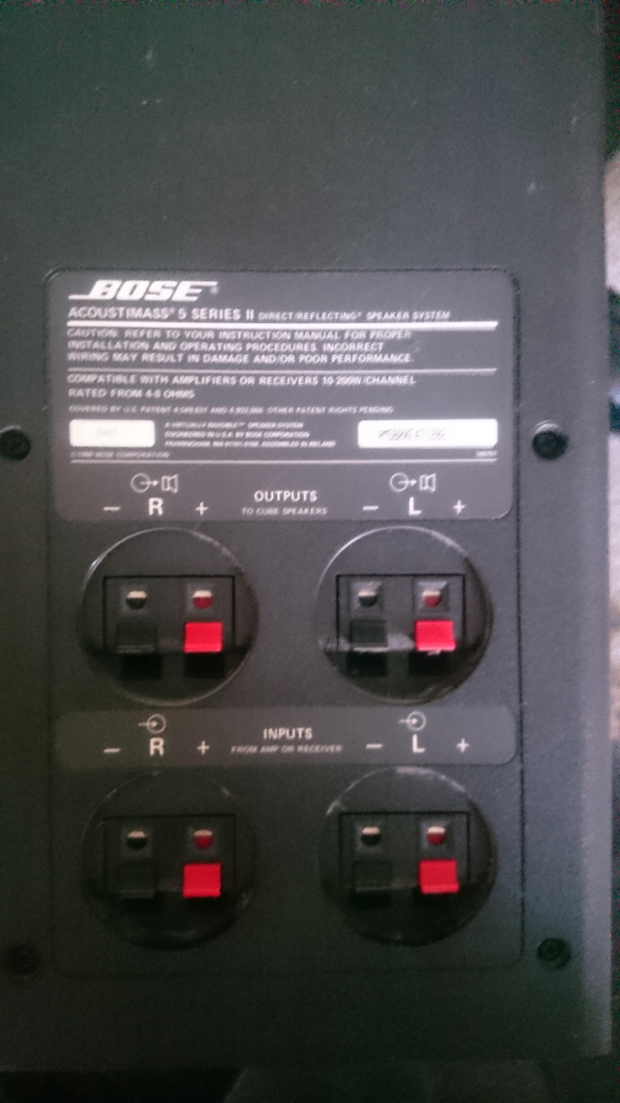

Hab da noch DSC_0163.jpg im Keller gefunden, kann man damit was anstellen ?
Im Sinne von an den Lepy und dann an die Lautsprecher.
Und bei den Lautsprecher Kabeln sind aus Versehen vereinzelt Drähte abgebrochen, ist das schlimm ?

Wenn ich das richtige sehe, ist das ein altes Bose Acustimas Bassmodul, oder?
Denke schon, dass du das anschließen kannst.
Mir fallen da aber spontan zwei Punkte ein: Du kannst das Bassmodul dann nicht an die Magnat anpassen, also von der Lautstärke her. Ich vermute, dass das Bassmodul einen geringeren Wirkungsgrad hat, als die Magnat, also dann eher zu schwach ist. Und dann steht noch die Frage, ob in dem Modul eine Weiche integriert ist, die eigentlich für die Cubes gedacht ist, sprich denen den Bass runterzieht.
Wie der Verstärker dann mit der Impedanzkette zurecht kommt, müsste man auch fragen. Hab aber keine Ahnung, wie die Beschaltung im Modul ist. Ich denke wiegesagt, dass es funktionieren dürfte, bezweifle aber, dass dabei was sinnvolles heraus kommt.

Ich probiere das dann mal mit den Bose Acoustimass Subwoofer. ;)

Also das mit dem Bose Subwoofer hat wunderbar funktioniert, der Bass ist jetzt da. :) Für heute schon mal positiv überrascht. Morgen sollten JBL Lsr305 und Tannoy Reveal 502 ankommen.
Natürlich kann man den Bose-Sub einschleifen, aber der max. Pegel geht natürlich in die Knie, weil ein Sub dann doch eher aktiv sein sollte bei dem kleinen Lepy. Falls Dir die Lautstärke trotzdem reicht, ist alles ok...

Von der Lautstärke her passt das immer noch, sie ist sogar so laut, so dass ich Angst haben muss, dass sich meine Nachbarn beschweren.
