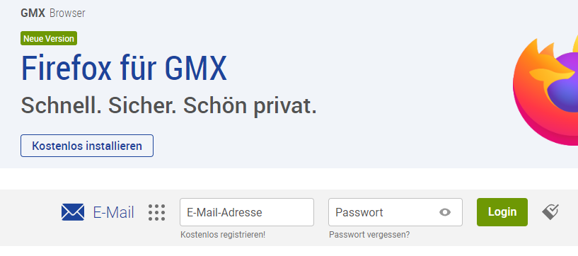

Gmx.com als Webmail? Also direkt am Browser die Mails gelesen? Welcher browser?
Da gibt es, wie bei so vielen anderen Websites, eine "Passwort vergessen" Section.
Einfach E-Mailadresse eingeben, und man kann ein neues Passwort erstellen.

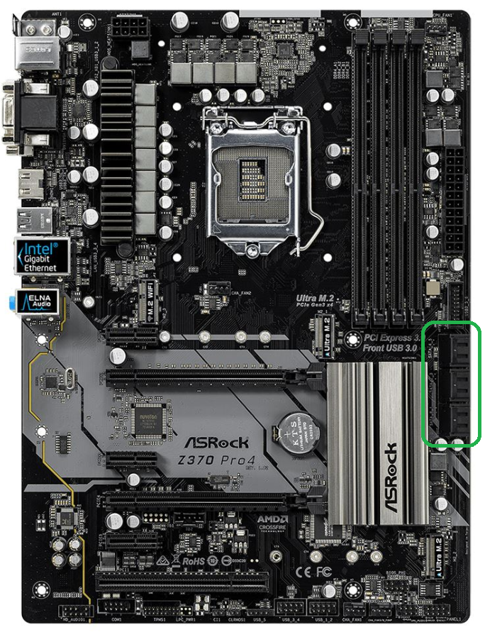

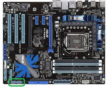

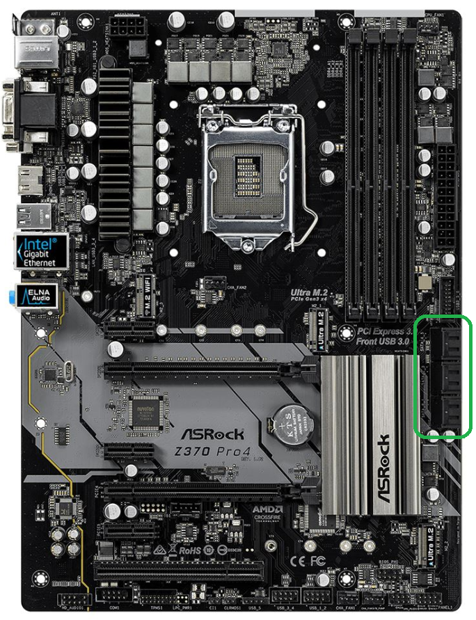

Ja das ist das Problem. Ich seh zwar jetzt wo meine erste Festplatte am MB hängt, aber da seh ich keinen weiteren Stecker. Die Anleitung sagt zwar, dort sollen 6 dieser L-Shape sein, aber da ist keiner. Es steckt auch so seitlich drin. Beim alten MB, sind die Stecker direkt am Mainboard nach oben gerichtet.

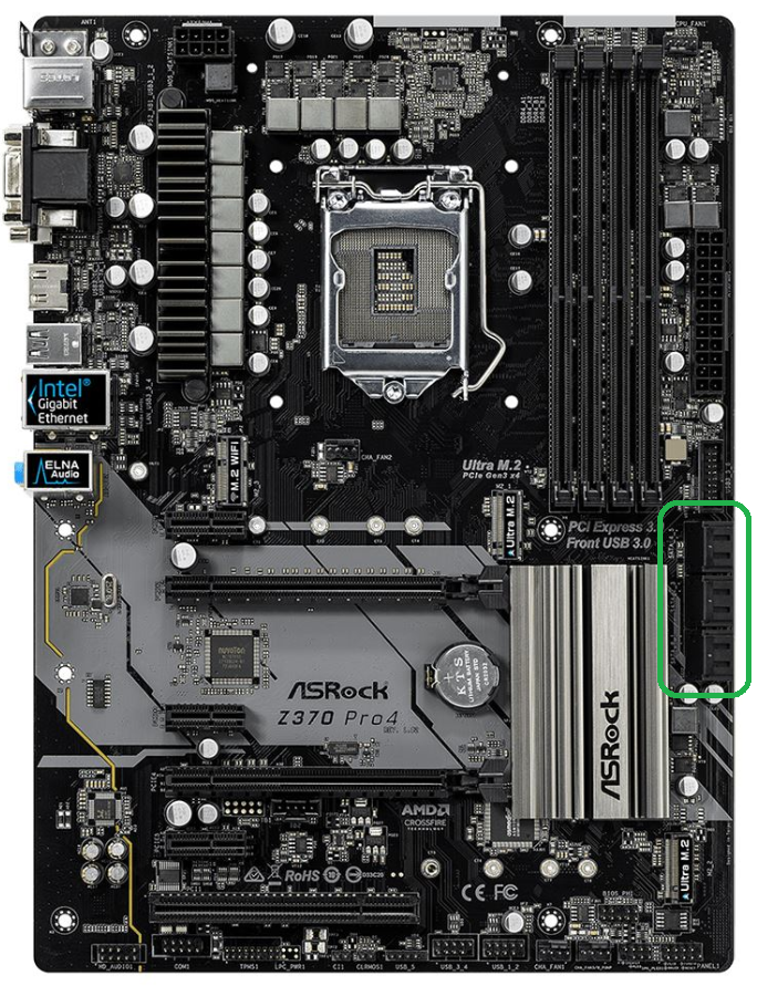

Mit L-Shape oben meinst in Bild 1 die Ports die ich grün eingerahmt habe. Stimmt?
Die sind an dem neuen Port seitlich gerichtet. Will sagen, du hältst das Board flach vor dich, dann siehst du die Ports.Port seitlich.png

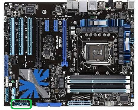

Die sind an dem neuen Port seitlich gerichtet. Will sagen, du hältst das Board flach vor dich, dann siehst du die Ports.Anhang anzeigen 1313541
Ja hab ich gesehen. Die Grafikkarte verdeckt 4 davon (die 4 unteren) und bei den oberen zwei steckt das Kabel oben drin und ich komm dadurch nicht an den unteren Stecker ran. Ich weiß nicht ob ich den oberen von der derzeitigen SSD abstecken und unten anstecken kann ohne Probleme und die alte SSD dann am oberen Stecker.
Laut Anleitung steckt es oben in SATA4 und unten ist SATA5.
Ich schätze mal, dass die derzeitige SSD die mit Windows ist.
Die kannst du umstecken, aber nur bei ausgeschaltetem PC.

Ja also ich hab jetzt meine SSD unten angeschlossen und die vom alten PC oben. PC startet ganz normal und es zeigt mir eine zweite Festplatte an. Aber wie krieg ich von der jetzt die Firefox-Passwörter?
/Edit: Ok ich konnte auf das alte Profil zugreifen. Da ist ein Ordner drin mit Nummern, denke das Profil. Muss ich das einfach auf einen USB Stick zum anderen PC transferieren?
