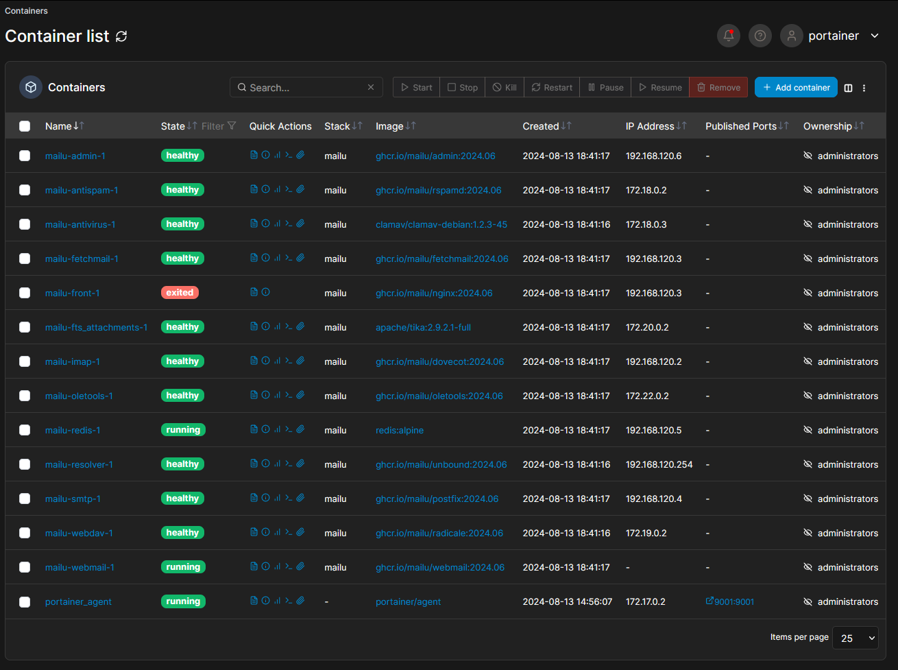

Das heißt, das der Container genau einmal einen Neustart mitgemacht hat.
Warum der Container nicht versucht sich wieder neu zu starten weiß ich nicht. Das sollte er eigentlich tun. Der Fehlercode ist nicht immer gleich aber absolut nichtssagend.

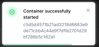

Wenn ich den Container dann von Hand starte kommt entweder

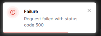

oder
Wenn es fehl schlägt bringt es auch nichts es noch einmal zu probieren. Nach einem Neustart und dem selben Spiel geht es bis jetzt zu 100%

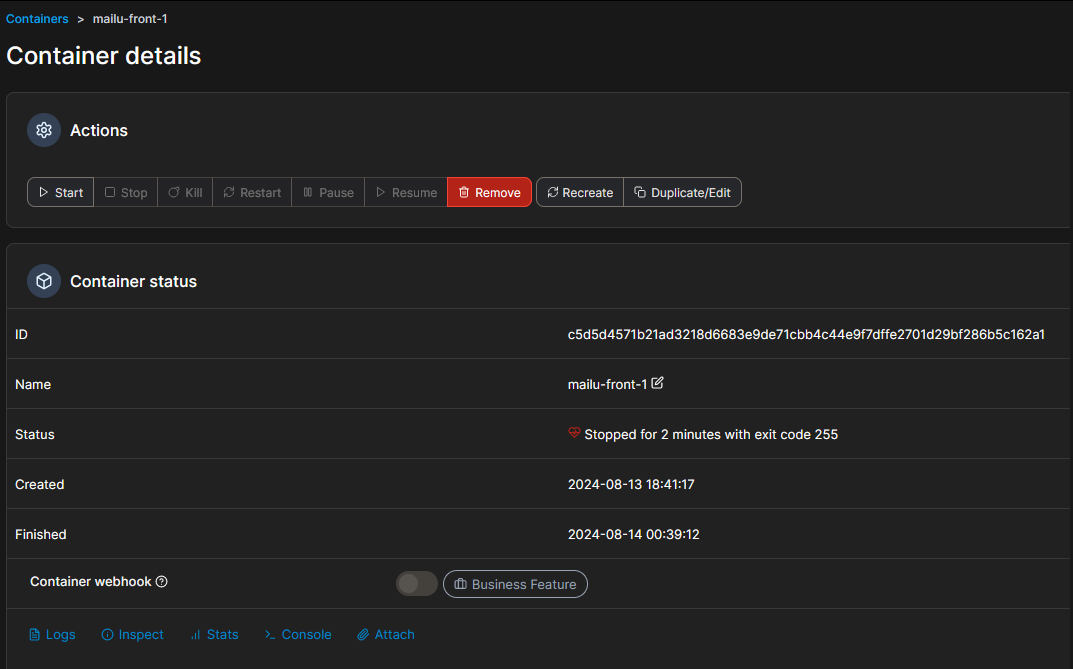

Im Log sind zu 90% keine Fehler, auch wenn er nicht startet. Nur die Bind Konflikte werden dort aufgeführt, falls vorhanden. Ansonsten kommt, wenn überhaupt, nur diese eine Fehlermeldung: CRITICAL:root:Received SIGTERM, terminating.
So schaut es immer nach einem Neustart aus:
Ganz selten sind auch andere Prozesse betroffen. Aber auch diese lassen sich in diesem Fall problemlos starten. Die ipv4/6 Problematik von Mailu ist aber leider ein zu großes Problem. Also kommt es so leider nicht in Frage. Zum Glück kommt gerade Bewegung in den Suppport Thread bei Modoboa. Auch andere scheinen mein Problem zu haben. Das stimmt mich zuversichtlich das wir eine Lösung finden.
