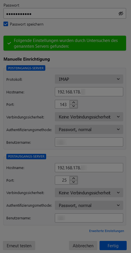

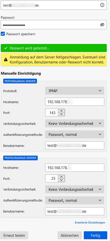

Jetzt zu meiner Frage:
Wie kann ich diese E-Mail-Konten so in Thunderbird/Outlook einbinden, dass der Verkehr auch über meine Synology läuft und nicht direkt über den Anbieter? (=> Das ist wichtig, da der Mail-Server zur Archivierung der E-Mails gedacht ist)
Ich habe schon den dazugehörigen Beitrag im Synology Knowledge Center gelesen, dieser hat mir jedoch nicht weiter geholfen und auch sonst habe ich im Internet keine Anleitung gefunden, die funktioniert hat.
Konkret:
Was muss ich in welches Feld eingeben? (Bild der Felder im Anhang)
Welches Passwort muss ich eingeben (Anbieter oder DSM)?
Was muss ich beim Hostname eingeben? (Vielleicht die interne IP-Adresse?)
Was muss ich beim Benutzername eingeben (Soll ich da die E-Mail-Adresse stehen lassen oder den DSM-Nutzer verwenden)?
Kann es sein, dass ich irgendwelche Ports öffnen muss, obwohl ich mich ja nur im internen Netzwerk bewege? Oder werden die automatisch geöffnet?
Ich habe die Synology DiskStation 920+ (DSM 7), falls das eine Rolle spielt...
Vielen Dank im Voraus!
Die Ports und Adressen der DSM
Das der DSM-Benutzer
Den Hostname/IP der DSM
Das kommt drauf an, würde es mal mit dem DSM-Benutzernamen versuchen.

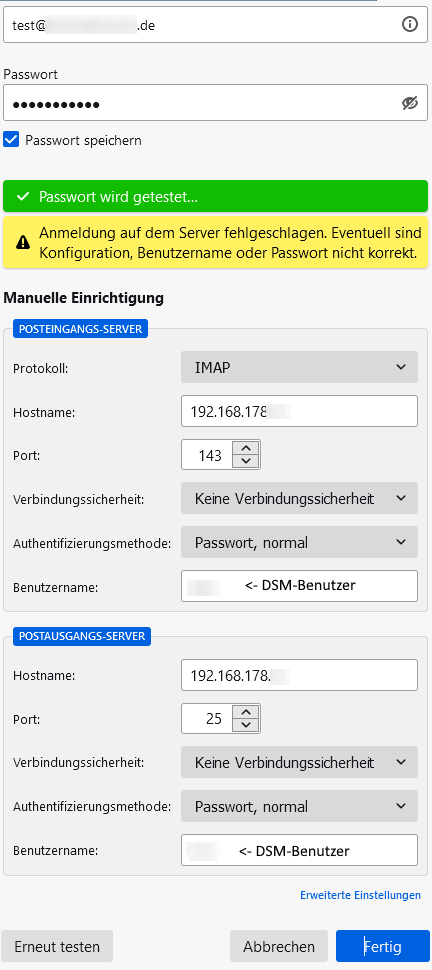

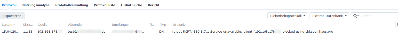

Das habe ich mal probiert. (Firewall habe ich zum Testen mal deaktiviert.) Leider funktioniert es immer noch nicht. Dafür sehe ich im Sicherheitslog der Synology ein paar neue Einträge (siehe Anhang), mit denen ich leider wenig anfangen kann.

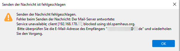

Bitte konkreter werden! Verbindet der Client nicht, gibt es Fehlermeldungen, funktionieren Teile (Abruf/Versand) ?

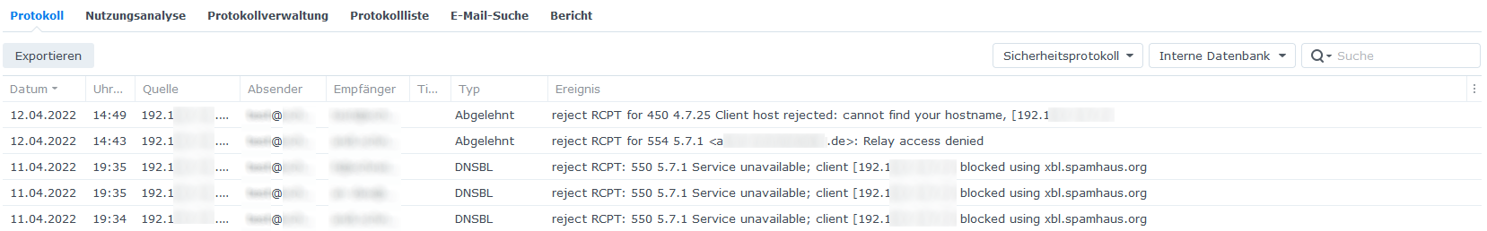

Die Fehlermeldungen sehen schon rein nach SMTP-Verkehr aus:
Die Syno gleicht deine Clients schon gegen eine Blocklist ab, was gar keinen Sinn macht. Du solltest deine Clients (ggf. euer ganzes Subnet) entsprechend als authorisierte Sender definieren können und sollen.
Relay access denied bedeutet eigentlich, dass du von einer Domain über die Syno versenden willst, die die Syno nicht kennt (bzw. nicht "hat" im sinne von Verantwortlichkeit).
Ich vermute hier hängt es in allen Bereichen massiv, was die Einrichtung angeht.

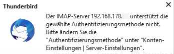

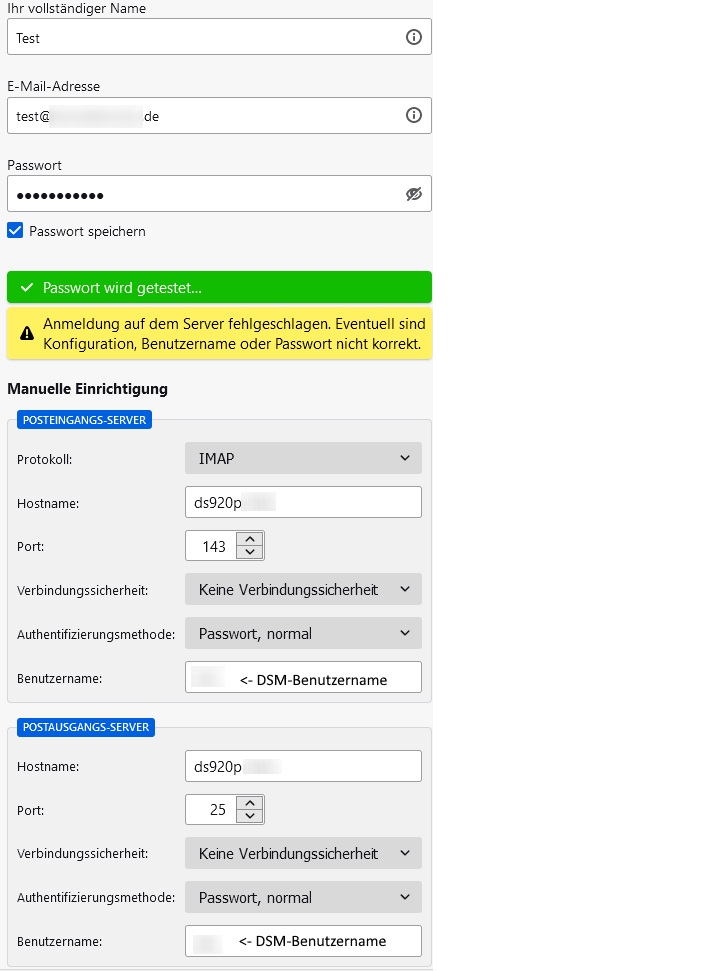

Versuch 1 (Einstellungen siehe Bild 1):
Der Client verbindet nicht. Die Fehlermeldung sagt, dass die Anmeldung auf dem Server fehlgeschlagen sei. Dazu findet sich kein neuer Eintrag im Sicherheitsprotokoll.

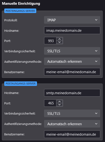

Versuch 2 (Gleiche Einstellungen, nur die IP statt dem Hostname verwendet (siehe Bild 2)):
Thunderbird findet die Einstellungen, bei einem Klick auf "Fertig", kommt jedoch die Fehlermeldung, dass der Posteingangsserver bereits verwendet würde. Daraufhin habe ich die in Thunderbird eingerichteten Mailkonten geprüft, habe keine Email-Adresse gefunden, die diesen Posteingangsserver nutzt und nocheinmal auf "Ferig" geklickt. Danach kam wieder die Meldung wie in Versuch 1 (siehe Bild 3). Ich habe dann die Einstellungen über die Schaltfläche "Erweiterte Einstellungen" übernommen, obwohl Thunderbird eine Fehlermeldung angezeigt hat, da bei gleichen Einstellungen (siehe Bild 2) keine Fehlermeldung kam. Daraufhin öffnete sich ein Bestätigungsdialog, den ich mit "Ok" bestätigte. Sowohl der Email-Empfang als auch der Email-Versand funktioniert nicht. Bei einem Versuch, die Emails abzurufen, kommt stattdessen unten rechts eine Fehlermeldung, dass die Authentifizierungsmethode nicht unterstützt wird (siehe Bild 4). Als Authentifizierungsmethode ist aktuell sowohl für den Versand, als auch für den Empfang "Passwort, ungesichert übertragen" eingestellt, aber auch, wenn ich eine andere Authentifizierungsmethode wähle, kommt diese Fehlermeldung. Bei dem Versuch, eine Email zu versenden, bekomme ich eine Fehlermeldung, die ich nicht verstehe (Bild 5). Auch hier gibt es keine Einträge im Sicherheitsprotokoll.
Versuch 3 (E-Mail-Adresse in das Feld "Benutzername" eingetragen, statt dem DSM-Benutzer (siehe Bild 6))
Ich bekomme das Gleiche ergebnis, wie in Versuch 1. Die Anmeldung auf der Server schlägt fehl. Auch hier kein neuer Eintrag im Sicherheitsprotokoll. Wenn ich hier wieder wie in Versuch 2 die Einstellungen manuell akzeptiere, kommt beim Versuch, neue emails abzurufen (Empfangen) wieder die gleiche Fehlermeldung, beim Versuch eine Email zu versenden bekomme ich jedoch eine neue Fehlermeldung (siehe Bild 7), die sagt, dass mein Client geblockt wurde und ich doch bitte die Email-Adresse des Empfängers überprüfen soll. Zu diesem Versuch findet sich ein Eintrag im Sicherheitsprotokoll der Synology (siehe Bild 8).
Kann sein, dass die Fehlermeldungen mit SMTP zu tun haben, da sie immer auftauchen, nachdem ich versucht habe, eine Email zu versenden. Tut mir leid, dass ich das nicht früher erwähnt habe, daran habe ich nicht gedacht.
Aber das Versenden und Empfangen der Emails funktioniert über den in der Synology installierten MailPlus Client. Deshalb kann ich mir das nicht erklären.

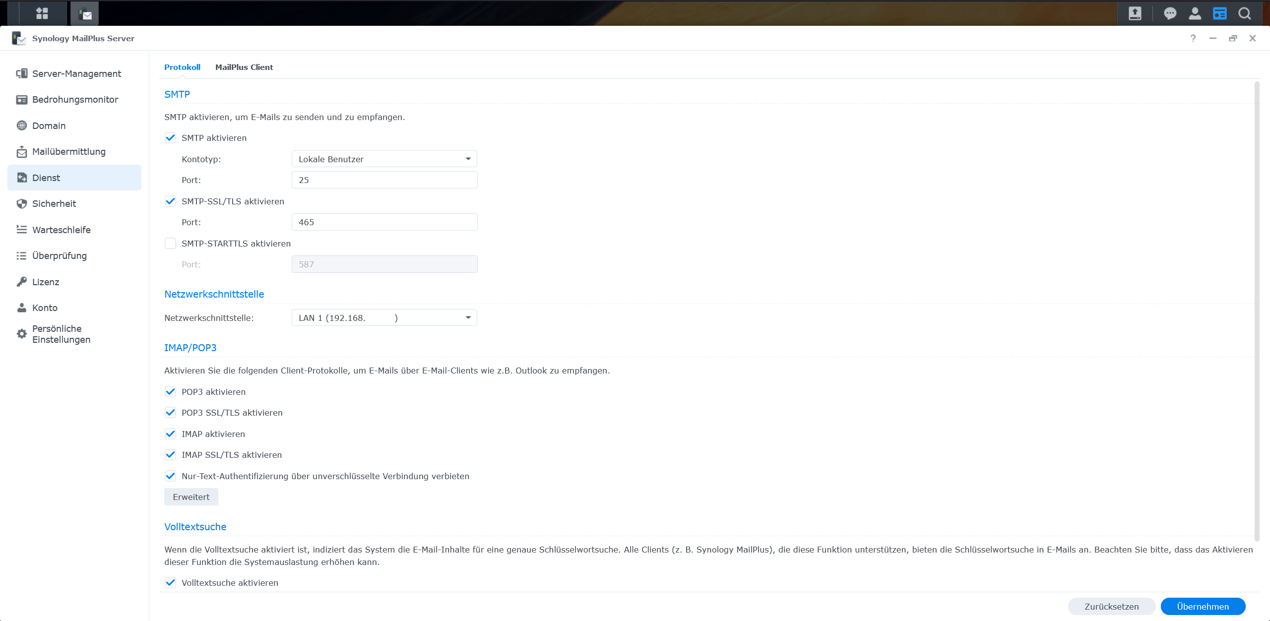

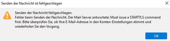

kleines Update: Nach einer langen, motivationslosen Zeit, habe ich mich endlich mal wieder an das Projekt rangesetzt und bin ein bisschen weiter gekommen.
Vielen Dank für die Hilfe bis hierhin!
Es funktioniert allerdings noch nicht so ganz....
Die Emails können inzwischen von der Synology empfangen und versendet werden und das Einbinden in Thunderbird hat auch geklappt. Bekomme ich eine Email, kommt diese auch mit Umweg über den Mailserver in Thunderbird an.
Mein Problem liegt aber bei den ausgehenden Emails. Wie gesagt funktioniert der Versand über die Oberfläche der Synology direkt einwandfrei. Emails, die ich über Thunderbird schreibe, sehe ich auch im Synology Client unter "Gesendet". ABER: Diese Emails kommen nicht dort an, wo sie ankommen sollen.
Das ergibt meines Erachtens keinen Sinn, da der Versand über die Synology ja eigentlich funktioniert und die Email aus Thunderbird auch da auftaucht.
Vielleicht hat ja jemand eine Idee oder Lösung? Die Lösung kann ja nicht mehr weit sein.... ;)

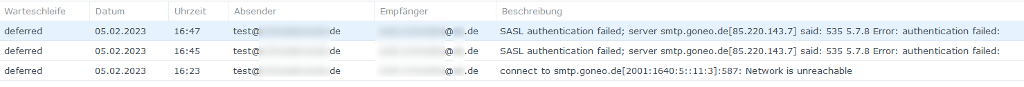

Danke für die Antwort.
Hot Dog schrieb:
Logs von involvierten Anwendungen wären hilfreich, sofern vorhanden. Auf dem Synology gibt es zudem noch unter Mail-Server ein Problem-Diagramm, welches dir aufzeigt, wie viele Mails nicht gesendet werden konnten (aus welchen Gründen auch immer). Also sofern es überhaupt am NAS liegt und nicht an einer Thunderbird-Einstellung. Wie gesagt, da müsstest du mehr Infos liefern.
Die Warteschlange in der Synology zeigt mir die E-Mails, die ich über Thunderbird senden wollte, in der Warteschlange an. Dazu folgender Fehler:
In den Logs der Synology tauchen keine neuen Einträge auf.
Der Fehler scheint hier bei der SASL Authentifizierung zu passieren. Eine Recherche dazu hat mich leider nicht viel weiter gebracht. Das relevanteste, was ich gefunden habe ist dieser Artikel, welchen ich aber nicht mal eben so unüberlegt auf die schnelle probieren wollte.
Könnte dieser Ansatz im Artikel mich weiterbringen? Oder löst der das Problem eher nicht?
Ich wollte das jetzt nicht schnell unüberlegt probieren, da ich mir nichts kaputt machen möchte.
