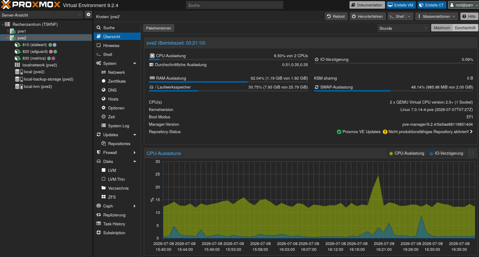

Der Resourcenverbrauch ist absolut Minimal:
Durch den Massiven Swap, an Daten die er nicht braucht, hat er sogar noch Reserven im RAM und der CPU verbrauch wird Hauptsächlich vom zweiten backup Metrics Container verantwortet.

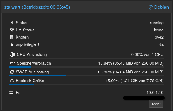

Man hätte sogar noch ein paar Reserven um noch ein paar Dienste auf dem System laufen zu lassen. Stalwart zeigt einen RAM Verbrauch von 36MB an. Adguard kommt schon auf 98MB und der Metrics Server der alles nur aufzeichnen soll beansprucht 197MB
