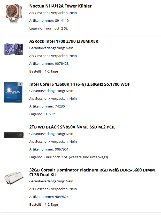

Moin zusammen,
Ich hoffe, dies hier ist die richtige Stelle für meine Anfrage.
Die Parts für das zweite System sind nun ausgesucht worden allerdings bin ich mittlerweile durch viele Berichte bzw. auch vom be-quiet Mainboard-Check (CPU-Kühler / Mainboard Kombination) leicht verunsichert worden ob der gewählte CPU Kühler überhaupt mit dem RAM zusammen verbaut werden kann.
Ursprünglich wollte ich den Dark Rock Pro 4 nehmen und wenn ich lese, das der bei z.B. meinem Mainboard aufgrund der RAM Bänke nur eingeschränkt nutzbar ist und der Dark Rock 4 überhaupt verbaut werden kann und das hier gewählte Board überhaupt nicht in der Datenbank auftaucht, möchte ich ungerne einfach was kaufen ohne mich vorher abzusichern. Leider konnte mir be-quiet auf meine Support-Anfrage keine Auskunft geben bzw. es wurde lediglich auf die Seite Mainboard-Check verwiesen.
Also wurde aus dem Dark Rock Pro 4 nun der Noctua NH-U12A. Ich denke, für einen I5-13600K eine gute Wahl.
Nur bekomme ich den auf ein Asrock Z790 Livemixer verbaut wenn ich dort 4x Corsair Dominator verbauen möchte oder gibts da Kompatibilitätsprobleme?
Hier mal die Liste der restlichen Parts:
was sagt ihr? Kann passt das so weit mit CPU Kühler / RAM?
Vielen lieben Dank und schon mal ein schönes entspanntes Wochenende euch allen

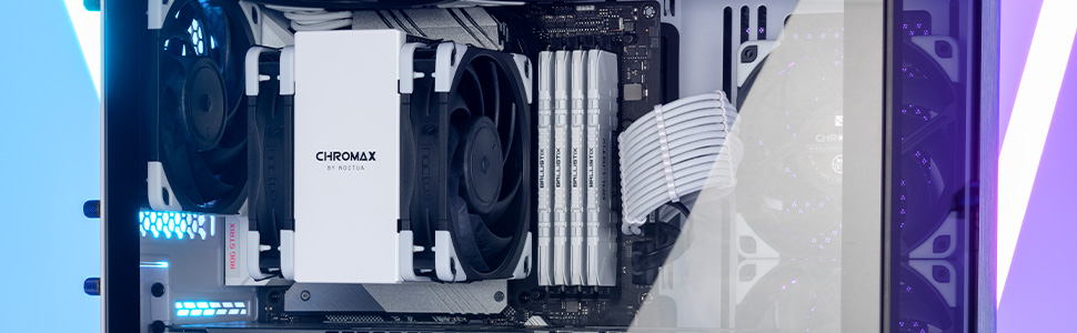

Laut Hersteller des CPU-Kühlers:
"Dank seiner asymmetrischen Bauweise ragt der NH-U12A auf Intel LGA1700/LGA1200/LGA115x und AMD AM4/AM5 Mainboards nicht über die RAM Slots. "
https://noctua.at/de/nh-u12a

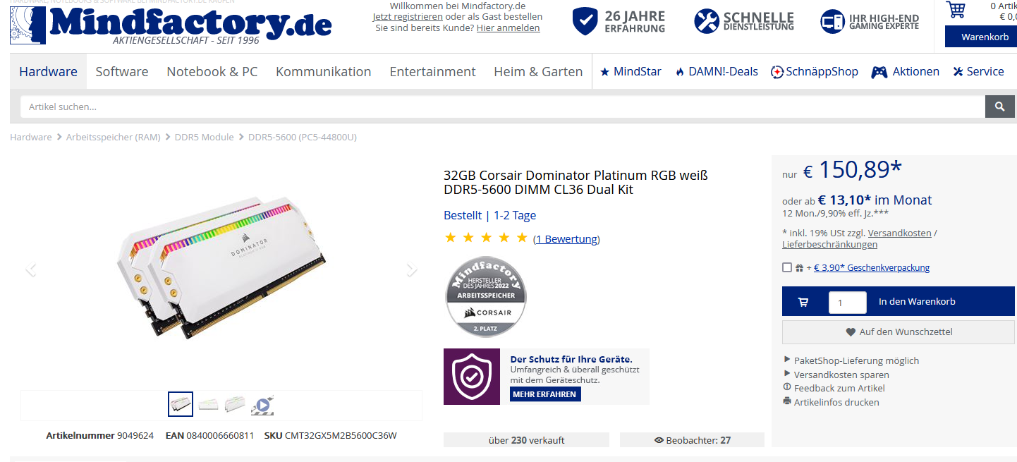

5600 beim RAM ist gar nicht mal soo schnell. vollbestückung wohl der optik wegen?

die Kiste ist nicht zum Brechen von Rekorden gedacht sondern eher nur zum Zocken und max FPS ist auch nicht das Ziel und von daher würde ich sagen das dies voll und ganz ausreicht. Habe den selber auch als CL40 verbaut und mir reicht es 🙂
Wenn ich bedenke, das es Leute gibt die auf meinem Board 8000+ laufen lassen... ganz andere Dimensionen

jo wegen der Optik kam es zu der Auswahl. Ich habe den RAM auch auf dem Z790 Apex laufen und es gefällt ihr. Beim Apex gibts nur 2 RAM Riegel und 2 Riegel sind auch eigentlich besser als 4 nur sie will die leeren Stellen nicht zwischen den Riegeln 😁 und ich kann sie verstehen. Würde es auch nicht wollen. Würde auch 4 Riegel verbauen allerdings dann 128GB und mir eine RAM Disk einrichten für Temp und Trash...

Alternativen? Es soll ein Luftkühler sein. Keine AiO und keine WaKü!! Will sie nicht haben.
ohh ich BLINDFISCH!!!!!!!!!!!!!!! Danke schön!!!

Holgmann75 schrieb:
Es gibt von Noctua doch Blenden für die Kühlkörper, in Weiß usw.
super vielen Dank. Da werde ich mich mal auf die Suche begeben 🙂

Ich verstehe dich ja Drewkev. Denke die Zusammenstellung wird wohl nicht soooo schlecht sein. Es gibt immer etwas, was "noch besser" ist oder günstiger. Man könnte ja auch an den NVMEs sparen, wenn man denn unbedingt noch sparen will. Müssen ja keine WD_Black SN850x sein.
Klar ist der Corsair Dominator nicht gerade der günstigste.
Als ich damals meinen Dominator kaufte (2x 32GB - CMT64GX5M2B5600C40W), habe ich ihn zu "Bestpreis" für knapp über 500€ bekommen. Hättest du den zu dem Preis gekauft? Ich schätze mit Sicherheit nicht. Gab andere Hersteller die deutlich günstiger für weiße Riegel waren.
So what?!!? Ich wollte ihn haben und billiger gab es den zu der Zeit nirgendwo.
Heute würde ich noch nicht mal die Hälfte dafür zahlen 🤣
Dank @Holgmann75 ist der Tag gerettet und wir haben nun die Wahl zwischen 4 weißen oder schwarzen Dominator 5600er Riegel und dazu die entsprechenden Kappe für den Kühler.
