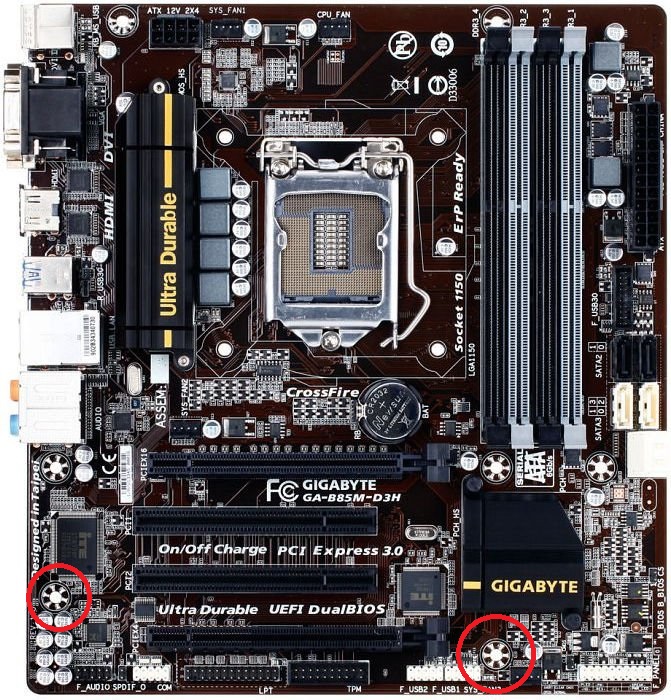

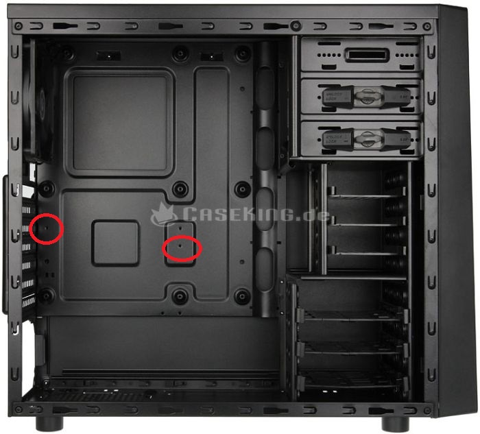

Also du hast gar keine Abstandhalter eingebaut (die Erhöhungen im Gehäuse mal ausgenommen)? Dann fehlen dir vermutlich zwei Stützen für die unteren 2 Löcher. Da schwebt dein Board also in der Luft. Das ist grundsätzlich erstmal nicht weiter schlimm. Du solltest nur aufpassen dass sich das Board nicht stark verbiegt wenn du irgendwann mal eine Erweiterungskarte oder was ähnliches draufstecken möchtest.
Hier ein Bild welche Punkte ich meine:
An diesen Punkten hätte man theoretisch noch Abstandshalter einschrauben müssen.
Nein, habe die beiden Löcher darüber genommen (unter der MB-Blende und den beiden linken Ram-Slots).
So ist es doch vorgesehen oder nicht?
Überall wo Schrauben drin sind, sind die Erhöhungen zu finden. Das Board hängt wenn am Ende etwas in Luft. Aber da hier nichts besonderes eingesteckt werden muss, ist es glaube nicht weiter schlimm.

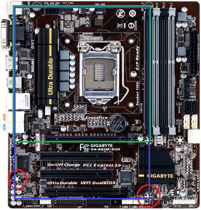

So wie ich das sehe wird da Mainboard jetzt von 4 Schrauben festgehalten oder? Die unteren 2 Löcher die ich auf dem Bild markiert habe besitzen dann vermutlich keine Schraube.
Dann würde das Mainboard aber nur noch zur Seite in der Luft hängen und nicht auch nach unten;)
Das grüne Rechteck zeigt die Fläche die im Moment abestützt ist. Das blaue Rechteck die Fläche die du mit 2 weiteren Abstandshaltern (rot markiert) eigentlich abstützen könntest/ müsstest:

Jo genau, richtig.
Achso, jetzt verstanden.
