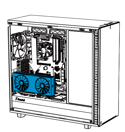

Du könntest auch die untere Karte via Riser Kabel senkrecht stellen, falls dein Case das irgendwie zulässt.
Da du vermutlich keine Monitorkabel anschließen musst kann man da ja kreativ werden.
Allerdings zwei so Karten mit 350W Abwärme halbwegs leise zu kühlen wird eh eine Herausforderung.

Das Case wäre jetzt nicht all zu klein (define 7 Xl), aber ob ich die zweite Karte da noch senkrecht reinbekomme, könnte eng werden. Schau ich mir aber mal an, Danke Dir! Dafür gibt’s wohl spezielle Halterungen? Oder muss das Case dafür ausgelegt sein? Die Monitore könnte ich dann an die waagerechte Karte anschließen, stimmt. Dass der Rechner nicht super leise werden wird, ist kein Problem. Aber momentan gleicht es einem Düsenjäger und die Karte wird einfach sofort glühend heiß.

Könnte sich das ausgehen?

@kurfuerst1982: Das wird wohl sehr eng. Zudem wäre hier die Karte dann relativ nahe an der Scheibe, was vermutlich wieder zu schlechter Belüftung führen würde.
