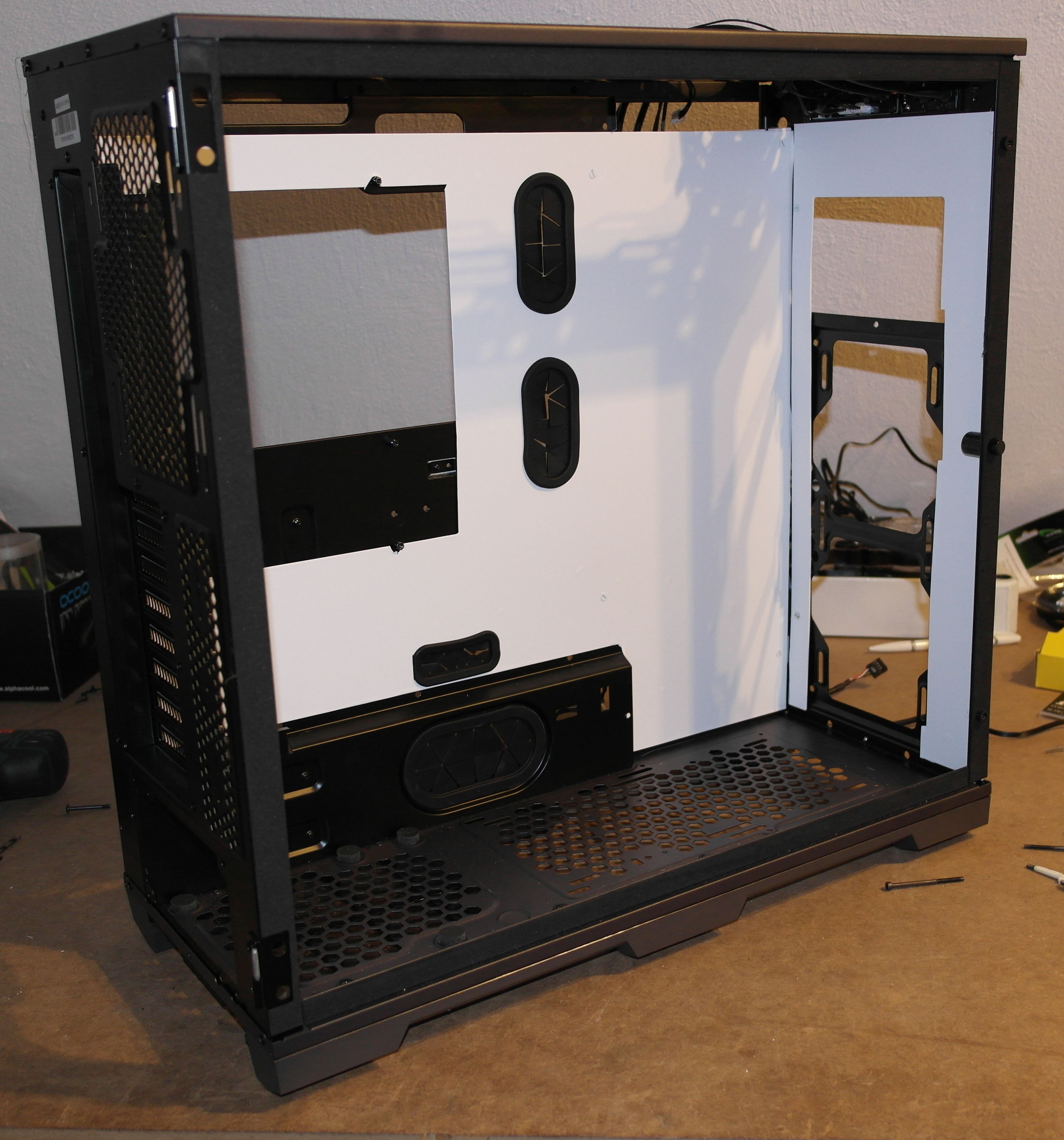

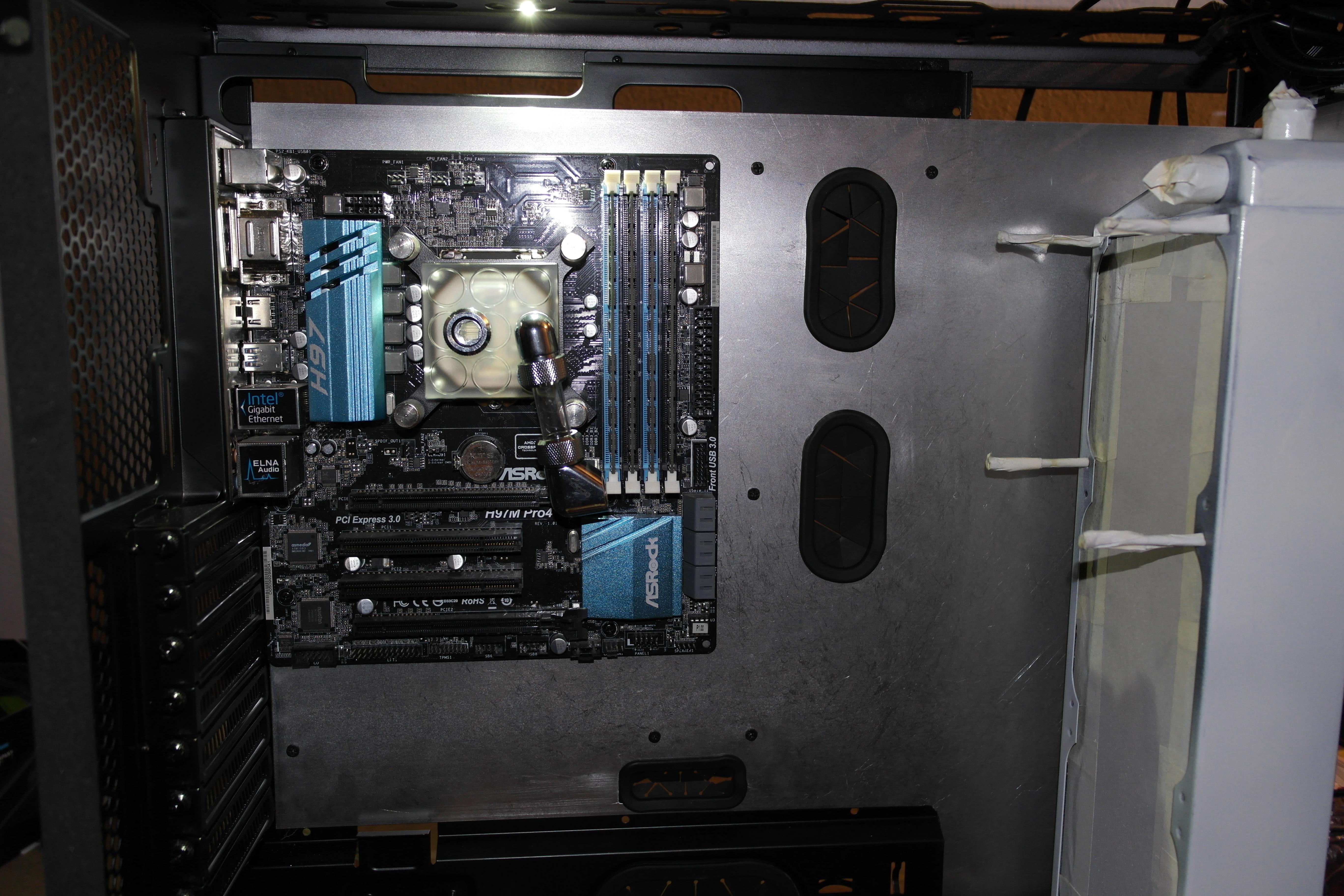

mein aktuelles Projekt geht voran. Aktuell beschäftigt mich jedoch ein Problem.

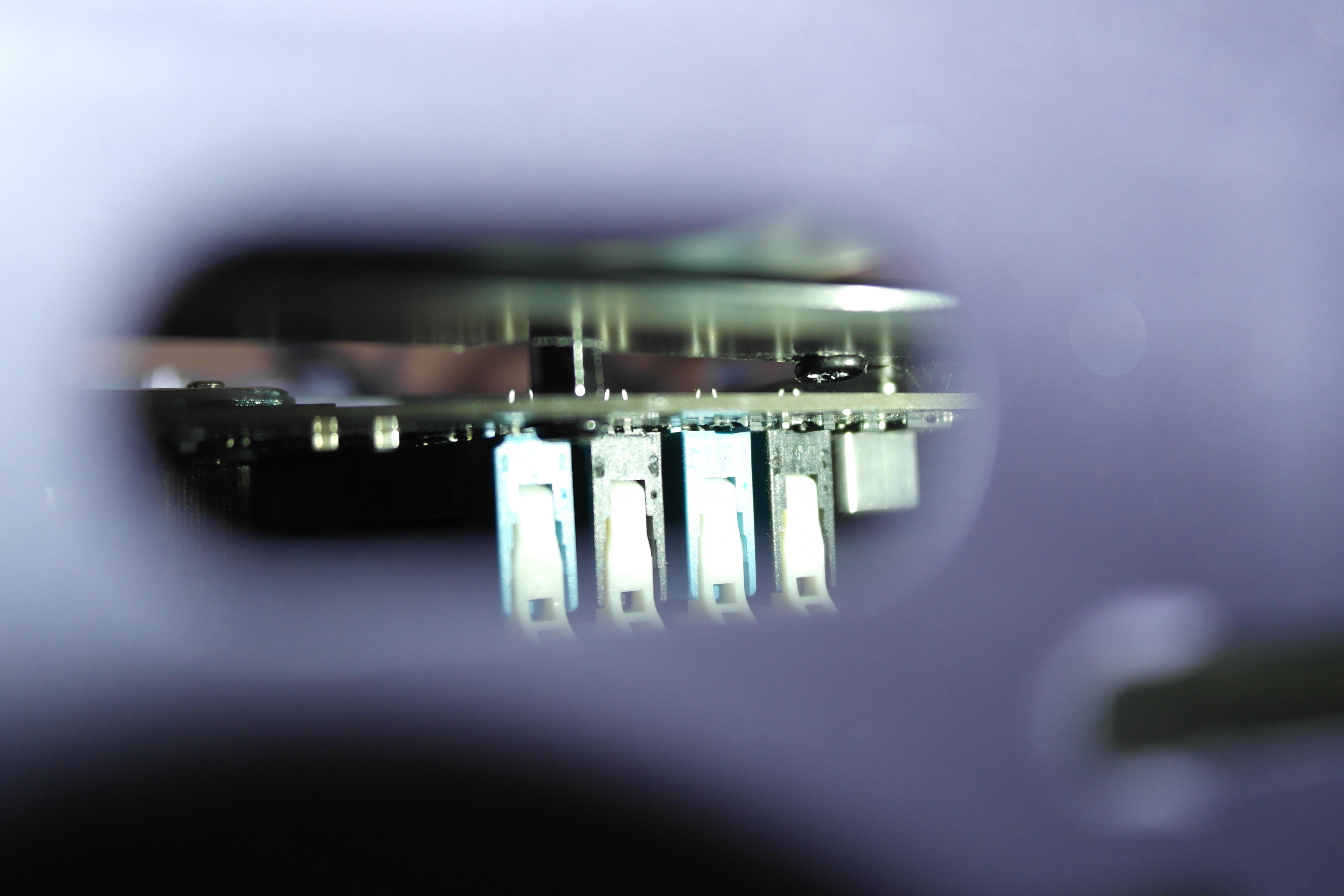

Ich habe ein 1mm aluminium Blech an den Mainboard tray montiert um die unbenötigten Kabeldurchführungen und die vielen praktischen aber unschönen Montagelöcher zu verdecken. Beim Messen hat das mit den Abstandshaltern auch wunderbar gepasst, ca. 2-3 mm Abstand zwischen den Lötkontakten am Board und der Platte.

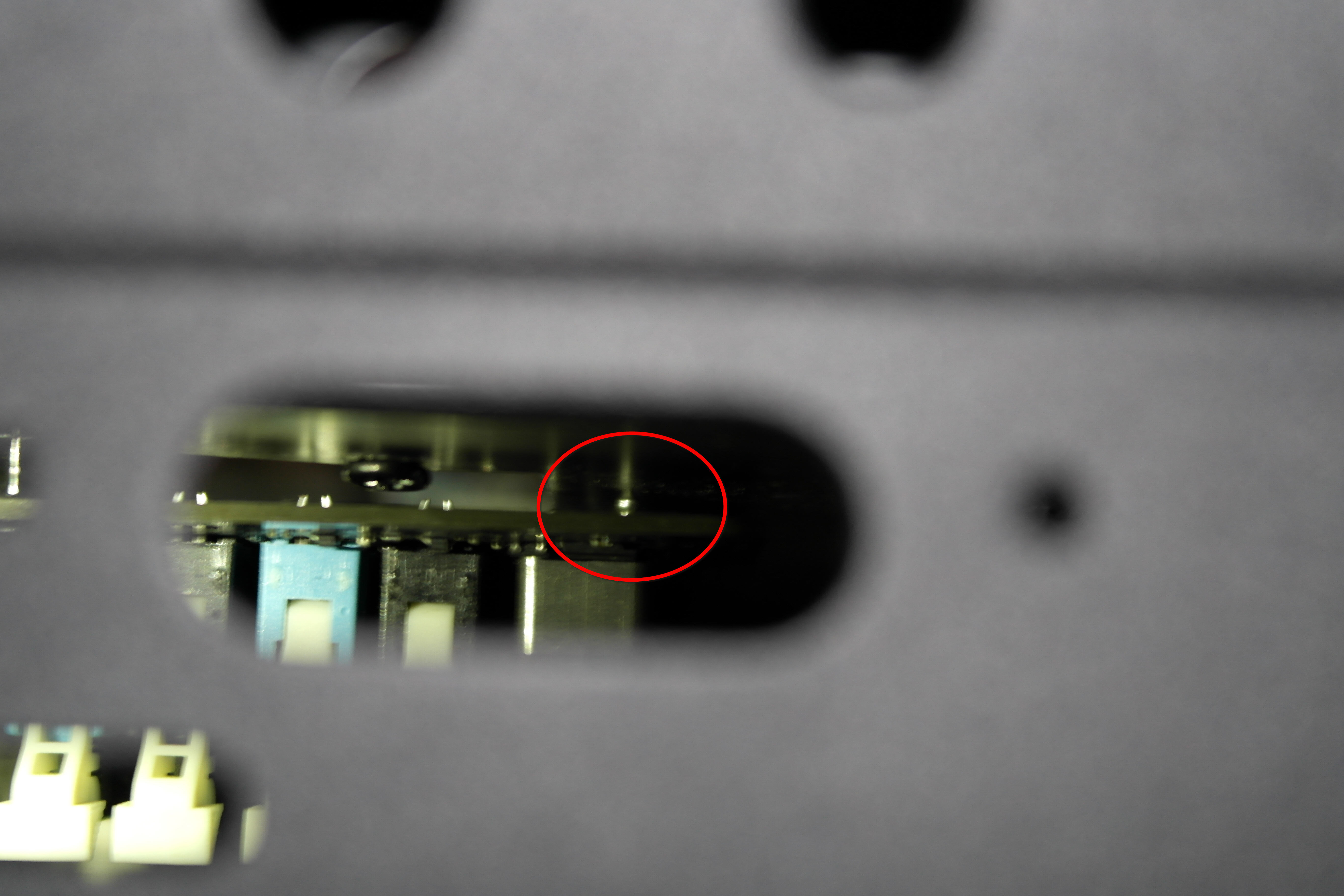

Allerdings ist das Board nicht 100%ig gerade, sondern - aus welchem Grund auch immer - mit der Zeit leicht gewölbt. Teilweise berühren die Lötkontakte die Aluminiumplatte. Ich plane die Aluplatte mit einer Folie zu bekleben, reicht das als Isolierung aus um Berührung der Kontakte zu verhindern? Oder wie könnte ich das sonst noch lösen um einen Kurzschluss zu 100%ig verhindern?

Auf den Bildern kann man das gut erkennen.

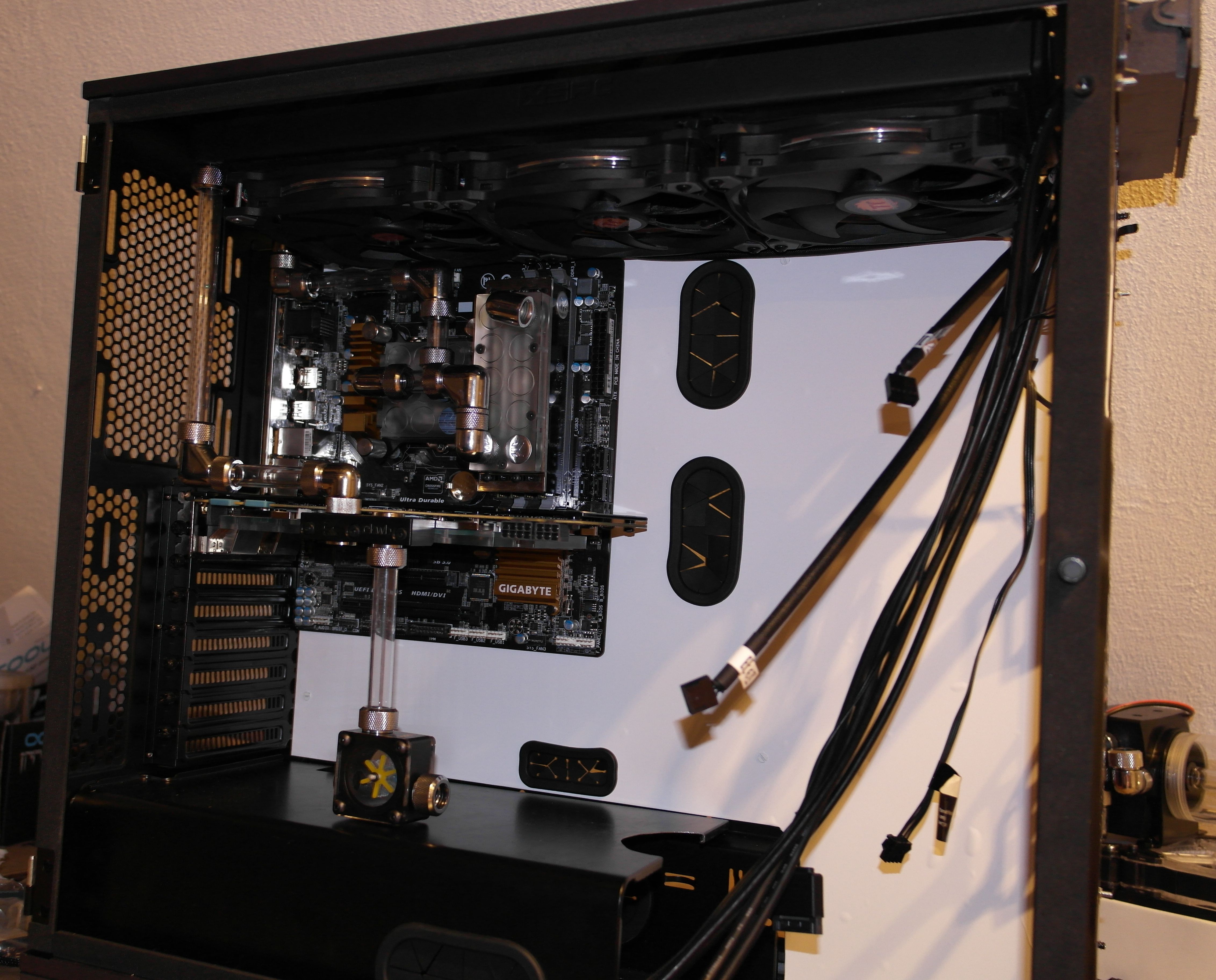

ich möchte mich noch bedanken bei allen die mir geantwortet haben. letztenendes habe ich den überstand vom blech weg geschnitten. war zwar etwas aufwändig, aber das ich denke das ergebnis kann sich sehen lassen.
system wurde auch schon testweise in betrieb genommen - ohne kurzschluss :-)
