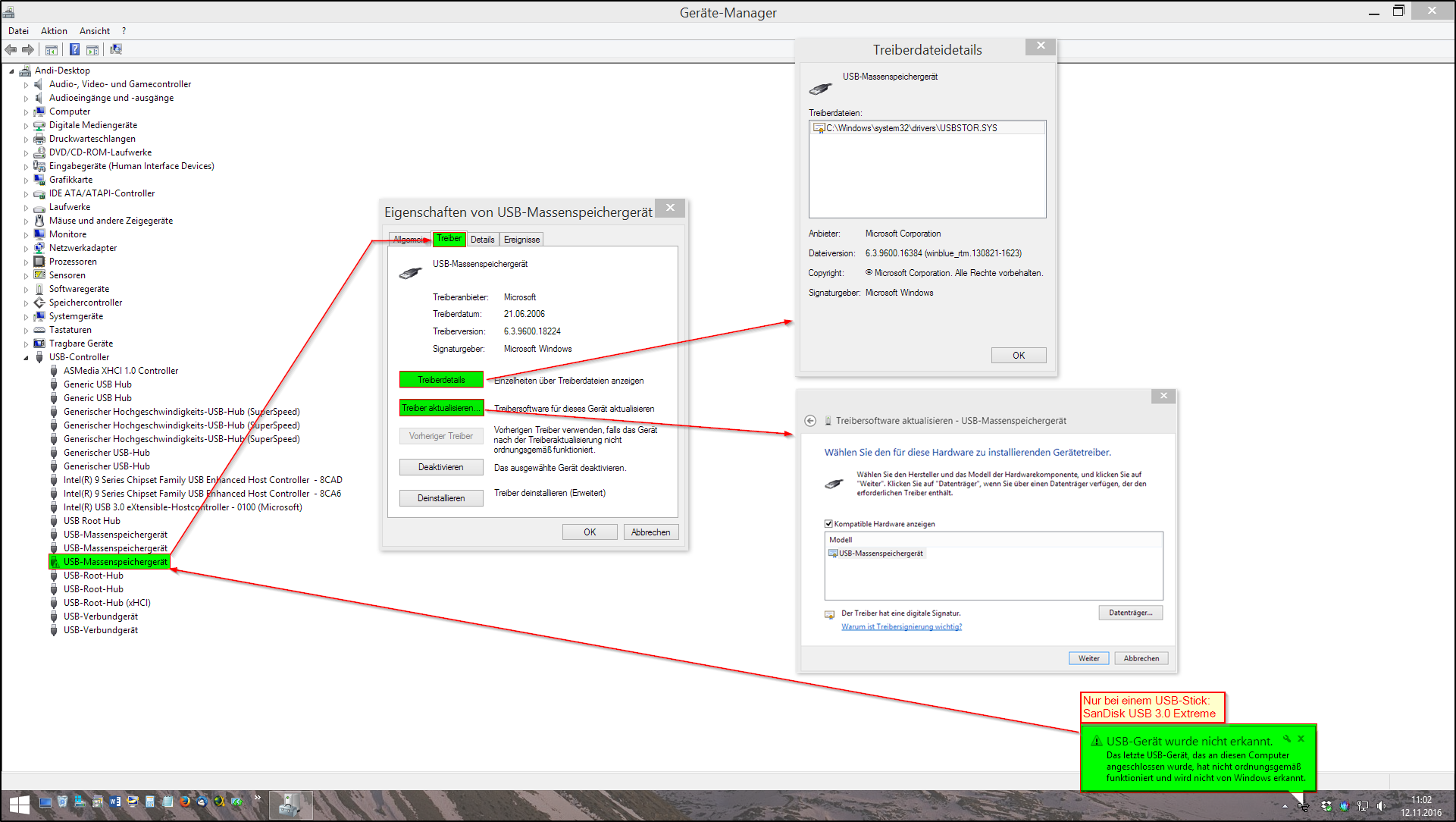

Die Vermutung liegt also nahe, dass es an dem USB-Stick liegt, bzw. an einen falschen verwiesenen Treiber. Ich habe im Gerätemanager Herausgefunden (Win 8.1), dass der Sandisk-USB-Stick mit den gleichen Treibern läuft, mit denen die anderen USB-Sticks funktionieren. Das Ganze ist unabhängig vom Slot und war immer derselbe Treiber:

Die USB-Massenspeichergerät-Treiber sind für alle USB Sticks identisch ....
