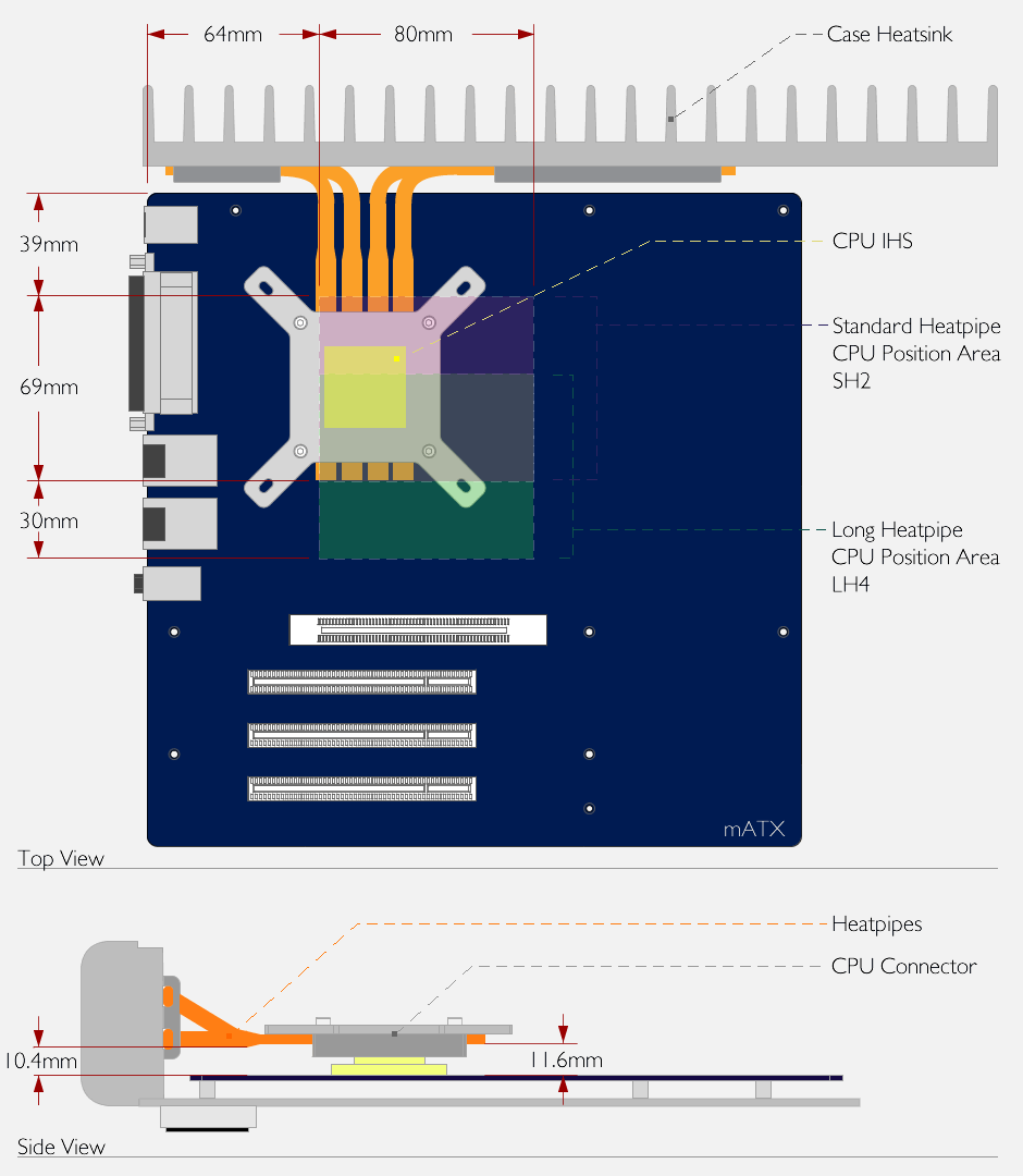

Hallo Leute,
ich baue mir derzeit einen OfficePC/HTPC und suche nun ein passendes Mainboard sowie eine passende CPU.
Ich habe mich für folgendes Gehäuse entschieden:
http://www.streacom.com/products/fc5ws-evo-fanless-chassis/
Jetzt gibt es nur ein paar Probleme:
  • mATX
  • USB3.0 (intern reicht) und SATA3 wäre nett
  • Eine Mainboard eigene Grafikeinheit wäre gut, könnte später abgelöst werden
  • Recommended CPU TDP 65W, Max TDP 95W**, da passive Gehäuse bzw. die CPU durch das Gehäuse passiv gekühlt wird
  • Das Gehäuse ist nur 60mm hoch, es dürfen also keine Teile groß vom Mainboard abstehen.

Und ein mATX mit einer APU von AMD? Also FM2+ Mainboard und z.B. A8-6600 oder einem anderen, der dir ins Budget passt. Selbst mit einem E-350 kannst du 1080p wiedergeben, da kann das der FX-4100 erst recht.

Hmm, also der A8 sieht wirklich interessant aus. Werde ich wohl mal gucken müssen, ob ich ein passendes Mainboard finde, welches die oben genannten Anforderungen erfüllt, d.h. keine Kühlkörper im Weg der Heatpipes etc..

Die meisten mATX-Mainboards dürften doch auch nicht so ausladend sein, dass dein Plan gefährdet ist oder?
Nein, nur viele Mainboards für die AMD-APUs haben die Stromversorgung über dem Sockel, da ist sie dann direkt im weg.
