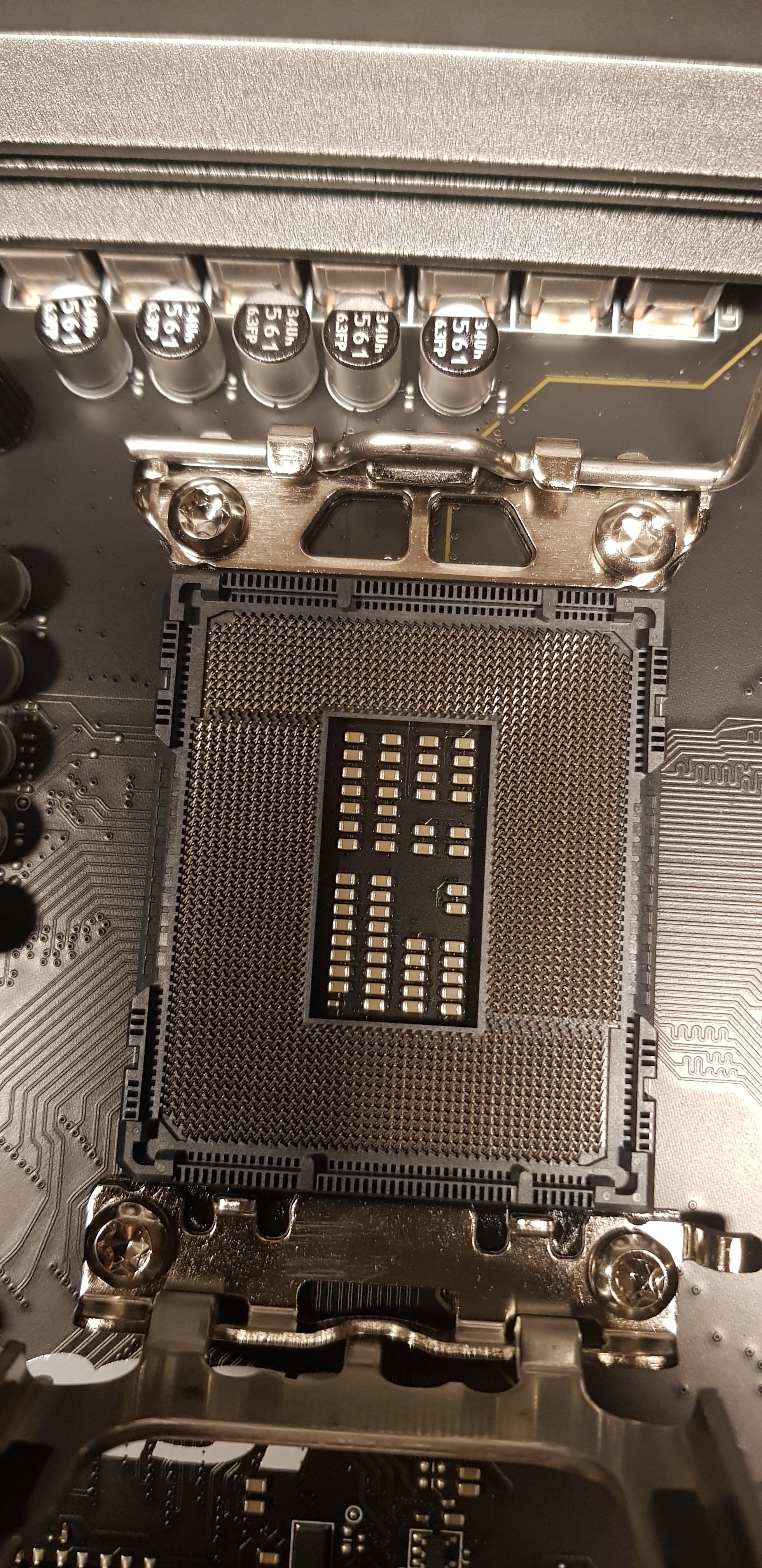

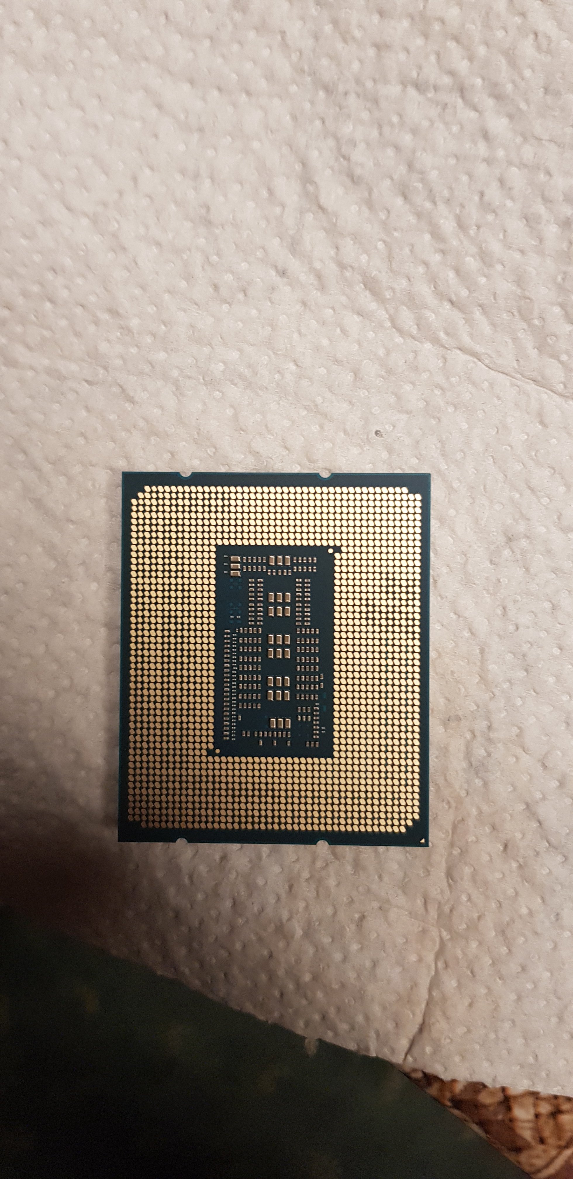

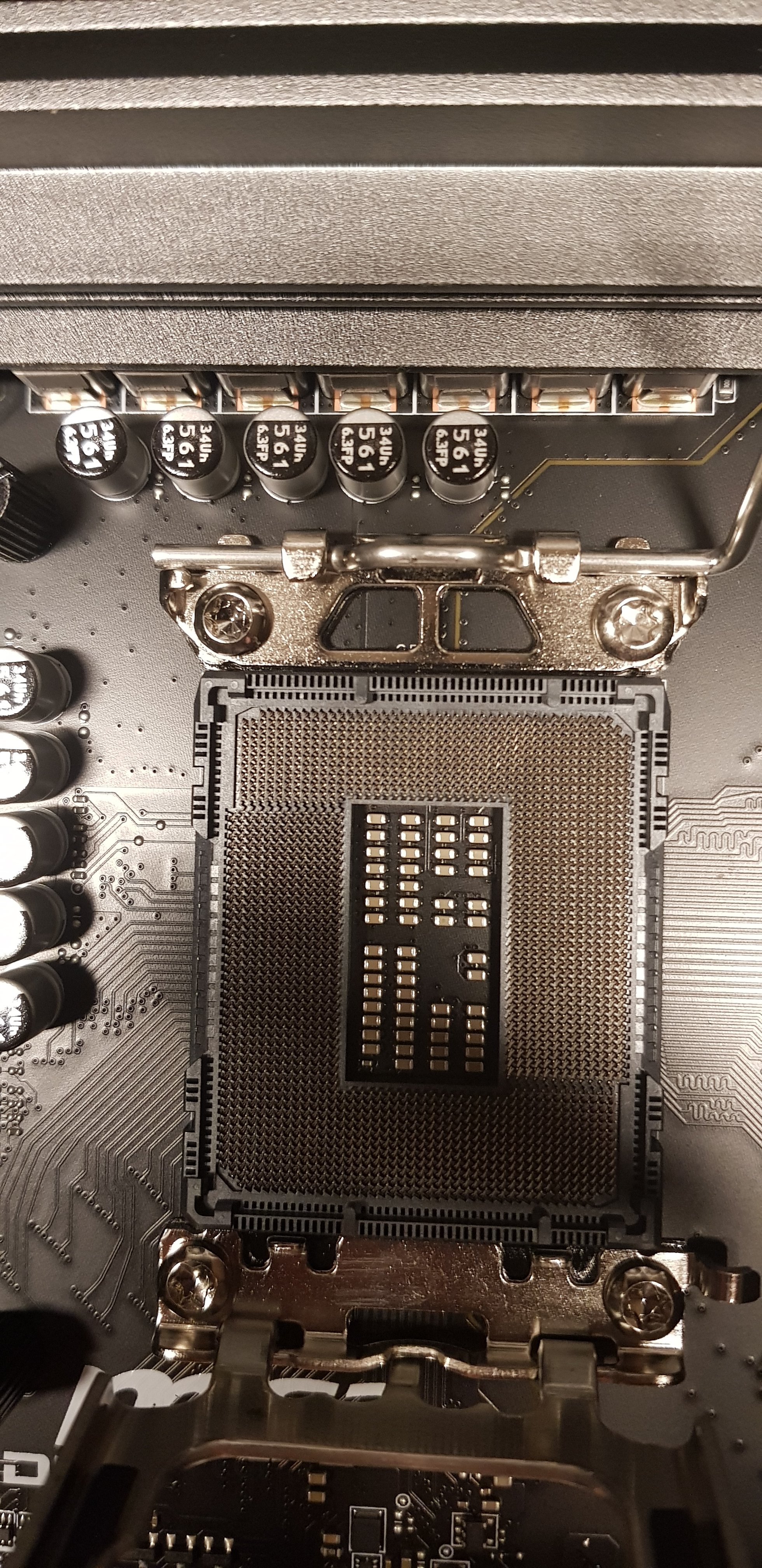

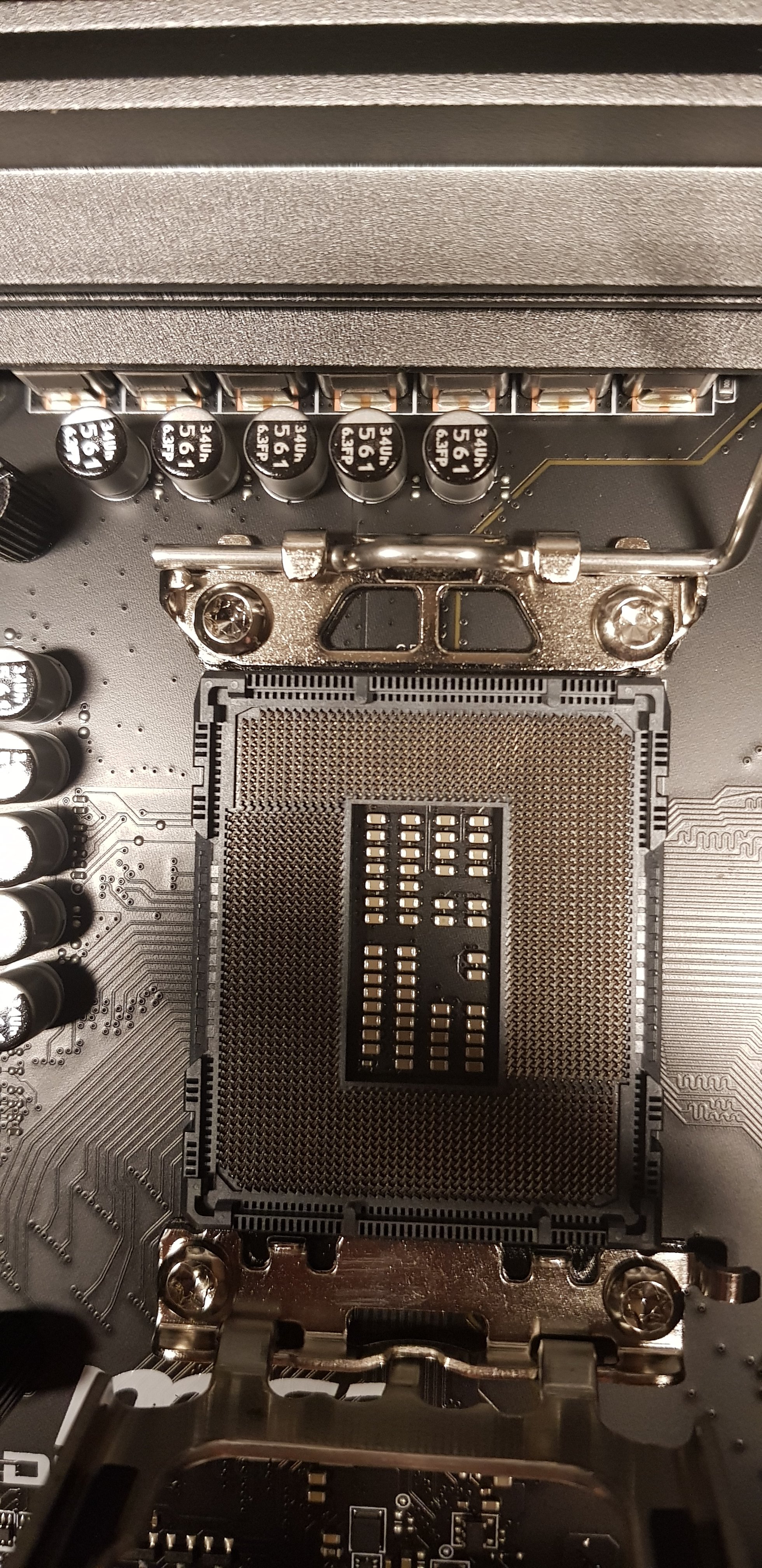

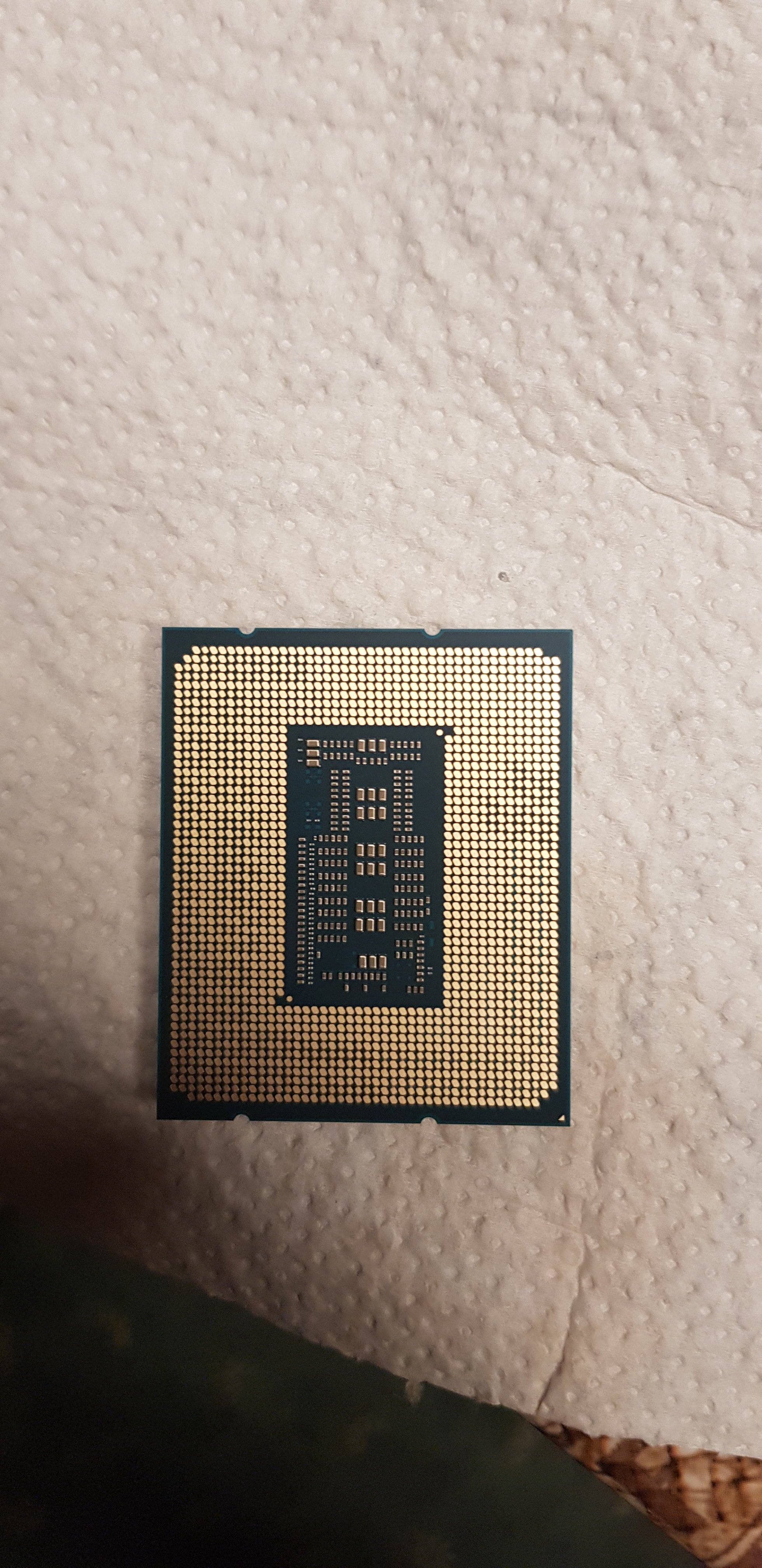

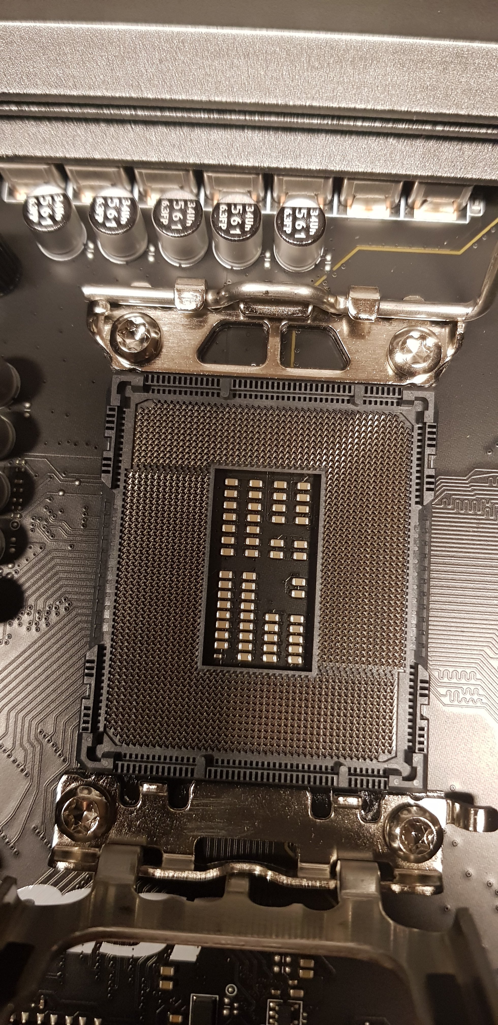

Ich habe nun CPU draußen und Bilder davon gemacht. Für mich gibt es dort nichts auffälliges zu sehen. Habe es mir aber ehrlich gesagt auch vorher nicht angesehen sondern CPU nur eingesetzt (passt ja schließlich nur einmal und zudem gibt es die Markierung^^)
Vielleicht kann da von euch ja jemand was auffälliges erkennen. Ich habe es jedenfalls mit neuer WLP nochmal zusammengebaut und es ist das Gleiche wie zuvor...

Nach meiner Erfahrung ist die Wahrscheinlickeit für Defekte Mainboard>RAM>CPU. Da ja alles neu ist, würde ich ein RMA für das Mainboard machen. Sollte noch als „Dead on Arrival“ gelten und daher vom Händler einfach getauscht werden.
