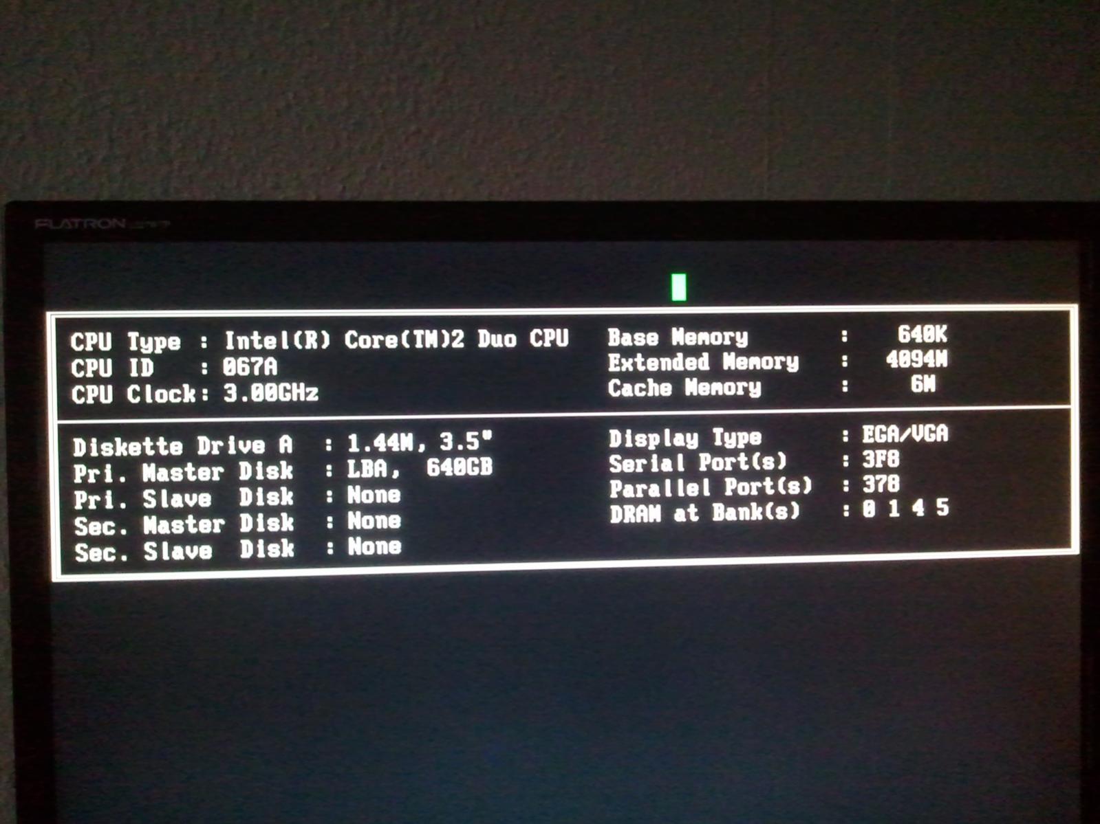

mein computer habe ich vor ein paar Stunden völlig nornal heruntergefahren. Als ich ihn jetzt starten wollte, kam nach dem bootscreen (komme noch ins bios) ein screen in dem die Komponenten meines computers aufgeführt werden. Cpu type, cpu id, cpu clock, base memorx extended memory cache memory, diskette. Drive a, display type, serial ports, parallel ports, dram at banks....
Es läd windows nicht und verharrt auf diesem screen. Ich hab schon die bios settings auf default gestellt, aber er bleibt bei dem screen. System komponenten siehe signatur. Weiß einer Rat?

EDIT: ich habe nach einem cmos clr einen checksum error screen bekommen. Allerdings sind datum Uhrzeit usw. im bios gespeichert. Ich dachte die müssten verloren gehen, wenn die batterie leer ist?

Mein Vater hat zum Glück noch eine gefunden. Wir haben die nun eingesetzt, und der pc meldet immernoch seit über 20 Mal rauf und runterfahren das gleiche. Kann es sein, das es ein Virus ist? Es ist ein screen, wo die informationen zu cpu, disk, hard disk und ram angezeigt werden, und er bleibt dann einfach stehen, und beim letzten Zeichen bzw. Der Zahl bei der Menge an rams blinkt ein Unterstrich beständig weiter. Ich kann auch noch ein Bild hochladen, wenn ich irgendwo eine digitalkamera finde. Aber vielleicht hatte jemand das Problem ja schon einmal. An dee batterie scheints nicht zu liegen.

So, ich lade hier den screen, den ich ich nach dem ganz normalen bootvorgang (also memory check) bekomme hoch.
Es gibt keinen freeze, aber er verbleibt bei diesem Screen.
@keres die Batterie war noch neu in der Verpackung. Ich schätze also, das sie voll funktionstüchtig ist.
kennt jemand diesen screen?

Das Problem könnte bei der Erkennung einer Hardware liegen - zu diesen gehört Maus / Tastatur / Festplatte oder / und DVD-LW
zunächst ein BIOS-Reset ausführen - Datum / Bootreihenfolge überprüfen / einstellen -
bleibt der Fehler bestehen, so alle Geräte wie oben beschrieben abklemmen - MB versuchen zu starten - bleibt der Fehler weiterhin bestehen, so starte das MB mit nur einem RAM-Modul -
