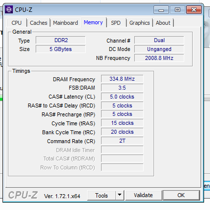

Achja, ein hier nochmal ein Screen von CPU-Z
