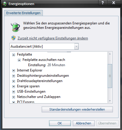

Genau! Ich stelle bei mir auch immer auf maximale Leistung und dann zusätzlich die Runterfahrzeit auf 0 ;-)
Nach jeder Neuinstallation oder wie jetzt bei Dir anscheinend bei neuen Platten ;-)
Also bei den Energieeinstellungen bei Windows!
Würde die Platten im Energiesparmodus lassen, dass schont die HDD's und den Geldbeutel (wenn auch nur minimal).
Falls doch lieber aus: siehe Bild

Da ist was dran, allerdings hängt das auch stark davon ab, wie oft ich auf die Platten zugreife. Benötige ich ständig Informationen, sollte man Sie natürlich nicht abschalten lassen. Ich selbst hab 1xSDD + 4xHDD im Rechner und brauche (fast nur) die SSD.

Und ja, ich nutze eine SSD Festplatte. Habe diese Option früher wohl immer automatisch ausgeschaltet. Nach der neu Installation von Windows habe ich diesesmal diese Option wohl übersehen. Danke nochmals!
