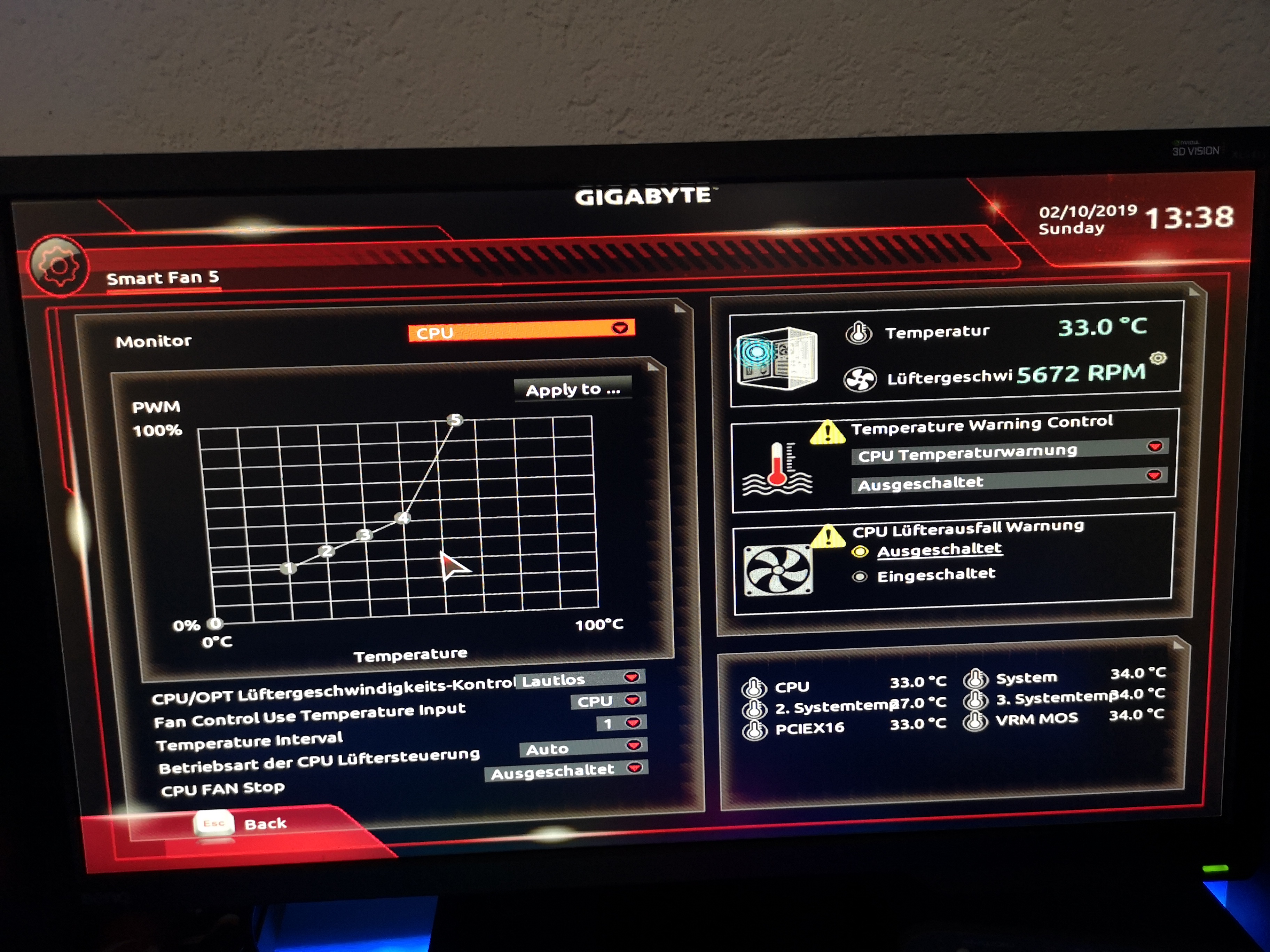

aufjedenfall habe ich mal hwmonitor gestartet um zu schauen welcher lüfter da so schnell drehen und mir ist aufgefallen das bei Mainboard -> Fans -> CPU das die bei 43000 RPM sind, das ist doch nicht normal oder?

Ich hab es auch mal an cpu fan und cpu opt angeschlossen ich bin immer bei 4300 RPM
Das merkwürdige ist BIOS sagt mir wen ich cpu Kühler über cpu_fan anschließe das es 4000+ RPM hat und bei den anderen beiden (sys fan pump, CPU opt) ist die Lüfter Geschwindigkeit bei 0 obwohl sich alles noch dreht
Außerdem sagt hwmonitor immer 4000+ RPM egal wo ich es anschliese

Setz das Bios zurück, schau ob es ein neueres gibt, oder lebe damit - am besten wäre es mit einem Lüfter zu testen dessen rpm man kennt...
