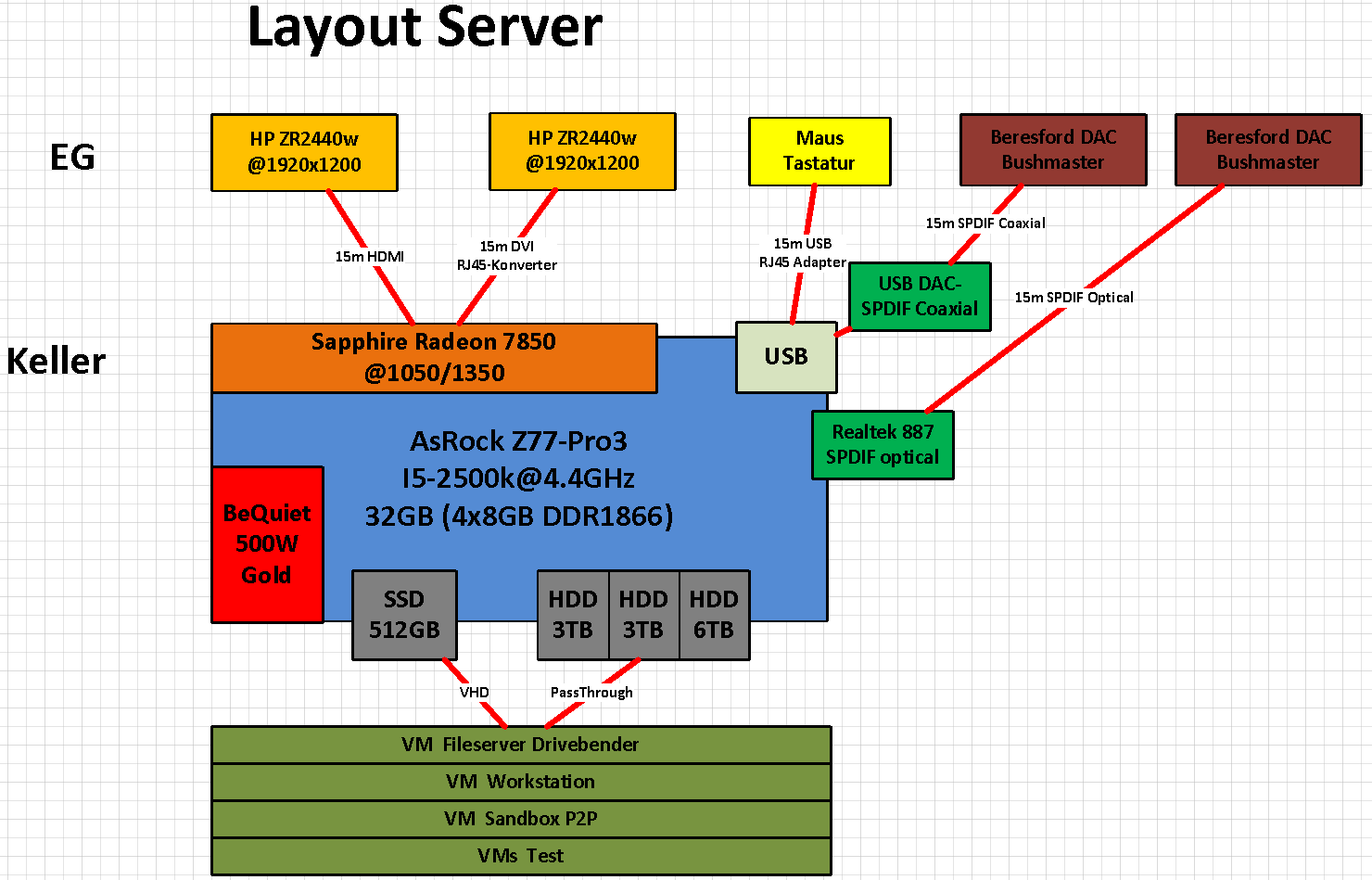

Vielleicht kurz zum Verständnis das Setup:

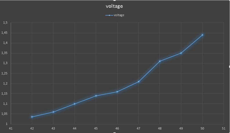

Läuft sehr robust, das alte System kam auf 59W idle, das neue System auf 54W. Den i7-4790K habe ich bisher auf Standardtakt laufen (4.0GHZ@1,051V)
4,7GHz @ 1,25V wäre das angestrebte Ziel, ungeköpft ist das die Kurve für Frequenz/Voltage. Bis 4.8GHz getestet mit Prime 27.9, 4.9 und 5.0 mit AIDA 64, ab 4.8 ist die Temp bei 100°C angelangt ->Throttling
