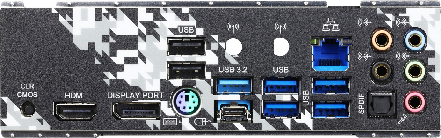

Ist das Grund genug für dich ?
Wichtig finde ich schon eine gewisse Anschlussvielfalt und stabile Spannungsversorgung. Dein Prozzi ist eine 105 Watt CPU die gute Mosfets sicherlich zu schätzen weis. Auch für Vollbestückung RAM neben dem Speichercontroller der CPU kein unwesentlicher Faktor.
Natürlich musst du nach deinem Budget entscheiden aber ich würde hier Nägel mit Köpfen machen.
Wenn du schon noch einmal in die AM4 Plattform investierst dann nimm ein gescheites Board.
Ist zwar nur meine Meinung aber vieleicht konnte ich dich damit überzeugen.
